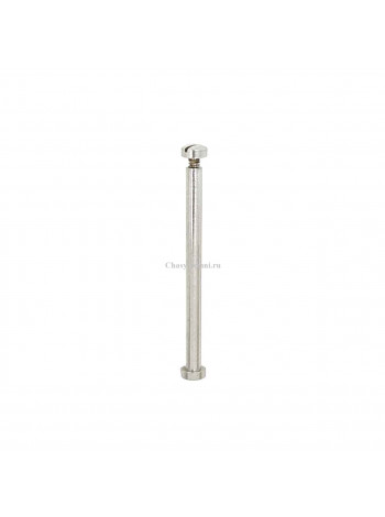

Здравствуйте.
Хотелось бы найти втулку c винтом которая подходит для
часов Epos 3337
Название: vtulka epos ep-3390.7.2-350x470.jpg
Может есть каталог где можно подобрать похожую?
Или есть альтернативные решения - "колхоз"?
Заранее благодарен.
Название: vtulka epos ep-3390.7.2-350x470-uni-297255-1650791387.jpg
