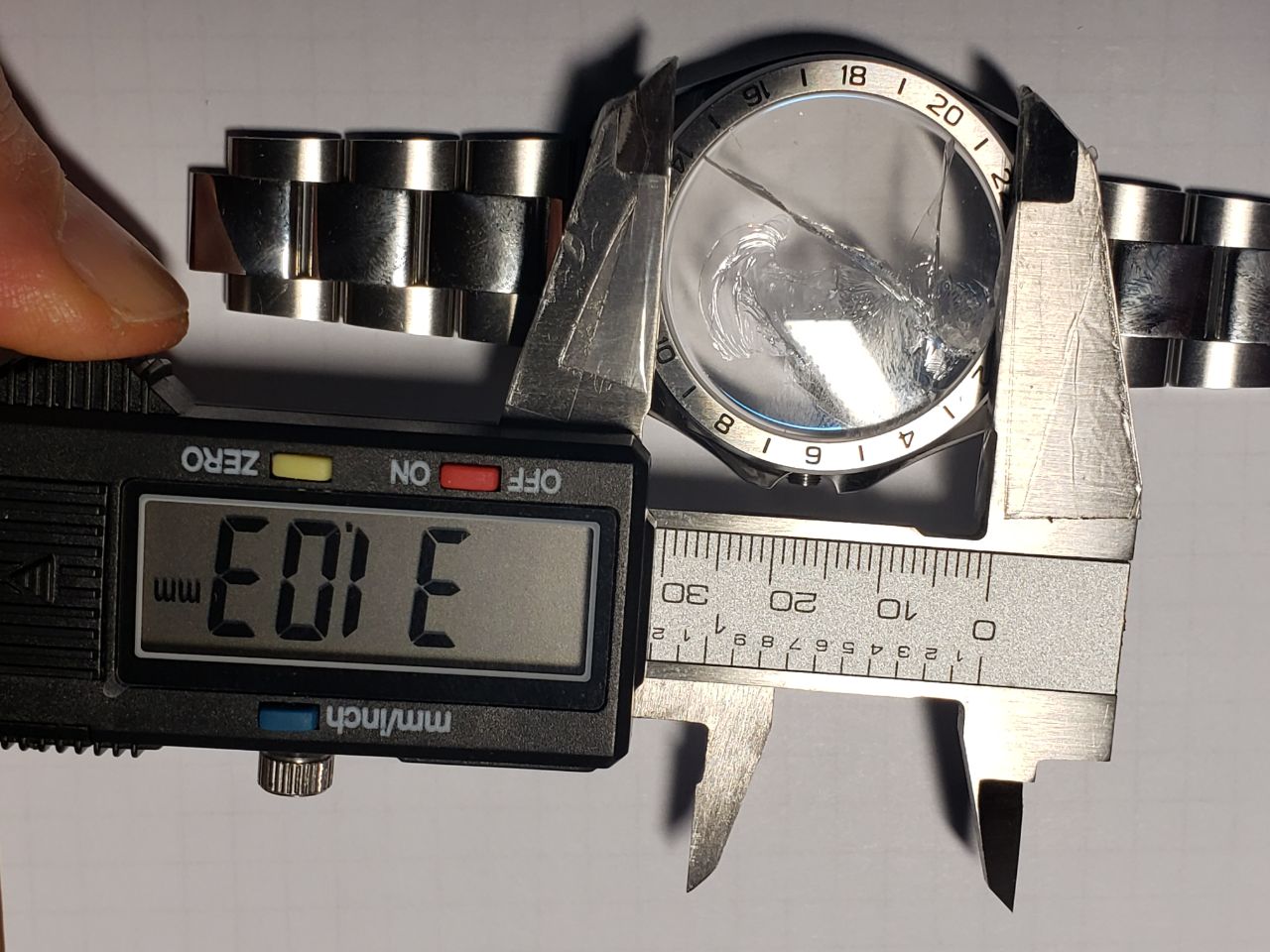

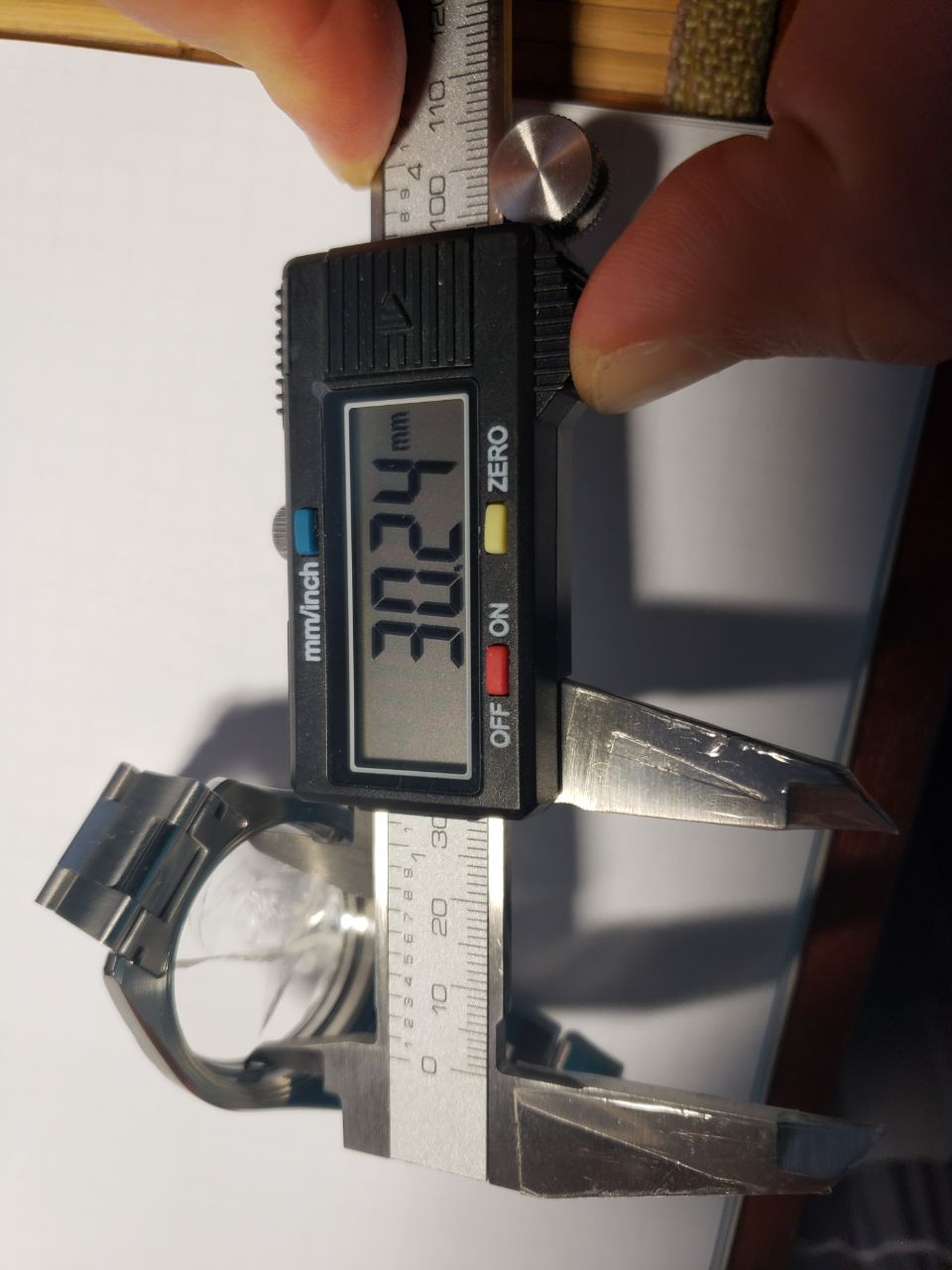

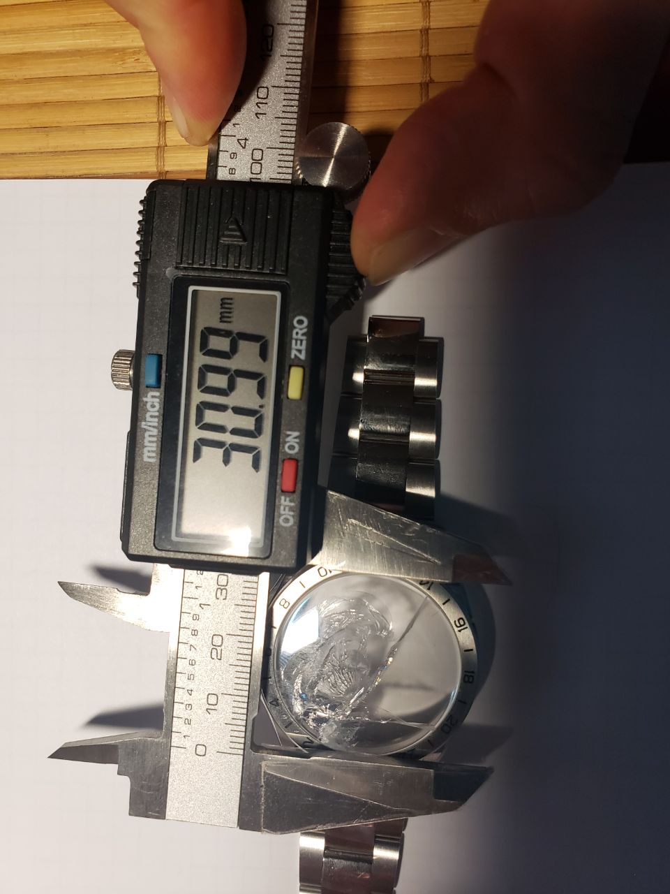

Привет. Не смог нагуглить. Решил спросить здесь. Или нужно отдельную ветку заводить?
Часы упали, раскололось стекло, и скорее всего повредился механизм.
Хочу заменить стекло, но не понимаю, какое заказать. Подскажите, пожалуйста, как правильно действовать. Выдавить осколки, и по ним замерить толщину стекла, и возможно понять диаметр и форму края? Опасаюсь, что после выдавливания уже ничего определить не получится.
Пытался замерить стекло по месту, предполагал, что стекло имеет форму, как на рисунке.
ID:	3678674   Нажмите на изображение для увеличения
ID:	3678675   Нажмите на изображение для увеличения
ID:	3678676   Нажмите на изображение для увеличения
ID:	3678677   Нажмите на изображение для увеличения
ID:	3678678   Нажмите на изображение для увеличения
ID:	3678679   Нажмите на изображение для увеличения

Сообщение от AndreyNut Посмотреть сообщение
В паспорте часов указан индекс модели . Скопируйте его в браузер и добавьте "купить стекло". Вас выбросит на продавца фурнитуры.
