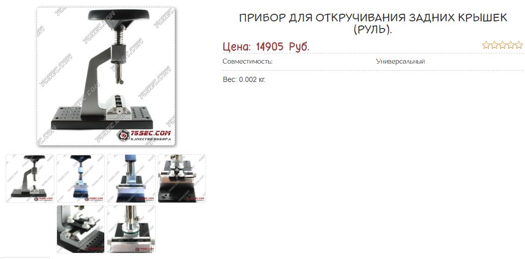

Сообщение от VIK12 Посмотреть сообщение
Руль называется. И давит и крутит. Штангенциркулем так не закрутить, как рулем, а это герметичность. Да и откручивать без руля - морока частенько, ну да Вы видели результат на крышке Ваших часов.
типа вот этого ?
я думаю, что я долго буду ходить по Киеву между мастерскими заглядывая нет ли у них такой диковинки
и представляю, что они мне буду говорить када я их спрошу нет ли у них такого...
я думал просто ключ на али купить и все на два или на три зуба

Да, типа такого. Дело в том, что для обеспечения герметичности крышка затянута довольно сильно и открутить ее безболезненно не всегда получается без такого руля. Если Вы не собираетесь в своих часах плавать, то открывалки-закрывалки с Али или Ебея будет достаточно. Не забудьте прокладку силиконом смазать, легче крышка закрутится.
Неужели в Киеве нет ни одного достойного мастера? Впрочем, черта времени: какую только фигню люди на руках ни носят, такие и часовщики, в лучшем случае батарейку заменят без увечий.
