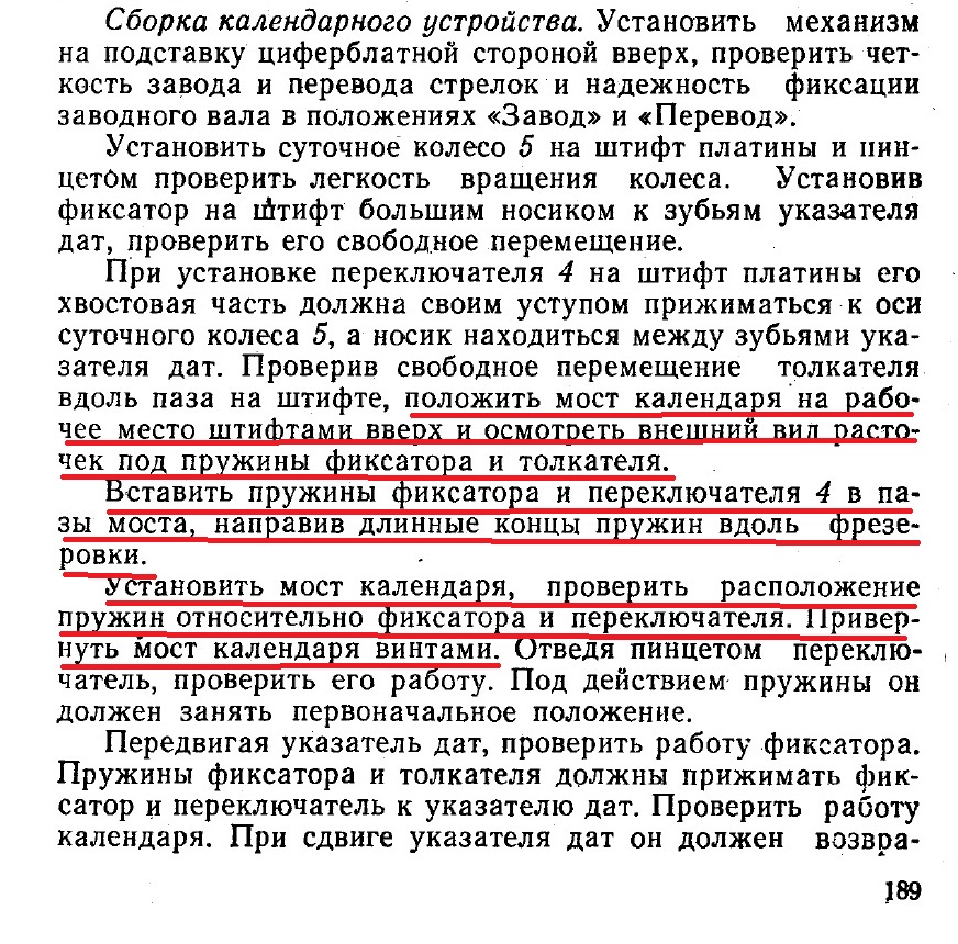

Сообщение от Ed111 Посмотреть сообщение
Выбрал-таки время, расковырял советского донора. Ну, в общем-то, ничего удивительного нет в работе календарей востоков начала нулевых. Все детали различаются и невзаимозаменяемы (кроме фиксатора диска календаря). Так что и поэкспериментировать не с чем.
Порылся в закромах, нашел один Восток 2414 "Сделано в России", но, видимо, 90-х годов, т.к. модель как бы переходная. Пружина кулачка уже идет как на ремонтируемом востоке начала 2000-х, а кулачок еще крупный, как на советских. В итоге внимательно пересмотрев все детали, заменил ведущее или суточное колесо (понравилось лучшее качество обработки) и пружину кулачка (у плеча больший угол загиба, чем на родном с ремонтируемого востока). В итоге все стало работать нормально, двойное перещелкивание исчезло, календарь стал перещелкиваться мгновенно. Фиксатор указателя дат и его пружину больше не трогал.
Т.о. пришел к выводу, что имела место плохая обработка и некачественное изготовление деталей. Возможно, время и эксплуатация тоже сыграли свою роль.

У меня основной вопрос по лучу - пружины перевода и фиксатора календаря не снимаются с крышки? На детали их ставят через технологические окошки? А так я пока что поэтапно фотографирую свои действия. Вопрос только по пружинам календаря
Уже давненько не лазил в Лучи 1814/16. Подсказать не могу.
Судя по порядку сборки календаря по Харитончуку (стр. 189 издания 86-го года) сначала ставятся пружинки.

Сообщение от CCCP-2 Посмотреть сообщение
Сделал скрин страницы.
