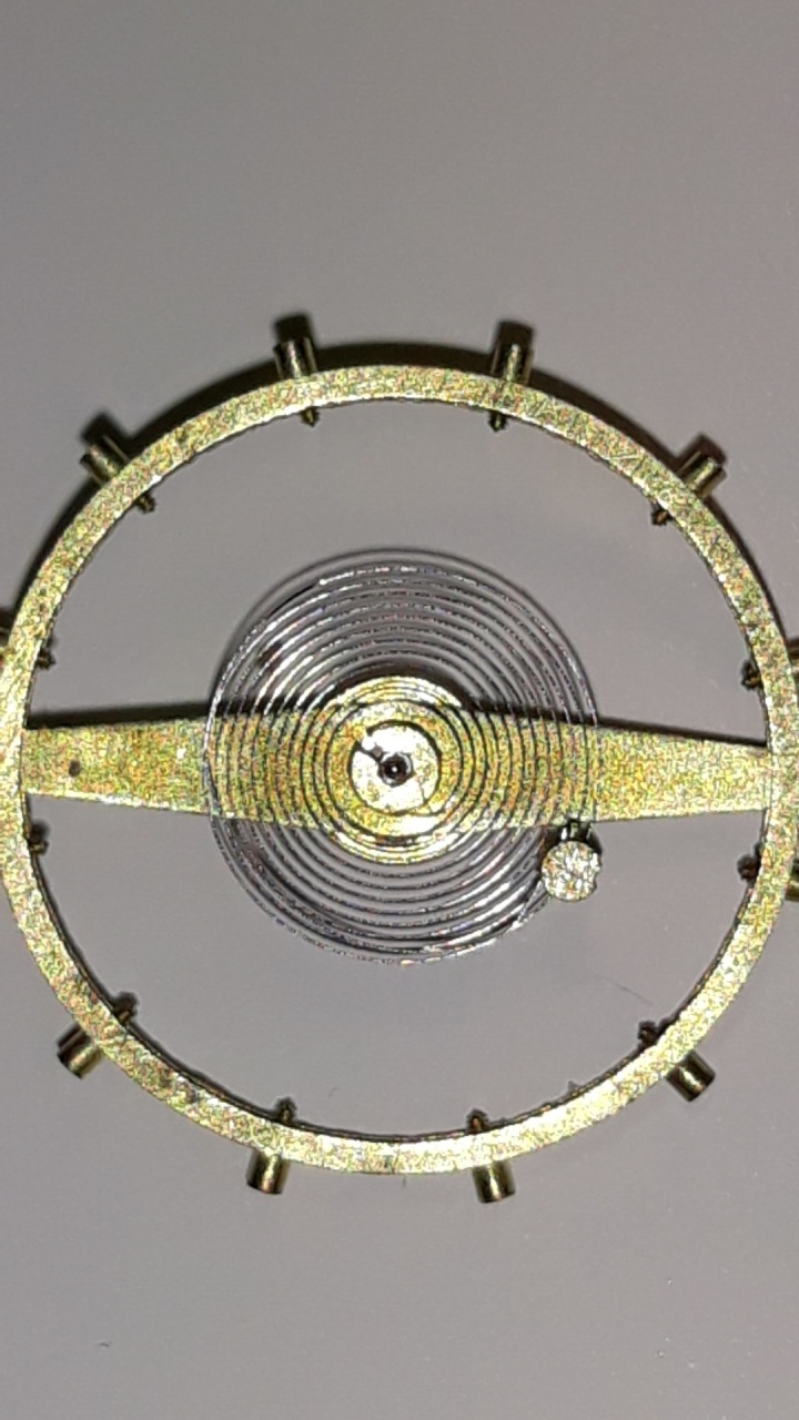

В продолжении разговора о Молнии 3602.
Проблемы следующие:
1. Амплитуда баланса вялая. (Видео прилагается) https://youtu.be/sXNu4d2zTkg
2. Спираль-волосок имеет четкую форму круга, если отсоединить колонку от регулятора хода - градусника.
Однако, в сборе с балансом картина выглядит иначе (Фото прилагается)
Куда копать-не пойму. Одно могу сказать, что вставлял в механизм другой баланс, работать начинает все как положено. Также, при закреплении волоска к градуснику приходится немного подправлять внешний виток в штифты градусника. Полагаю что данная спираль - волосок не от этой модели. На фото видно как спираль сдвигается от центра влево.

Наверное нужно править концевую кривую.

Сообщение от Womb Посмотреть сообщение
Не закрепленная спираль имеет четкую круглую форму, с равномерным расстоянием между витками.

Сообщение от mmsgi Посмотреть сообщение
В продолжении разговора о Молнии 3602. Также, при закреплении волоска к градуснику приходится немного подправлять внешний виток в штифты градусника. На фото видно как спираль сдвигается от центра влево.
Вот из-за того что приходится подправлять спираль в штифты и требуется правка внешнего витка.
А если распустить пружину полностью и посмотреть на штифты со стороны вилки,то спираль прижата к правому штифту?
Я ее пытался выровнять аккуратно. Но это крайне сложно ввиду того, что последний внеш. виток приподнят относительно пло кости остальних витков. Приходилось навесу делать , зажимая один пинцет у начала кривой этого витка, а другим слегка выпрямлять в сторону между штифтами. Если смотреть со стороны вилки, то виток упирается в левый штифт-внутренний, тот что ближе к двойному ролику, тобишь виток между штифтом и двойным роликом.

mmsgi , судя по фото нарушение концентричности совсем невелико и можно гнуть спираль не снимая баланса.
Править пинцетом в точке как можно ближе к колонке. При правке следить за витками и одновременно за спиралью между штифтами на протяжении всей концевой двигая градусник.
Ух, насоветуете... )
Править надо в точке смятия. Вопрос в том, чтобы её определить.

OddyRash , хотел как лучше. Смятия/ искривления не видно и о нём не сообщалось.
P.S. сам так частенько правил спираль и всегда норм...

Сообщение от OddyRash Посмотреть сообщение
А может и определять не стоит, баланс не от этой модели, по-моему.
Может попадется спираль, или баланс за копейки-заменю.
