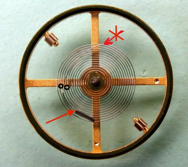

Душан Грујић
Душан Владимирович,добрый вечер!
На фото то,что имеется.Волосок прижат к штифту и при работе колебаний от штифта к штифту нет.
Править волосок надо в том месте,где я отметил красной стрелкой?Я правильно понимаю?(Чёрные кружочки-условные штифты.)

Сообщение от krasavchik Посмотреть сообщение
вот здесь
а вообще существует такой способ: снимаете волосок с баланса, переворачиваете мостик баланса, и устанавливаете колонку в мостик, фиксируете ее.
и вы сразу поймете, что именно не так. сначала можно поправить волосок у колонки, чтобы он стал ровно между штифтами градусника, а затем уже поправить в районе завитка Бреге или на концевой, поместив колодку ровно в центре отверстия камня.
Многие начинающие торопятся быстрее все собрать, и в результате возникают напряжения в пружине волоска баланса, отсюда начинаются проблемы искривления в плоскости, "пирамидальность" или теряется концентричность, а все из за того, что нет совпадения оси с колодкой и точки крепления с колонкой в равновесном (свободном) состоянии.
очень хорошо показывает процесс данное видео:

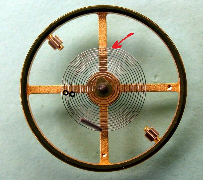

Только всё равно не понял,почему вы показали стрелкой,что надо править именно то место?Вроде завиток прямой,мне казалось,что если подогнуть место,которое я указал стрелкой,волосок встанет точно между штифтами?
на той картинке что вы показали, как не изгибай в указанном вами месте, вы не добьетесь цели.
выбор места правки волоска зависит от того, где была нарушена геометрия.
