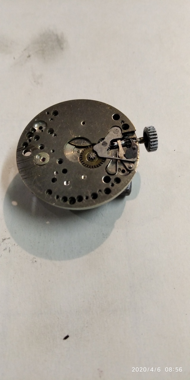

Здравствуйте! Вот такая неприятность приключилась посоветуйте искать донора или возможно новую выточить ось центрального колеса что у нас тоже проблемно.
Механизм unitas 146

Добрый день!
Это не ос, а триб центрального колеса. Потому что Вами проблемно изготовить новой триб, наверно будет проще купить замену. Попробуйте связаться с Sudarson Krishnamurti.
С уважением, Душан
