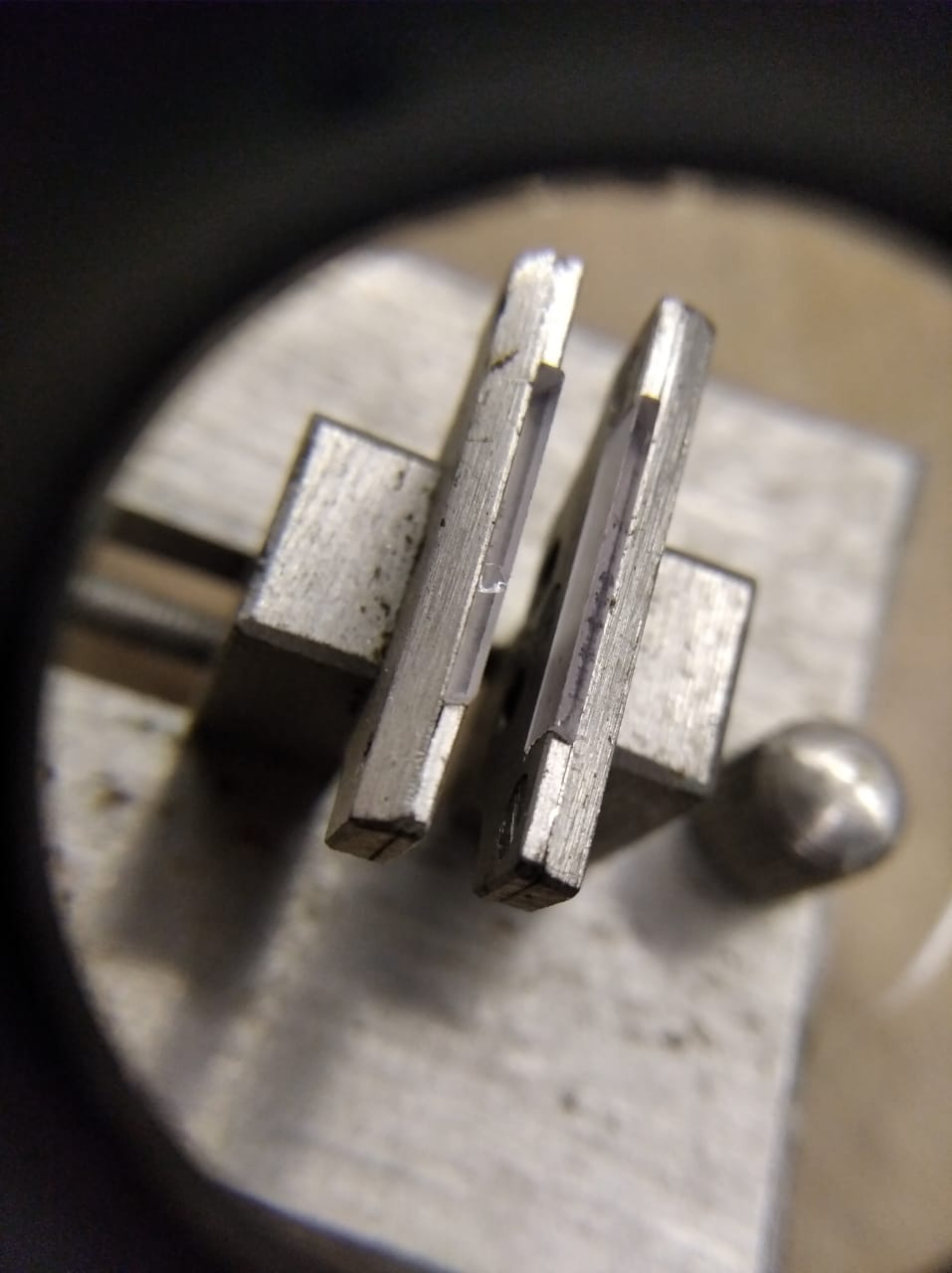

Здравствуйте! Можно ли как-то отремонтировать минеральные вставки-ножи перевес-машины? или уже все? списать на поделки? спасибо)

Сообщение от debe Посмотреть сообщение
Добрый день!
Конечно, есть возможно. Человек их изначально изготовил. Но, важно познавать технологический процесс шлифования и полировки с алмазным кругами, лезвии изготовлены из сапфира.
С уважением, Душан

Сообщение от Душан Грујић Посмотреть сообщение
Добрый день!
С уважением, Душан
вселяет, конечно, надежду...думается, индустриальный способ изготовления ножей на именно моем экземпляре, свел участие человека к контролю на выходе. Есть какие-либо достоверные источники по данному виду ремонта своими руками?

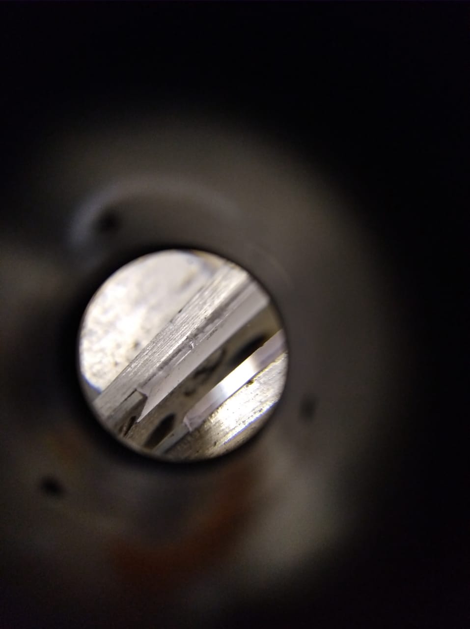

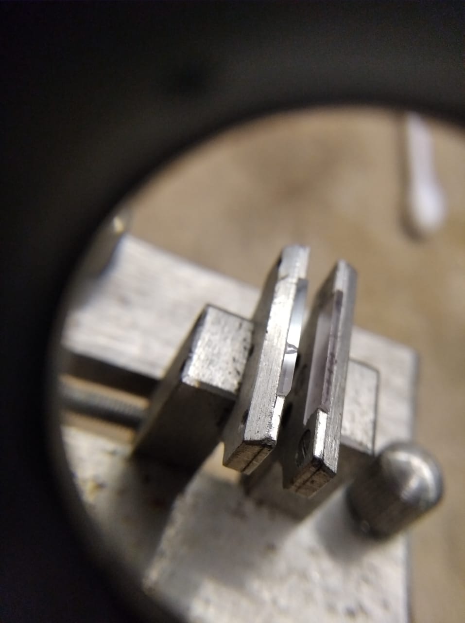

Такое ощущение, будто пытались и:спользовать в качестве тисков...изверги
