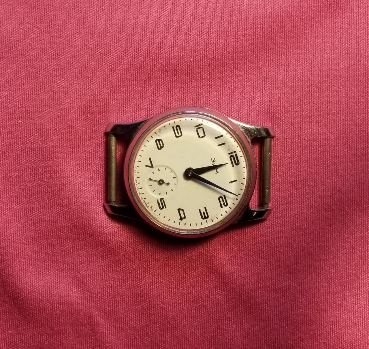

Этот пользователь сказал Спасибо! Brick200 за это сообщение:
Mandein (23.02.2020)
