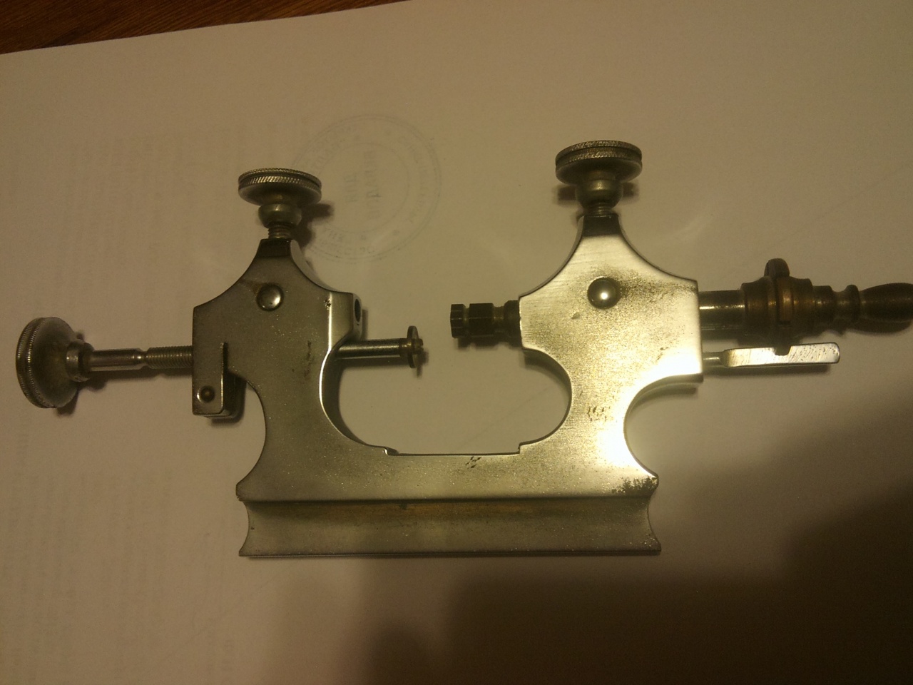

  #2840
Старый 31.01.2019, 21:47
Vadim1981 Vadim1981 вне форума
Регистрация: 07.01.2019
Сообщений: 14
Сказал(а) спасибо: 11
Поблагодарили 3 раз(а) в 1 сообщении
Доброго времени, уважаемые знатоки!
Нашел у деда в закромах цапф-машинку. У нее явно не хватает какой-то детали. Раньше никогда пользоваться ими не приходилось, впервые держу в руках. Догадываюсь, что должна быть цанга для зажима осей разного диаметра. Смотрел фотографии в инете, но так и не понял, как эта деталь должна быть устроена. Может, кто-то поделится описанием или фотографиями детали?
