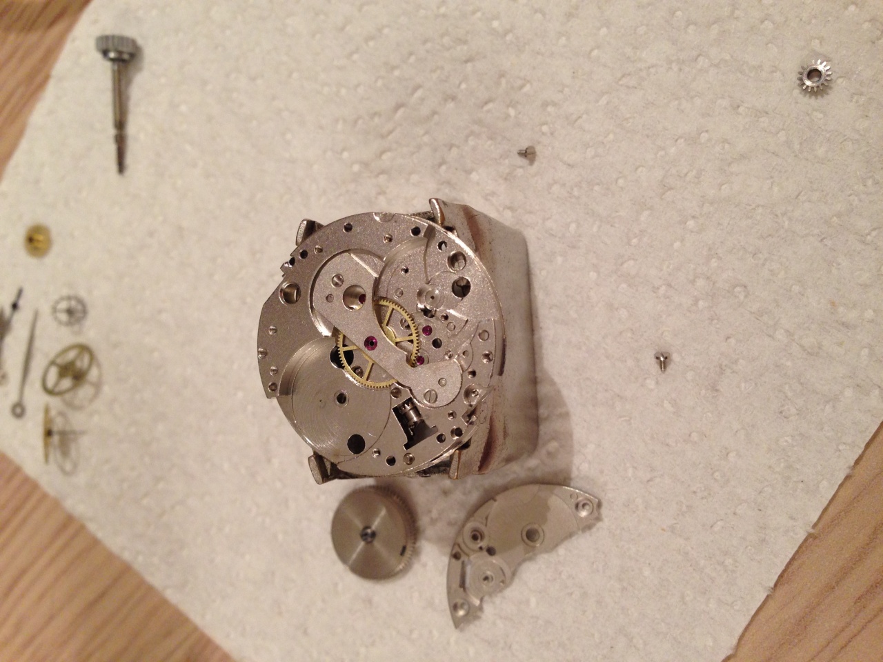

Вот чуть до него не добрался... решил на замене вексельного колеса остановиться. Завтра переберу полностью, отмочу. Благодарю вас!

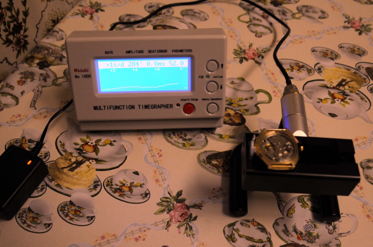

В продолжение темы фото.
Как видно после переворачивания часов амплитуда падает.

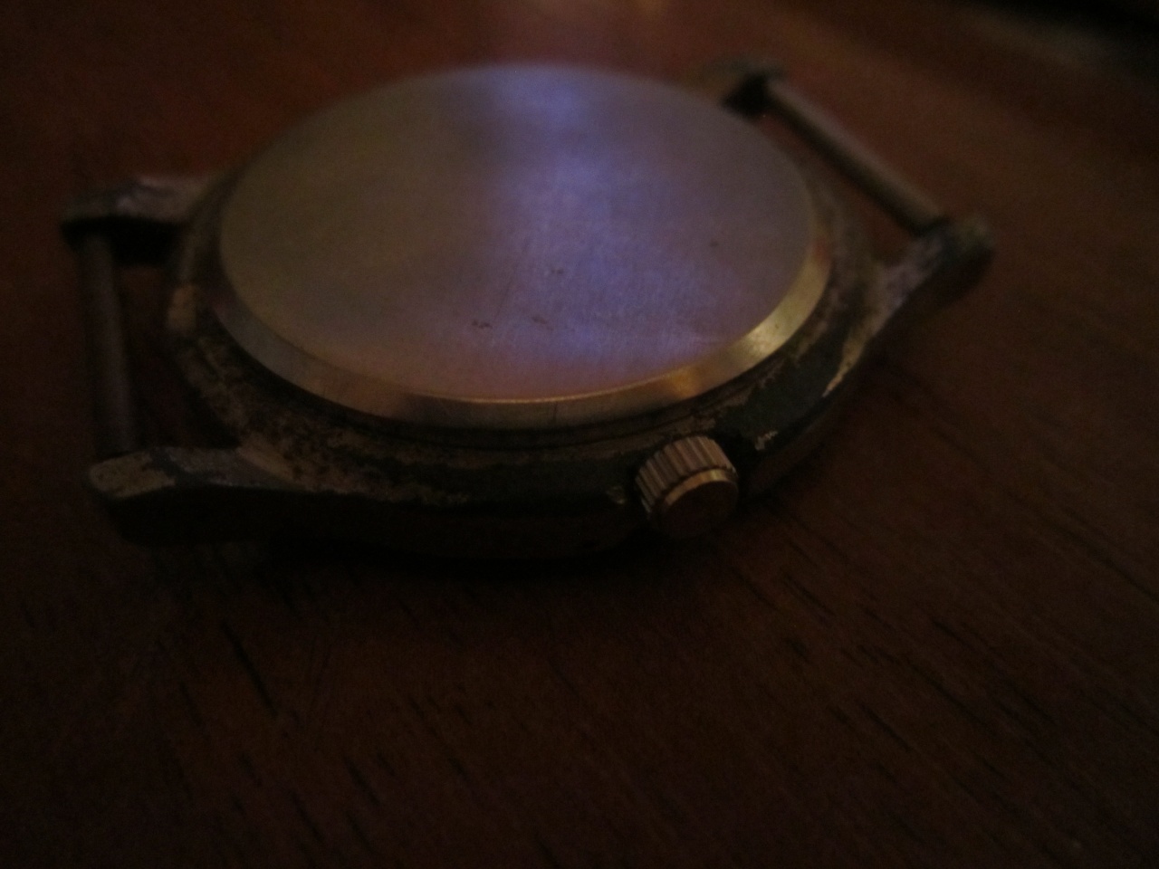

Доброго времени суток! Подскажите пожалуйста: есть ли способ как-то восстановить корпус у часов (прошу прощения за фото - качество не очень)

Сообщение от Stranger512 Посмотреть сообщение
Такие способы дороги и сложны
Этот пользователь сказал Спасибо! Anth за это сообщение:
Stranger512 (31.01.2018)

Сообщение от krasavchik Посмотреть сообщение
посмотрите внимательно на волосок во всех положениях. возможно задевает колонку или мост баланса.
Этот пользователь сказал Спасибо! hook150 за это сообщение:
krasavchik (16.02.2018)
  #2520
Старый 01.02.2018, 11:59
NSGV NSGV вне форума
Регистрация: 14.11.2012
Сообщений: 527
Сказал(а) спасибо: 35
Поблагодарили 292 раз(а) в 221 сообщениях
Если волосок не задевает, вероятно просто нет нижней цапфы. Остался только огрызок. Сравните длины цапф.
Сообщение от hook150 Посмотреть сообщение
Этот пользователь сказал Спасибо! NSGV за это сообщение:
