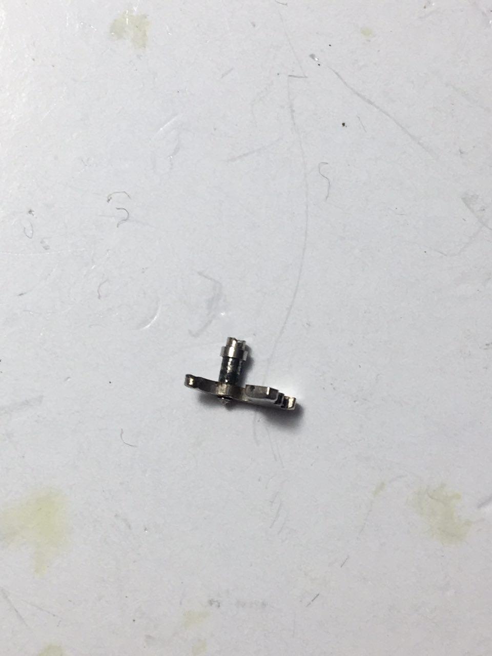

Нет, нельзя изпользовать детали из другого варианта, нужно чтобы все детали и сама платина были из одного варианта. Я пока не слышал, что собрать ети детали для кого-нибудь могло составлять трудность. Значит у Вас что-то не в порядке - может резьба винта или в отверстие испорчена? Винт закручивается ли нормально в отверстие рычага?

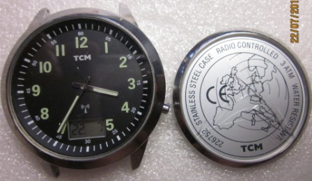

Уважаемые, появились часы ТСМ, поставил батарейку - идут, крышка была отдельно. Не могу ее поставить, вроде родная, ставится, но свободно болтается, голову поломал, может чего не хватает. И да, может у кого "целая" крышка" есть, а то на этой стекло сломано :-( Подскажите любителю как быть.

Вот на идентичных деталях получаются закрутить, другое дело все это поставить в механизме. Все получилось по итогу.

Ну вот перед мной две модификации этого механизма, один с кнопкой другой с винтом. При этом у меня деталь с резьбой внутри, но все равно не получается одеть ее, т.е если я заменю ее на кнопку она будет работать правильно, не смотря на отличия ?
Нет, значит деталь не от этого механизма. Ее ставите и прикручиваете этим же винтом снизу.
слева завинчивается, но сначала ставится винт, до моста с другой стороны. А когда рычаг ставится - завинчивается слегка, и до конца при установленном заводном вале.
Справа - в ремонтуар вставляется кнопка, и ставится рычаг, все со стороны ремонтуара. Фиксация здесь пружина и винт (плоская сверху)
