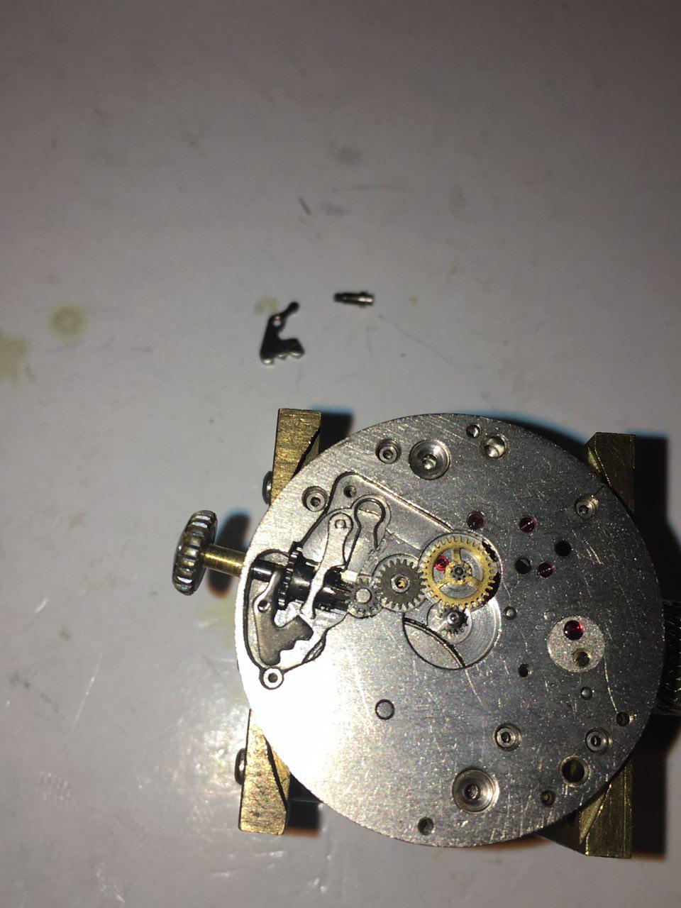

Можно ли выпрямить цапфы?

Сообщение от OddyRash Посмотреть сообщение
Никто не сможет вам это запретить. ))
ДУмаю стоит попробывать)
Есть у кого идеи как прикрепить этот винт на эту деталь из ремонтуара? Как уже только не извращался, буду крайне благодарен за помощь.

Сообщение от Vandraren Посмотреть сообщение
А вам "шашечки" или ехать?
Если задача в том, чтобы прикрутить винт к детали, то можно намагнитить жало отвёртки, чтобы винт не отпрыгивал.
Если надо собрать часы, то удобнее закручивать этот винт в деталь через мост. (Отвёртку придётся размагничивать... )
А может на детали нет резьбы? Есть механизмы с пужинкой, в которых нет винта, а вместо него - кнопка
Не стоит извращаться- на старых победах крепилось резьбой, на поздних (ЗИМ) просто одевалась на кнопку. Ищите подходящего донора. Винт вставляется под мост, кнопка со стороны ремонтуара. Это разные детали от разных механизмов.

Сообщение от Anth Посмотреть сообщение
Ну вот перед мной две модификации этого механизма, один с кнопкой другой с винтом. При этом у меня деталь с резьбой внутри, но все равно не получается одеть ее, т.е если я заменю ее на кнопку она будет работать правильно, не смотря на отличия ?
