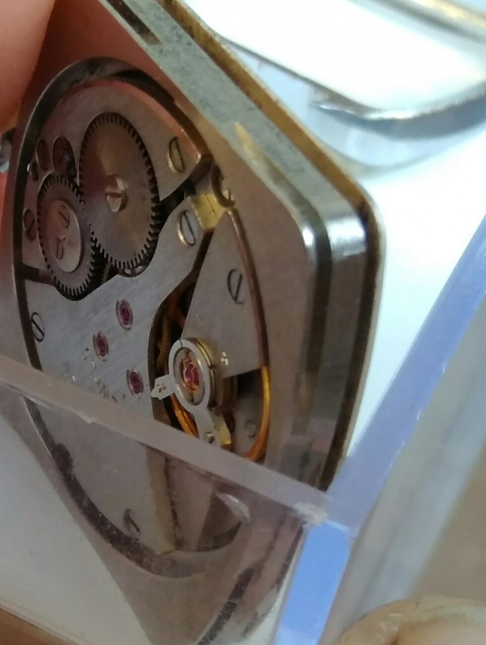

Проверьте внимательно вкладыш-обойму. В нём должны быть прорези и лепестки по наружней кромке.
Их можно отогнуть и выбрать зазор между вкладышем и задней крышкой-захлопкой.
Завод таким незатейливым методом пытался бороться с лишними люфтами и посторонними стуками. ))

Обойму изучал. Прорези в ней есть. А вот того, что должно быть в этих прорезях- нет. Да не уверен я был, что должно там что-то быть. И не знаю, как оно выглядит.

Сообщение от Ky3mich Посмотреть сообщение
Прорези в ней есть
Остальное не важно. Отогните тонкие края вверх, они послужат упором в крышку и зафиксируют механизм.
Уильям Блейк

Вот вид сбоку. Т.е. прорези сделаны специально для отгибания?

Конечно!

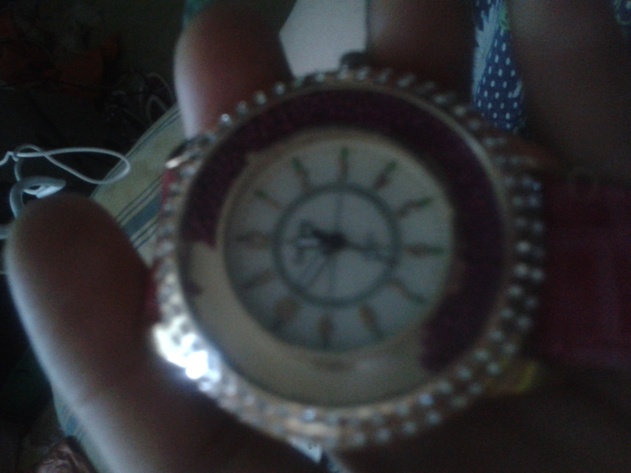

Замена стекла
Как заменить стекло в кварцевых часах GoGoey?
