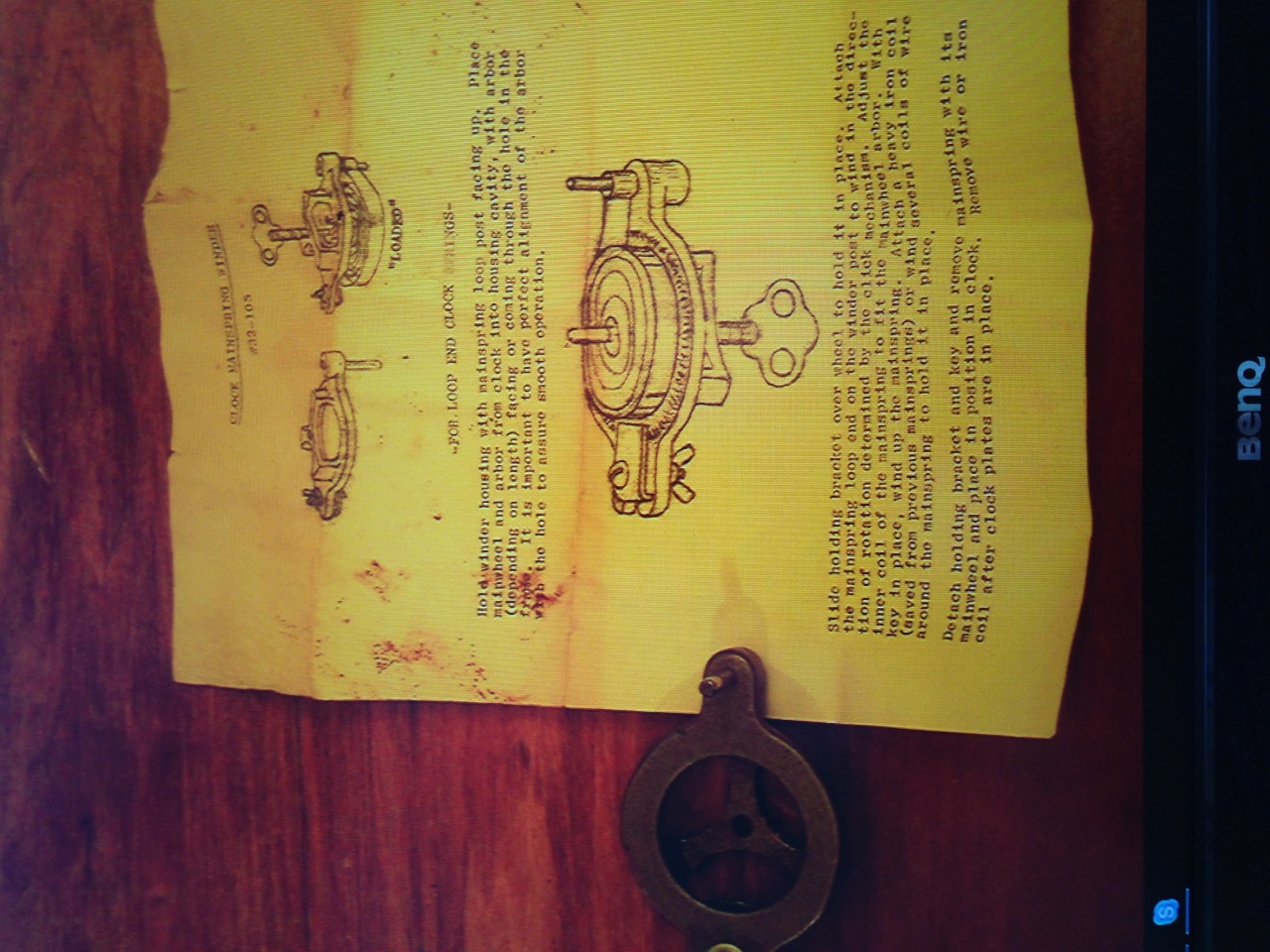

Здравствуйте, на eBay продается устройство для работы с пружинами часов 22-25 $, возможно кто-то им пользуется, насколько оно удобно, нужно, полезно.. ? С уважением, Андрей.

Мне кажется, что это игрушка

Сообщение от Trops Посмотреть сообщение
Есть инструкция, вещь похоже старая, в продаже новоделы, по продажам их раскупают..

Сообщение от BTRANDREI Посмотреть сообщение
Ети стальные кольца используются для крупногабаритнх часов без барабанов - будильники и т.д. Вы можете их сделать самостоятельно, зачем покупать и ждать?
Другое устройство, из инструкции, оно только один размер, и не ясно какой... Может подойдет например к будильнику Слава, а может и не подойдет...
