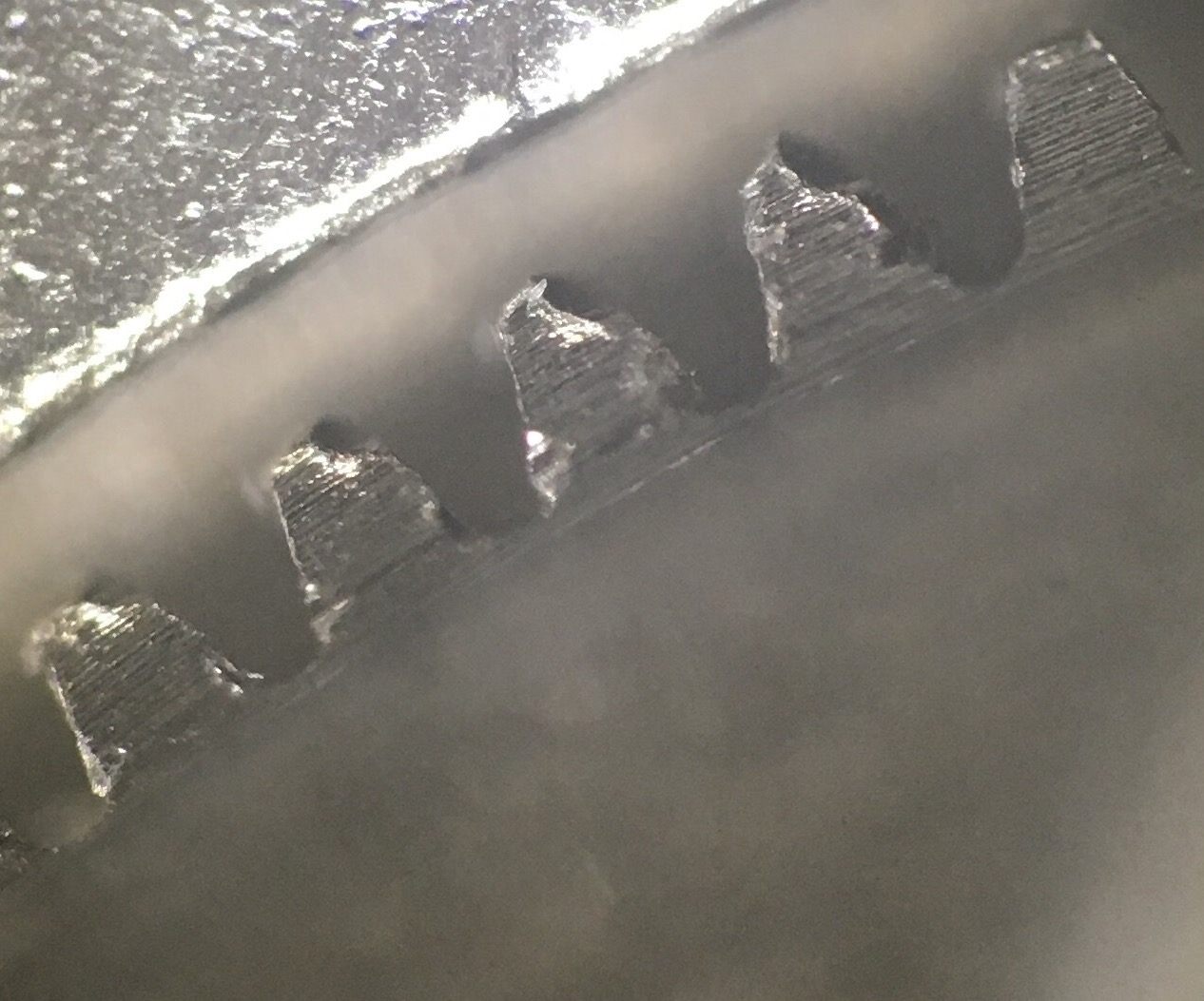

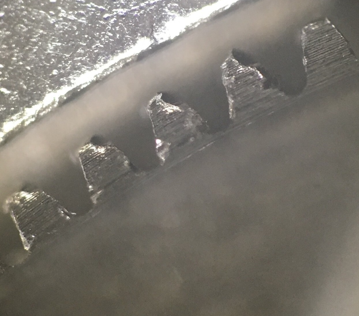

Вот, кстати, как выглядят зубья барабана после моих попыток подтолкнуть барабан для имитации наличия заведённой пружины. Орудовал я булавкой из мягкой, гнущейся аки олово, железяки.
Вот и думаю теперь, не разрушит ли барабан этими огрызками латунную шестерню? Может, перед ремонтом сначала купить на ebay новый барабан в сборе с пружиной?

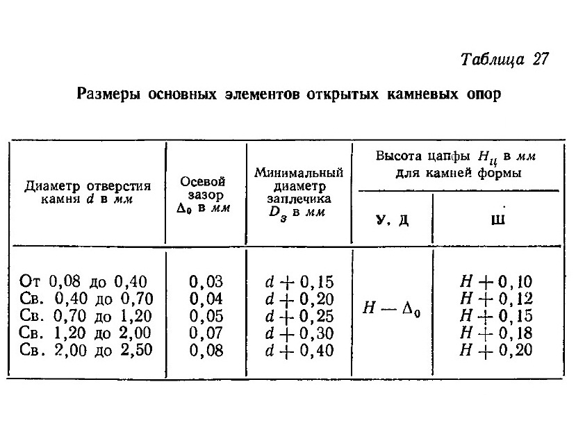

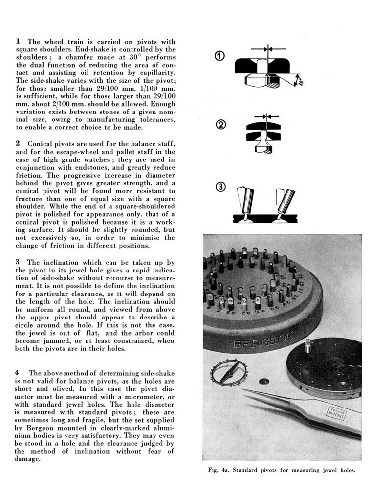

Сообщение от Sashun Посмотреть сообщение
от 4-5 микрон в мелких часах до 50-60 микрон в интерьерных часах с цапфами диаметром до 0,6-0,8 мм.
Добрый день!
Я должен не согласиться.
Как правило, для наручных и карманных часов диаметр отверстия зависит от размера цапф, зазор устанавливается равным 1/100 мм для цапфы диаметром до 29/100 мм, для цапфы большего диаметра зазор должен быть 2/100 мм.
Для больших часов можно применить тест наклона, если наклон превышает пять градусов, то зазор слишком велик, а если угол меньше, чем на два градуса, то зазор слишком мал.
Конечно, также можно следить рекомендации российского исследования, результаты в таблице выше.
С уважением, Душан

Душан, подскажите, из какой книги таблица?

Сообщение от lbAdl Посмотреть сообщение
Добрый день!
"Камневые опоры" - Хандельсман Ю.М. издание 1973 года.
С уважением, Душан
