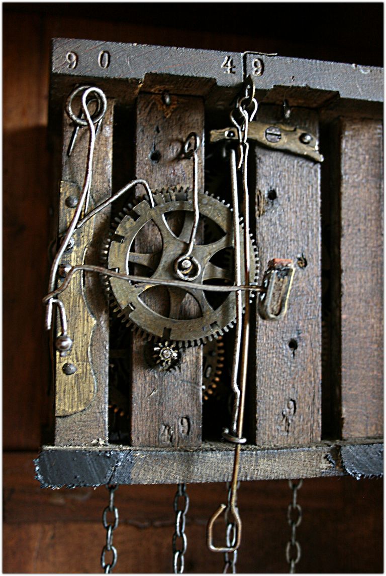

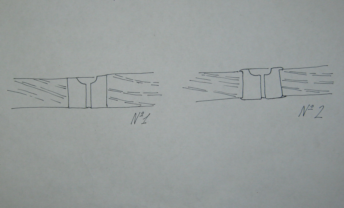

Название: Philipp Haas клеймо_001.jpg
ID:	1633600Здравствуйте подскажите,на часах как на фото с деревянными планками крепления колёсной системы футера идут с развальцовкой или без ?
