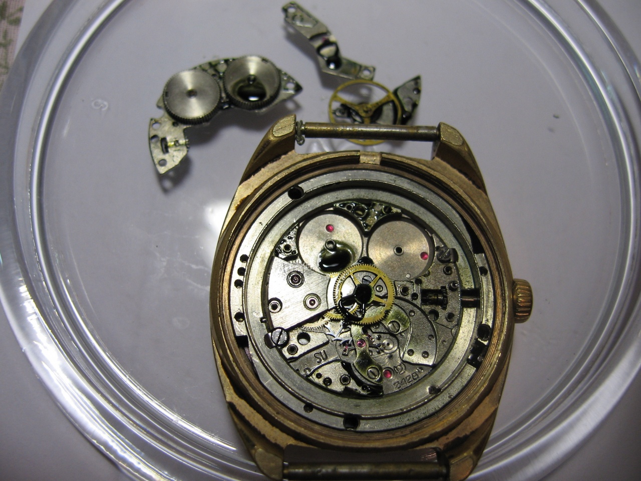

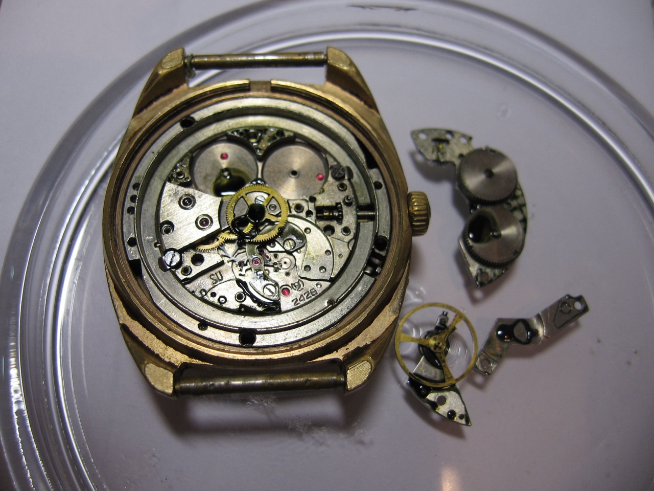

Добрый день,попадались раньше настенные часы,которые бабушки смазывали растительным маслом,
а тут такоеееееее, кто что посоветует для отмывки,растворители и калоша плохо моют,можно конечно просто мех поменять,но мне интересно этот на ход поставить.

Сообщение от Alexx76 Посмотреть сообщение
"Нагорячую" Красный "Сан-клин" отмывает геть все. В чашке в ситечке хорошенько забрызгать "Сан-клином" и поставить на полчасика на солнышко. Потом просто промыть-ополоснуть несколько раз горячей водой и быстренько высушить феном, чтоб ржавчина не успела появиться. Хорошо помогает ситечко с металлической сеткой - см.
С уважением, А.Малышев

У меня паяльная станция есть,на ней сушу(фен и плитка),есть китайская ултразвуковая ванночка 30/50 вт,думаю если попробовать в ней с горячим
раствором,меня как раз ржавчина и беспокоит. Фото "сан клина" можно,чтоб понять,что искать.
сетку из латуни спаял,чтоб в баночку от детского питания входила,туда бензин лью,а потом в воду в ванночку ставлю,обычно этого хватает.

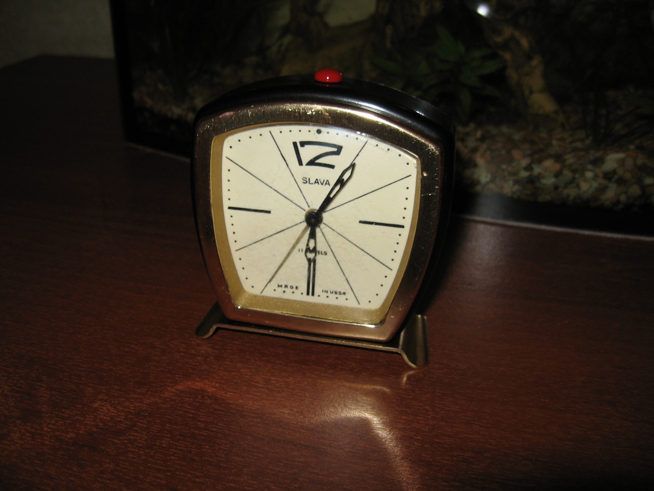

Добрый вечер. перебрал "СЛАВУ" из субботнего улова,покрасил заднюю крышку
и изкотовил кнопку звонка,чтоб она не выпала туго одел на нее кусочек изоляции
от провода. Вот что получилось.
