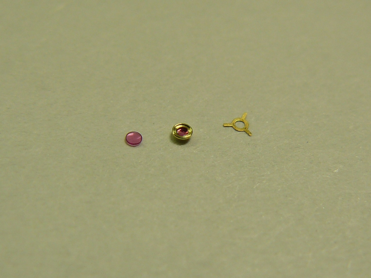

Сообщение от Душан Грујић Посмотреть сообщение
Можно ли самому изготовить трехлепестковую пружину для бушона баланса наручных часов?
Добрый день!
Что-такое 'трехлепестковая пружина' - можно ли Вам показать фото?
С уважением, Душан

Сообщение от SergeyKorenkov Посмотреть сообщение
Изготовление пружины шатона баланса не стоит затраченных усилий, требует слишком много времени и ресурсов, и без очень хорошо оборудованное мастерское ничего не будет.
На концу концов, они стоят копейки.
С уважением, Душан
Если у вас есть пружинистая фольга , то вырезаете равнобедренныи треугольничек и по месту подрезаете в размер , желательно что бы вершинки были подрезаны немного. Минут за 15 сделаете

Сообщение от 4MASTER Посмотреть сообщение
И что, противоударность сохранится???
Если все таки нужно сделать, я представляю, что проще будет путем травления. Но не только форма важная, а и упругость. Оригинальне пластинки из стали. Намного легче наидти оригинальную.
Даже лучше скажут русские : "Нет, это не Рио де Жанейро!"

Каюсь ,написал неподумовши ...На автомате ответил на заданный вопрос....
