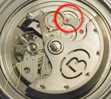

Ребята, а вот такой вопрос: - поднакопилось у меня "Востоков" несколько штук в основном с барахолки, и почти все без баланса или с поломанными осями (некоторые поломал сам пока научился баланс устанавливать ). Подскажите пожалуйста где их, балансы, можно прикупить? И еще ни как не могу найти одну передаточную шестерню с моста подзавода 2416б, обведена на фото красным.
Спасибо.

Сообщение от Oleg-01 Посмотреть сообщение
Надо думать, у мастеров, у которых они есть, или ищите доноры на той же барахолке.
