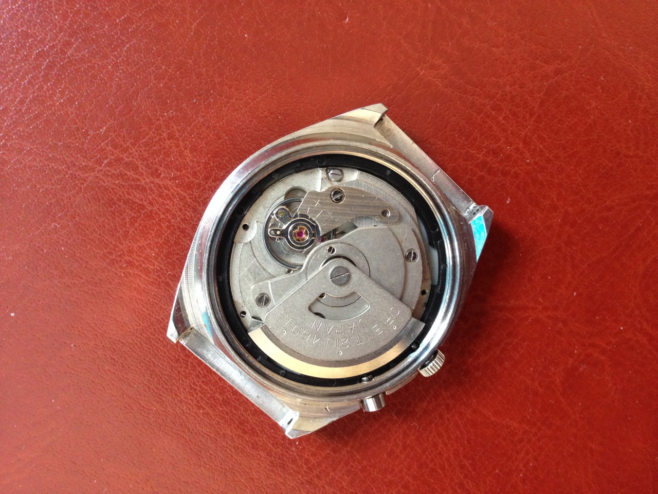

Вчера написал, что подошел как родной мост с балансом Сейко 7009 к моим Ориентам. Однако, с вечера вчерашнего убежали вперед на 15 мин. При том, что вчера в течении дня сдвигал градусник и почти уже его упер. Что мне поможет?

Сообщение от SKornilyev Посмотреть сообщение
Что мне поможет?
Правка волоска (спирали). Даже на фото видно, что первый виток кривой и похоже что спираль касается градусника или колонки.

SKornilyev SKornilyev вне форума
Регистрация: 19.01.2016
Адрес: РФ г. Ижевск
Сообщений: 568
Сказал(а) спасибо: 286
Поблагодарили 616 раз(а) в 139 сообщениях
Спираль не касается градусника. Попробую исправить волосок. Спасибо! Не судите строго, учусь на ваших советах. Хотя понимаю что давно нужно уже книгу приобрести
