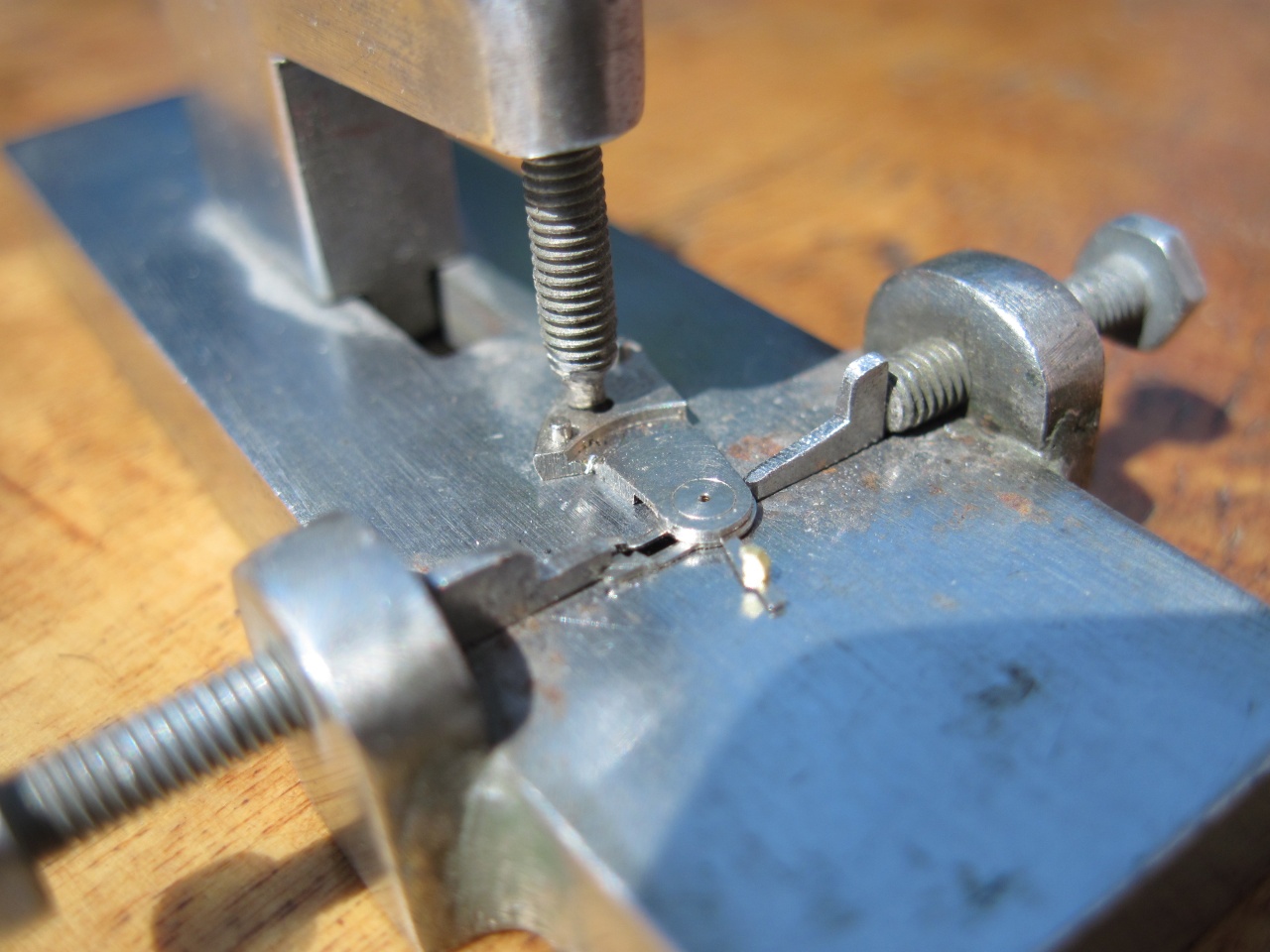

Первое время я прищепку разжимал маленькой отверткой, а сейчас применяю вот такое приспособление( см фото), более подробно его можно посмотреть в теме "Изготовление одного небольшого практического инструмента".
