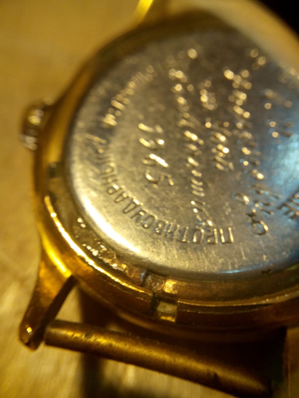

Здравствуйте. Я чайник и хочу узнать каким образом я могу помочь человеку. Сам я ювелир в маленьком городе и мне принесли часы 'ракета' не в лучшем состоянии, но все еще тикающие. Я даже крышку снять не смог с них) бросьте пару советов пожалуйста что делать мне
На крышке есть кольцо с пазами - оно откручиывется, крышка снимается. Если не ремонтировали, то отправьте лучше к часовому мастеру, часы памятные.

Город находится на северном полюсе. О часовых мастерах только слухи ходят) отправлять часы девушка не хочет, я это первым делом предложил.
Крышка не открывается таким образом. Пазы выглядят как сглаженные ямки. Сейчас сделаю пазы новые.

Заодно и сделайте съемник, что-то "П"-образное. Кольцо ржавое, можно немного WD-40 брызнуть.
Имейте ввиду, что механизм потом придется разбирать, чистить и смазывать. Справитесь? Если неуверенны в своих силах, то лучше отказаться сейчас, чем потом останетесь должны.

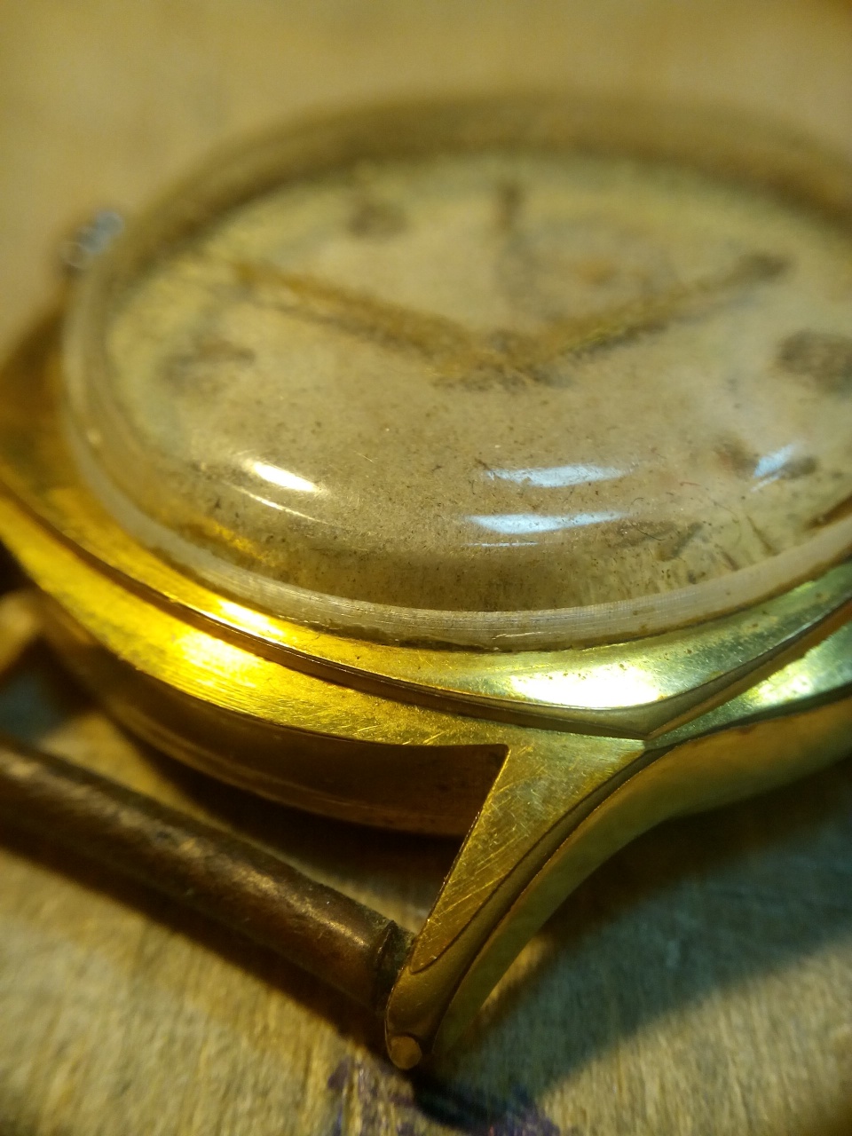

Там вот есть еще такое отверстие в стекле, можете подсказать что можно сделать со стеклом? Может стоит новое заказать. Можно сточить стекло и вклеить обратно.

Добрый день! Съемник есть и вд40 смазывал и на ночь оставлял с вд40, чище стало, но не открылись часы.
Можно и сточить, тем более что оно очень высокое.
Корпус латунь, кольцо железное. Должно открутиться.

Это часы Нева, начала 60-х, кольцо бронза или латунь, при приложении усилия прогибается и встаёт на перекос в резьбе или срываются грани прорезей.
Нужен точный ключ (на три точки лучше), хотя при отсутствии инструмента, пробовать сдвинуть лёгким ударом через пуансон/бородок.

Прежде всего откройте заднюю крышку. Думаю должно получиться,тем более, у Вас есть ключ. Заправьте губки покруче,чтобы не срывались со шлицов,а также закрепите сам корпус как можно лучше и смелее.
У Вас ,я думаю ,найдется хороший пинцет и парочка часовых отверток. С чисткой тоже должно получиться. Механизм не сложный.
Если сточите стекло по высоте, то оно значительно уменьшится в диаметре.Учтите это.
