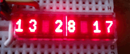

И того, и другого. И можно без хлеба (с)

Цифры (особенно секундные) динамичны.
Вот...думаю: попробую сделать смену цифр с какими нить эффектами. Все что на ум приходит:
1. плавное вытеснение текущей цифры - следующей. Как в водяном или старом электросчетчике. Старая цифра плавно уплывает (например) в низ, а новая выплывает с верху.
2. Наложение новой цифры на старую как слайда. Старая цифра остается на месте, а новая выезжает (например)с верху и затирает собой старую.
Есть еще варианты? у меня с фантазией трудности.
С другой стороны...
Эффекты с цифрами потребуют внимания со стороны процессора, а при обычной методике (одна цифра тупо меняется другой) процессор можно загнать в режим сна (на одну секунду)и он будет пробуждаться только для смены цифры. Это сэкономит какое то количество энергии. Возможно это "капли" и на спичках не стоит экономить?
