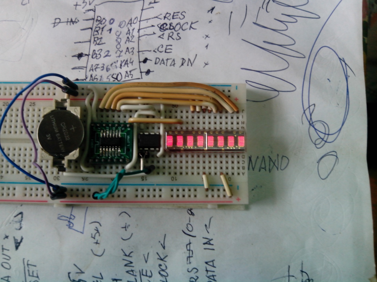

Дисплей HCMS-2915 запускается на установках полной яркости (Включая максимальный ток и максимальную модуляцию) но после непродолжительной работы (10-20 секунд) начинает мерцать и чем дальше-тем больше. Становится видна развертка по строкам. Попробывал сделать минимальные токи при максимальной модуляции. Визуально эффект мерцания пропал но при съемке камерой телефона (фото прилагаю) мерцание видно, хоть и не значительное. Камера телефона не запечатлела этого. Ток потребления 38 мА (дисплей+attiny84+DS1307) при всех засвеченных светодиодах во всех восьми матрицах.
Питание логики дисплея и светодиодов разделино по питанию. Говоря иначе: логику можно питать и тремя вольтами, а для питания светодиодов "пришлепать" преобразователь напряжения 3в-5в типа HT7750? его можно включать и выключать из программы (имеет вход CE при исполнении в корпусе SOT23-5)?
Подскажите знатоки.....оставить питание светодиодов на трех вольтах или поднимать до пяти?
