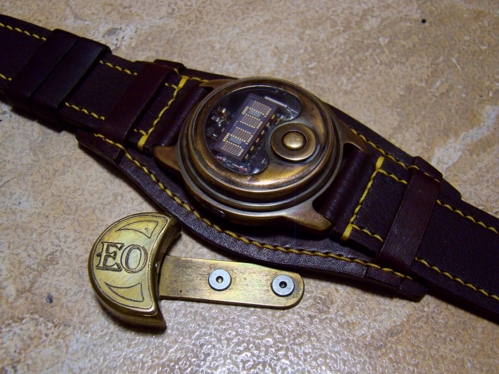

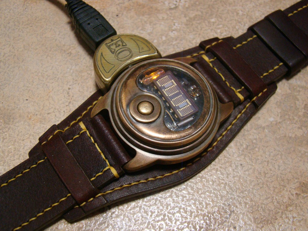

... и собрал адаптер для зарядки.

Да, прикольно получилось!

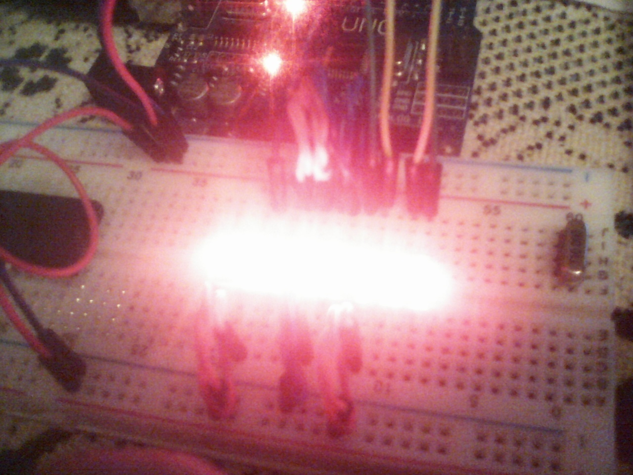

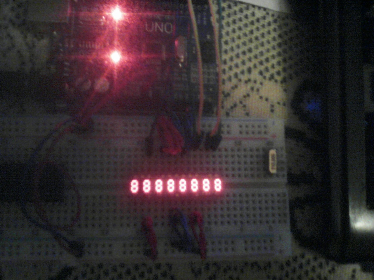

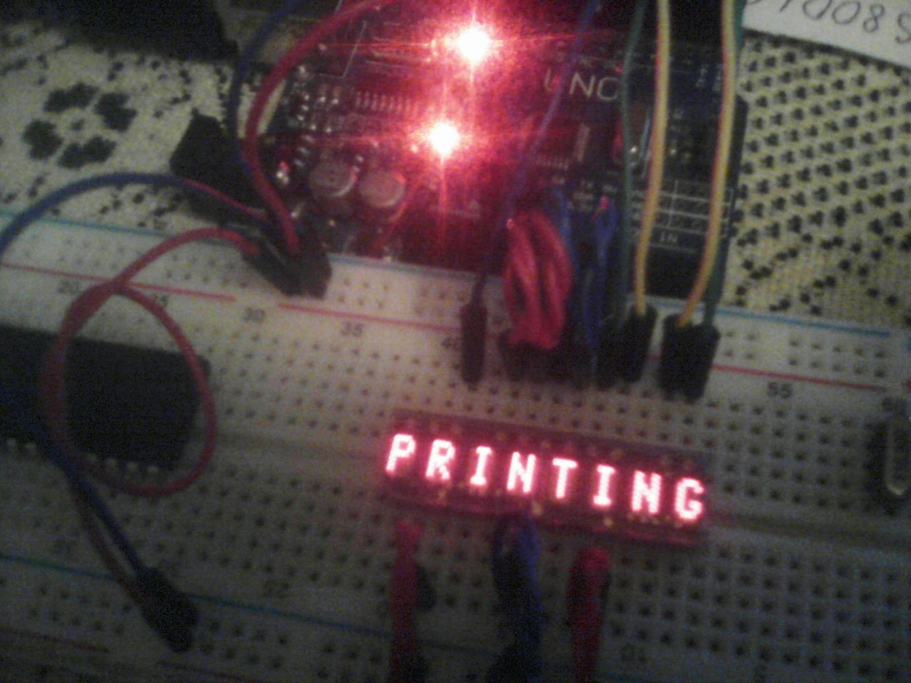

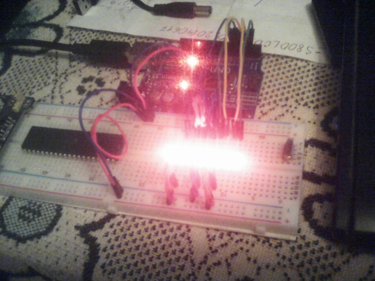

Логика отключается стандартным образом (СЕ - выборка кристалла). Это логический сигнал, который будет поступать с контролера.
Вот что удалось снять на камеру телефона.
там где можно различить цифры и буквы - это минимум (две фотки)
А на двух максим. яркость - просто пятно.
