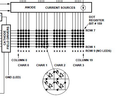

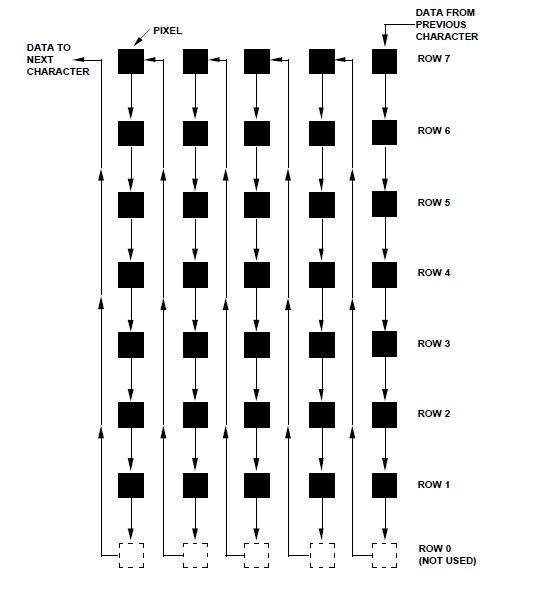

Это 8 матриц! каждая матрица построена из 5х7 светодиодов!
По даташиту засветка заливается последовательно (с программной точки зрения), а как это сделано на аппаратном уровне ..... хз!?
Скорее всего не последовательно, а в виде строк и столбцов (матрица)
