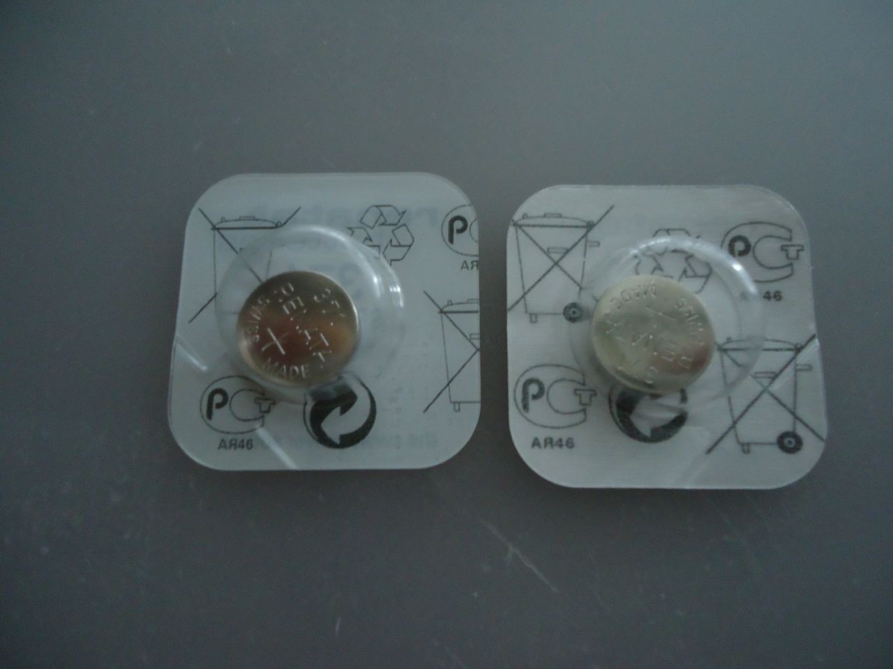

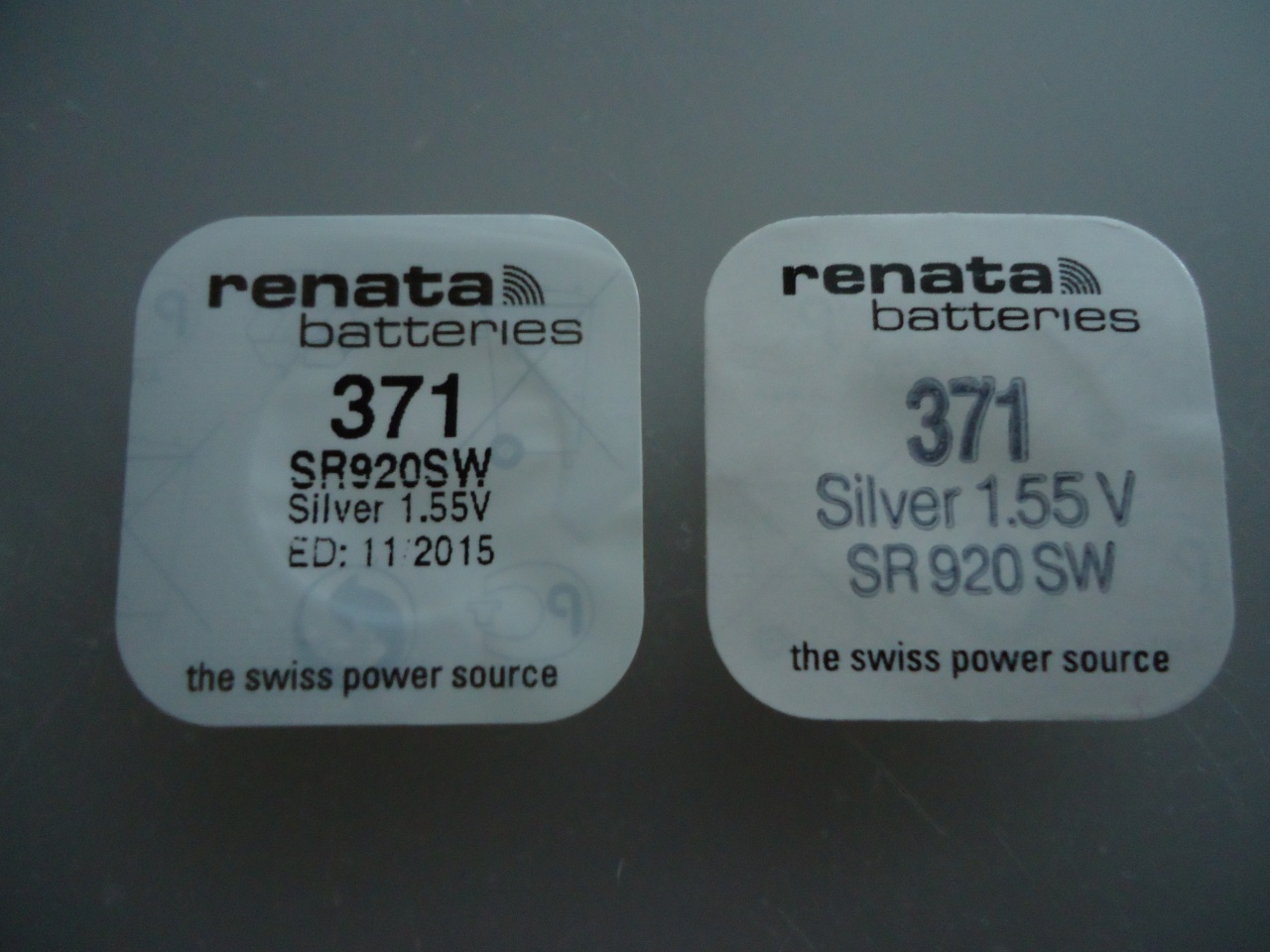

Поднимаю старую тему...Но вопрос в следующем.Есть ли подделки батареек Рената.Попались батарейки одного типоразмера но в различных упаковках(на фото).Батарейки заказывал в Европе.
ID:	757167   Нажмите на изображение для увеличения
