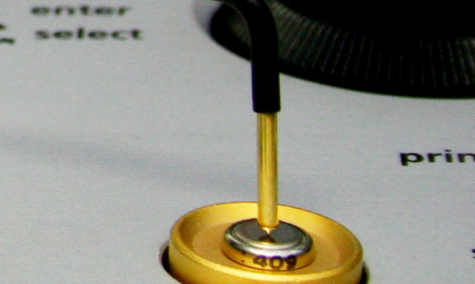

Приветствую!
Попалась батарейка Renata 2004 года выпуска, она не только не протекла, но и выдает напряжение 1,4 V (1,3 под нагрузкой) часы тикали, но останавливались периодически... надо думать - 6 лет работать.

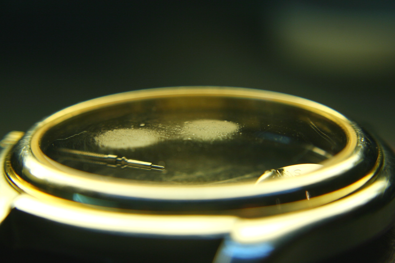

Лужа давно уже на стекле в виде конденсата...

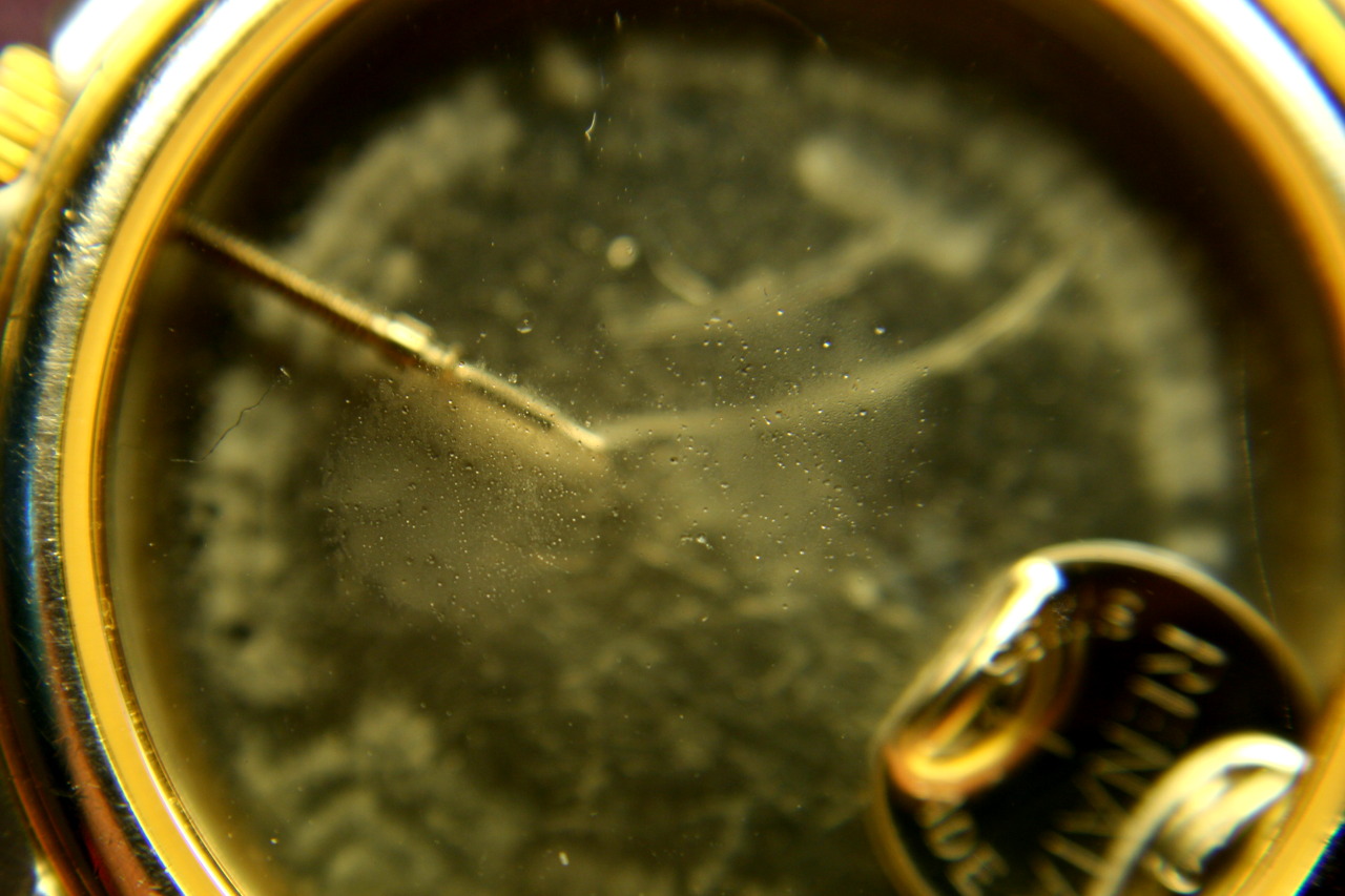

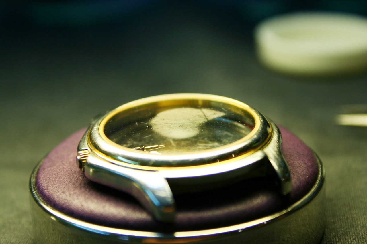

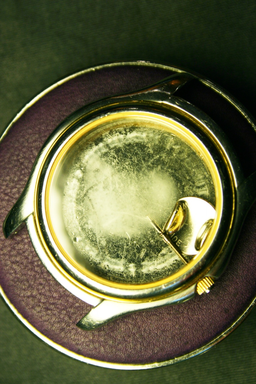

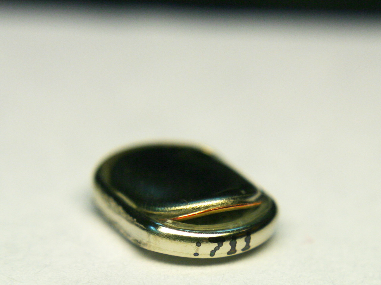

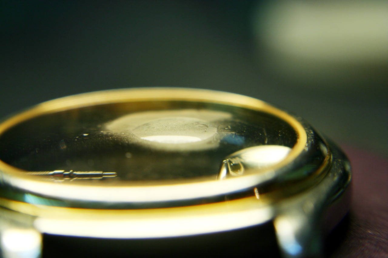

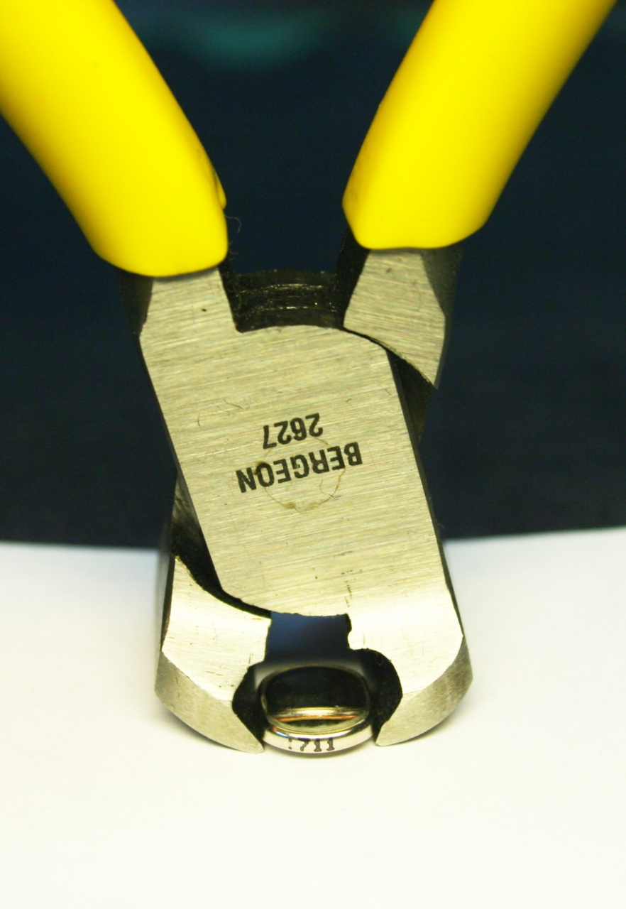

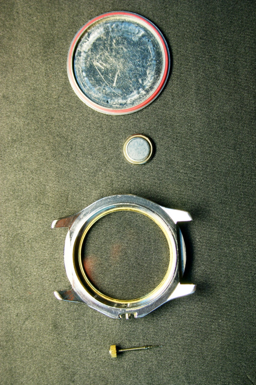

Предлагаю вниманию уважаемых коллег небольшой эксперимент.
Провести его меня подтолкнул следующий случай: клиент обратился с проблемой запотевания часов, продавец провел тесты на герметичность - они были положительными, в связи с чем клиенту в гарантийном решении проблем было отказано со ссылкой на нарушения условий эксплуатации. Открыв часы я обнаружил, что батарейка часов протекла и подумал не могла ли эта протечка привести к запотеванию часов.
Итак...
Для эксперимента нужен герметичный корпус, и батарейка. Слегка приоткрываем её, помещаем в корпус, нагреваем... ну и каплю воды на стекло, немного ждем, вытираем, наблюдаем.
