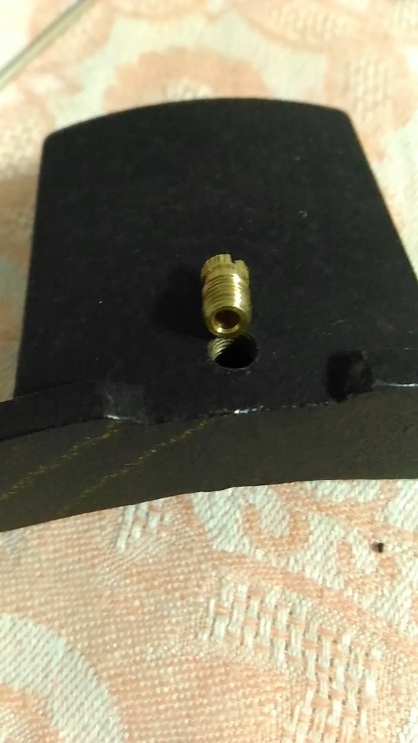

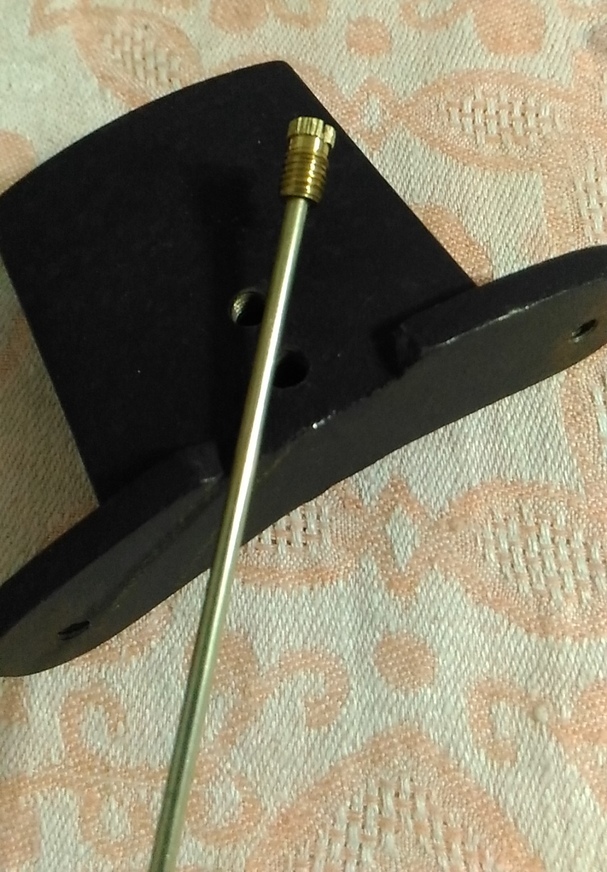

"Подумаешь.. я еще и вышивать могу. . и на машинке тоже"(с).)))) А еще двигатель на мотоцикле разобрать-собрать и на место поставить)))) Папа мальчика хотел)))) А когда у меня сестра родилась вместо брата, все и началось- помоги, подержи, подсоби. Кому ремонт в дому сделать, баню построить и двигатель разобрать, обращайтесь))))) А по делу сейчас фото еще одно сделаю и спрошу. С папой я только будильники ремонтировала. Часы, увы, без него уже приходится.
------- ДОБАВЛЕНО ЧЕРЕЗ 18 МИН --------
Родную втулку отдала, чтобы остаток струны удалили, значит конусом вниз? Еще , может кто знает, какая длина струн на этих Юнгах.

Точно такая, как на ваших. Только обломок припаять обязательно. Если справитесь - бронзой.
