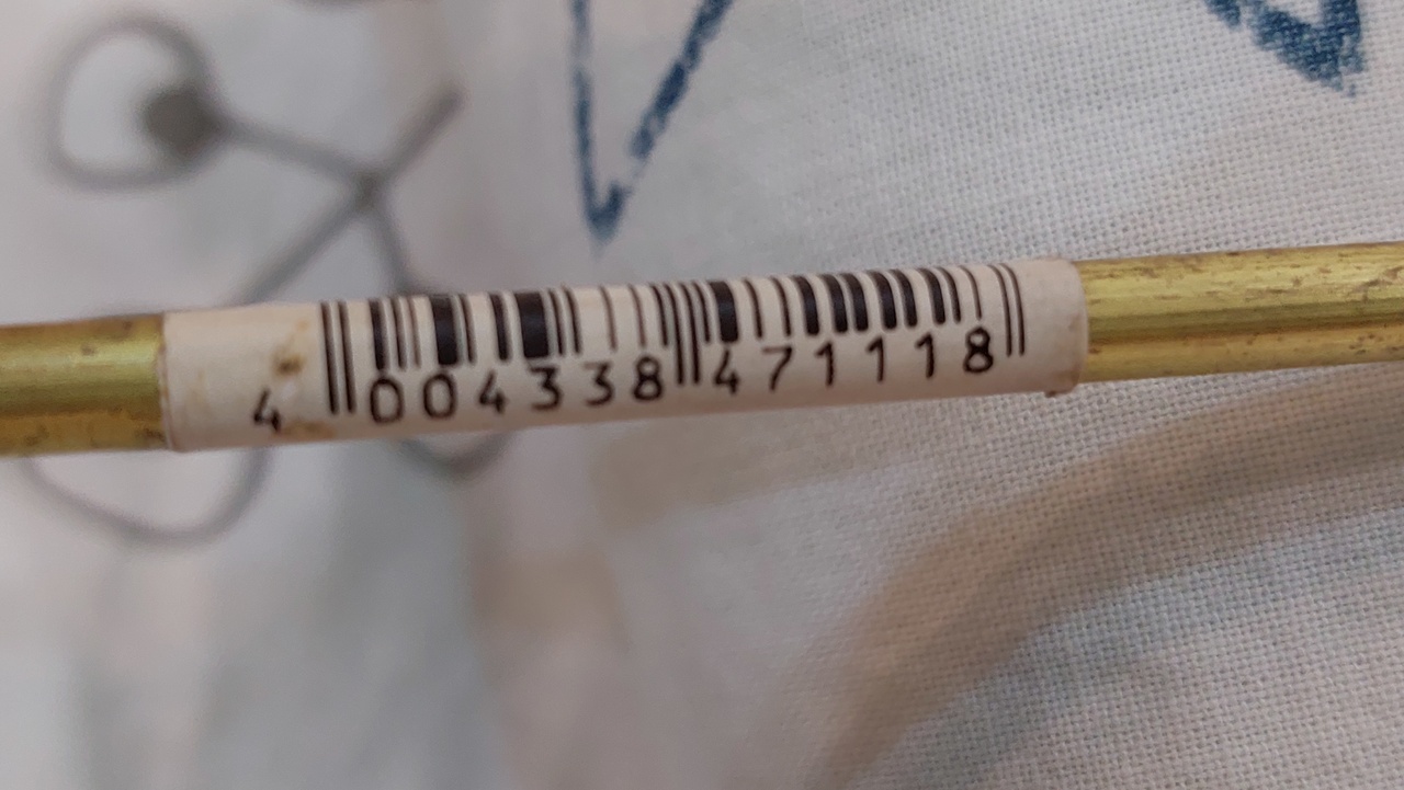

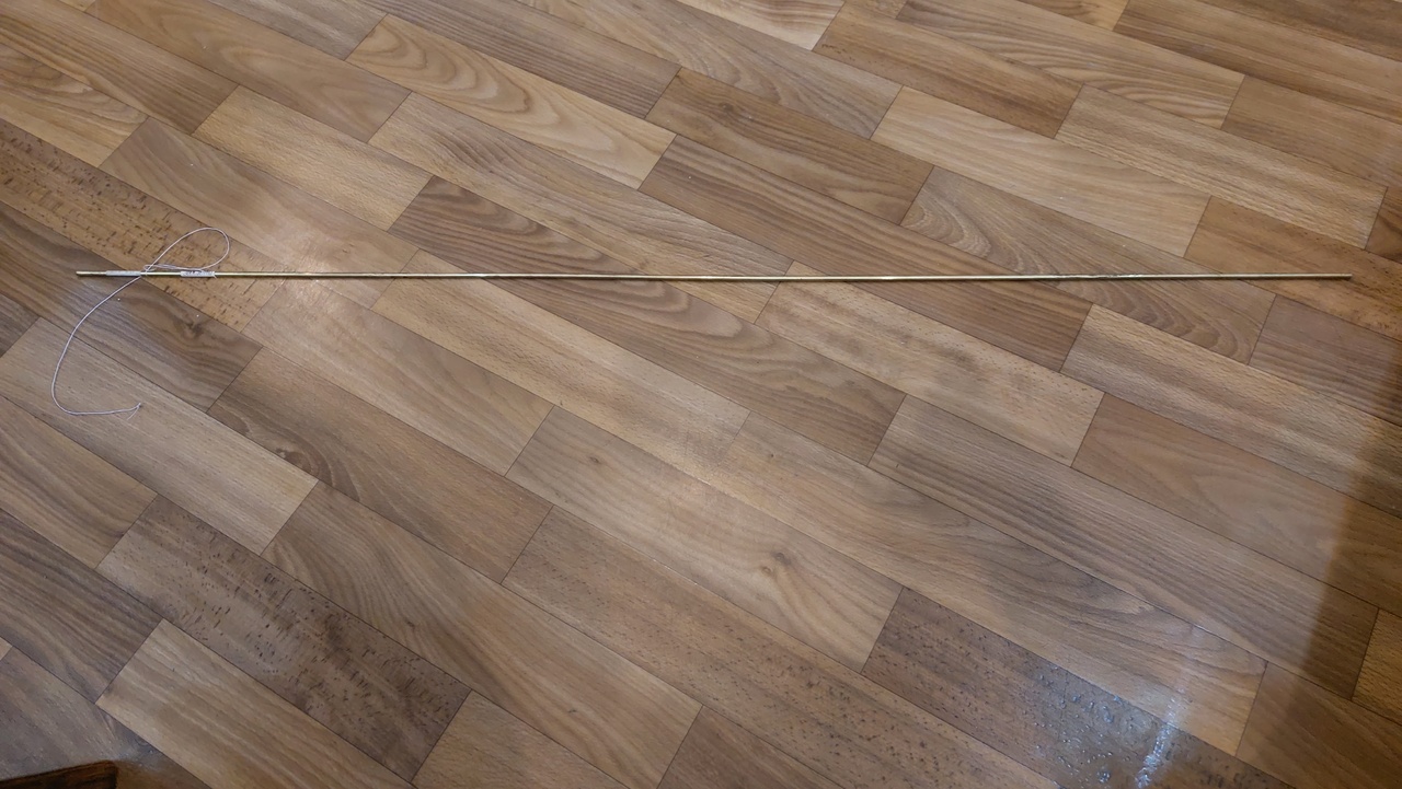

В продаже леруа обнаружил латунные стержни диаметром 4 мм, длиной 1 метр. Это чуть толще оригинальных струн "янтарей", но высоту тона можно подобрать длиной стержня. Я запрессовал и пропаял. Никаких дребезгов, неприятных обертонов. На удивление красивый и чистый звук.

Сообщение от Architetto Посмотреть сообщение
Сама латунь жёсткая? Можно ли использовать для самодельных бушонов?

Сообщение от arhistratig Посмотреть сообщение
К сожалению, у меня нет такого опыта, я не могу оценить. Субъективно, ножовкой пилилась так же, как платина "янтаря". Сопоставимая жесткость.
