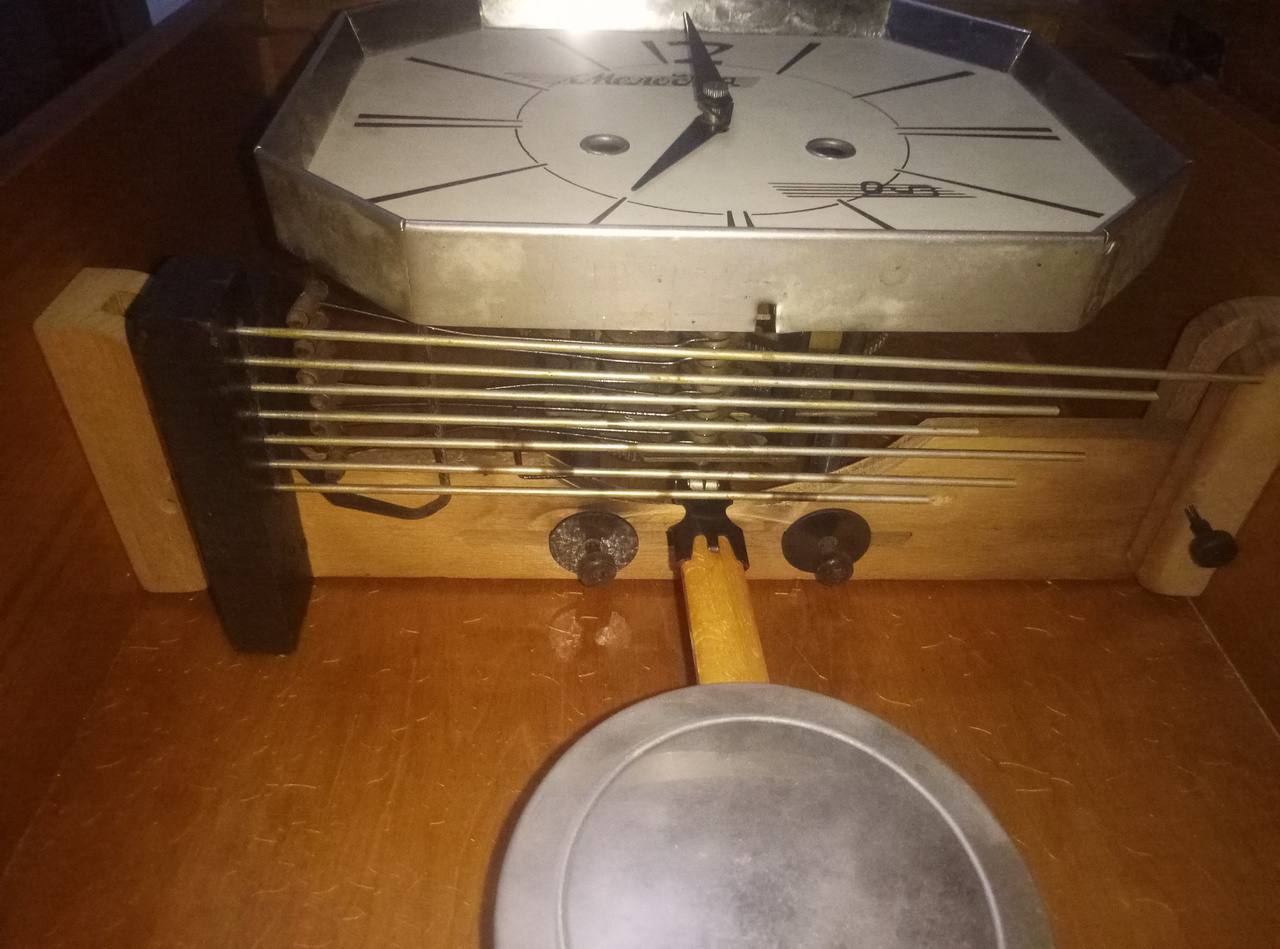

Я думаю, если есть оригинальный чугунный башмак и подобрать нужную длинну и толщину струн (звуковых стержней) с ОЧЗ, то все будет работать. В моих 1963года их 7шт , толщина 2.5мм.
А в ОЧЗ их только 3 шт. Вопрос - как подобрать нужную длину? Наугад рубить безнадёжно.
Даже в четвертном Янтаре длины стержней свои, для своей мелодии.
Найдя ноты и отрубив рассчитанную длину, всё равно можно ошибиться в звучании.
Надо учитывать не только длину, но и диаметр с материалом стержней.
В разные годы их делали из разного материала, вплоть до чёрной стали.
Уильям Блейк

На угад можно рубить, только голову с плеч и там не ошибешся. А здесь извесна толщина и длинна всех семи стержней и их очередность . Все стержни короче чем в янтаря, не говоря уже о гонгах ОЧЗ . И они в мелодии не с черной стали. Так в чем проблема с длинных сделать короче ?
