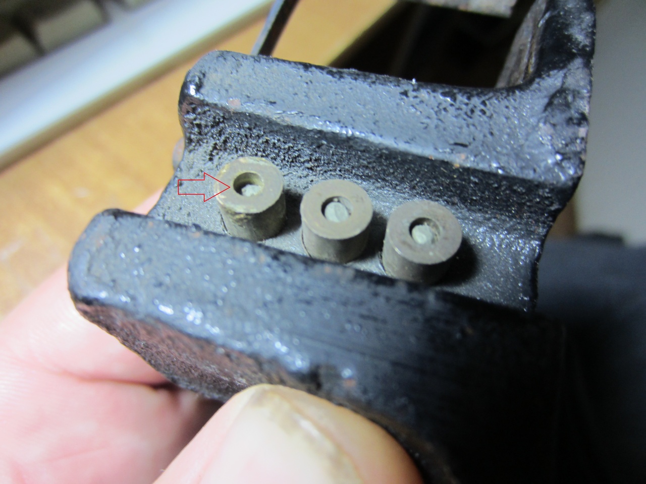

На Янтаре, первая струна "звучит" с дребезжанием. Как только не пробовал настраивать молоточек, думал дело в нём. Оказывается струна. Запрессовано(без резьбы) вроде хорошо. В чем может быть причина?
Ответ в слове "вроде".

Как её выбить целиковую? Или наоборот забить глубже?

Не имел дело (ремонт)с этими стержневыми гонгами. Самому бы понять, что надо сделать, что бы струна не дребезжала. Втулка-держатель струны без резьбы т.е. вбивается в чугунную основу. Заколотить струну дальше, не выколотив втулку из основы, я так думаю не получиться. Может просто втулку попробовать ещё заколотить?
Вот эта струна, слева 1-ая. Она как то во втулке ниже остальных стоит. Или это не имеет значения?

Судя по фото, и стержень во втулку не до конца забит, и втулка в колодку не добита.
Втулку из колодки выколотить трубкой.
Стержень выбить, обстучать на квадрат или шестигранник, и снова забить во втулку до конца. Лучше в горячую.
Втулку со стержнем заморозить, колодку нагреть. Забить охлаждённую втулку в горячую колодку.
Уж который раз объясняю. Надоело.

Я что не читал, все выколачивают обломки стержней. А вот как выколотить целый стержень? Что это за трубка должна быть, тонкая 4-4.5мм и длинная см 30. Мне вот это не понятно.
