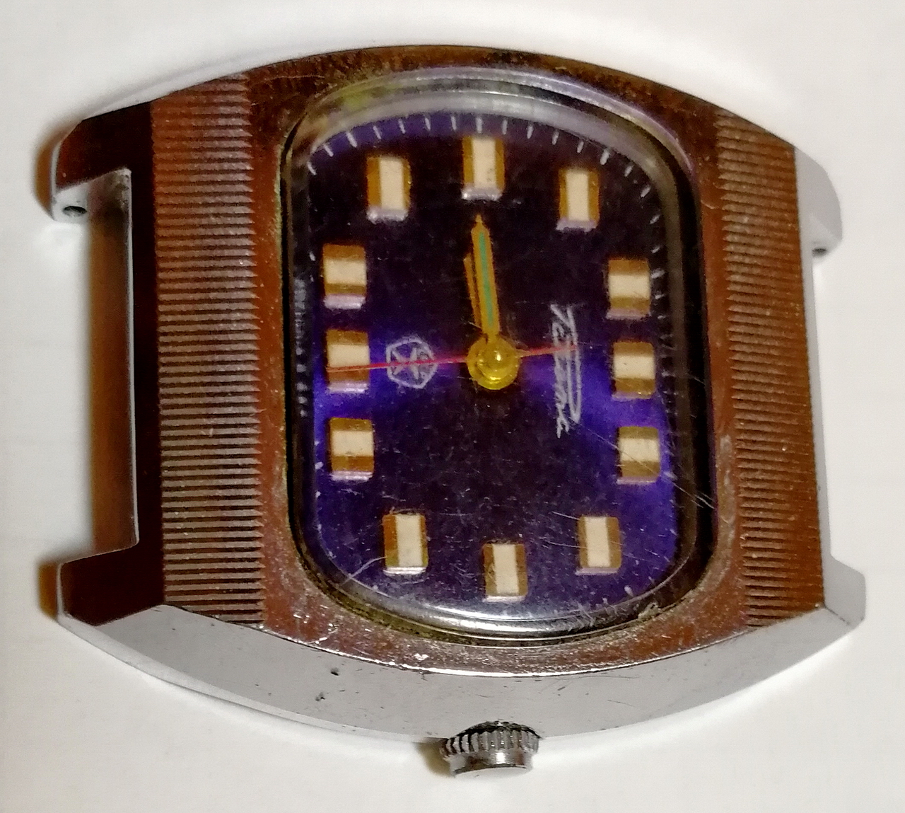

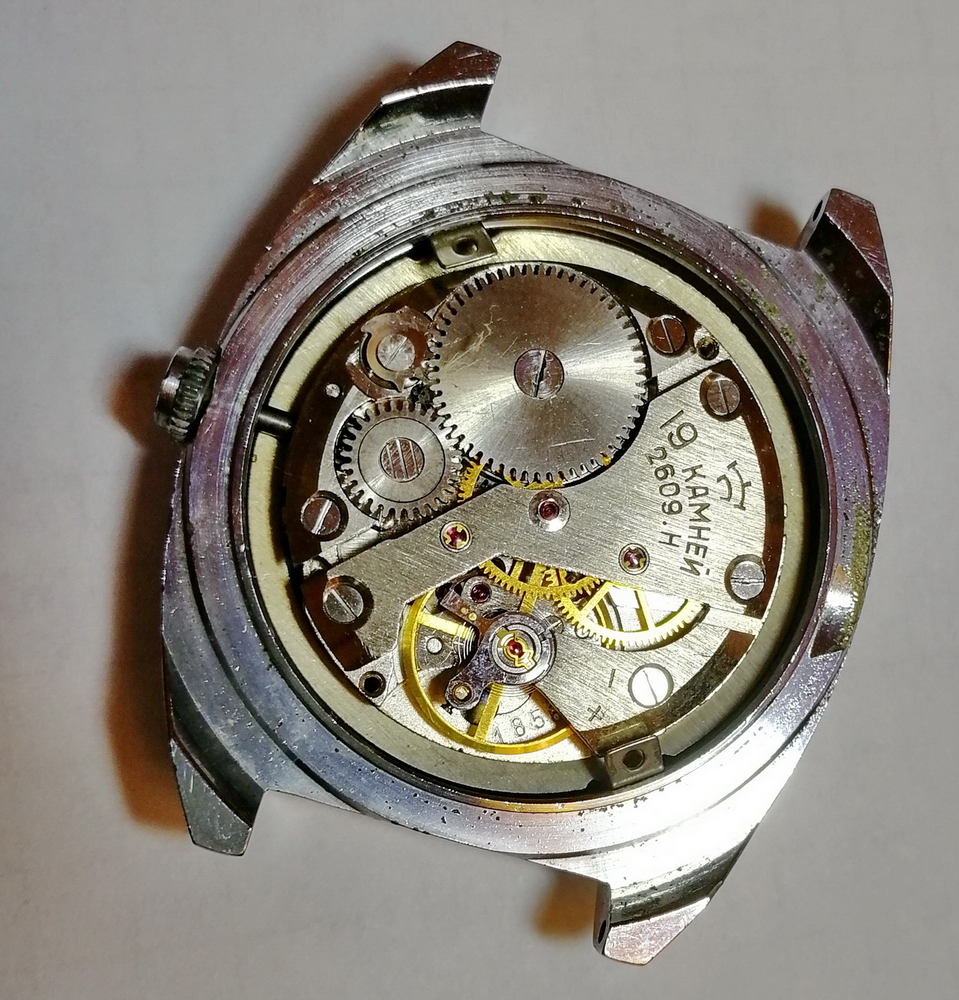

Добрый день ! Давно лежит вот такая Ракета, моего деда. Насколько она аутентична, что можно про неё сказать ? И может быть кто-нибудь возьмётся за её восстановление (она не на ходу), желательно в Петербурге. Я с такими сам не справлюсь...

Стрелки не те насколько я вижу. Так же непонятно почему золотые индексы в хромированном корпусе. Я таких в каталоге не видел. Правда видел наоборот: серебристые стрелки/индексы а золотом корпусе. Так что может быть и Ваш вариант существовал. Механизм 2609.Н а должен быть 2609.НА. Подождем что скажут эксперты по Ракете.
Вы подтвердили мои сомнения. Форум я весь пересмотрел, что бы не задавать вопросов, которые уже обсуждались. Меня тоже смутили полосы на стрелках и марка механизма (хотя если ставили и просто 2609 и 2609НА, то почему не ставили 2609Н?). На сколько я помню, хоть это было уж очень давно, они не ремонтировались. С ними что-то произошло (задняя крышка помята). И были куплены новые, а эти так и лежали не работающими. То есть в мастерской ничего переставить (опять таки, на сколько я помню) не могли.

Может быть имеет значение: на стрелках нанесен фосфоресцирующий состав.

Все может быть. Может и ставили .Н. Но ЗГ и стрелки не те. Крышка помята: был удар значит. Скорее всего в мастерской отреставрировали из того что было. Так как это семейная реликвия, оставьте все как есть. Отнесите мастеру на сервис что бы он их запустил. И все. Если хотите то такие новенькие можно найти. Наверное будет дешевле чем эти восстанавливать.

Стрелки от УРАНа, головка,от чего-то женского, типа ЗАРИ.
