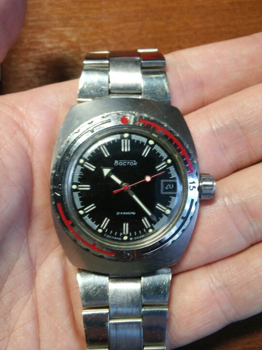

Сообщение от LOGOPED Посмотреть сообщение
у Меранома прскакивают 150-е с заводским брашированием
К сожалению, это теперь архивный товар, как я понимаю ((( Пока собирался купить - он тю-тю.

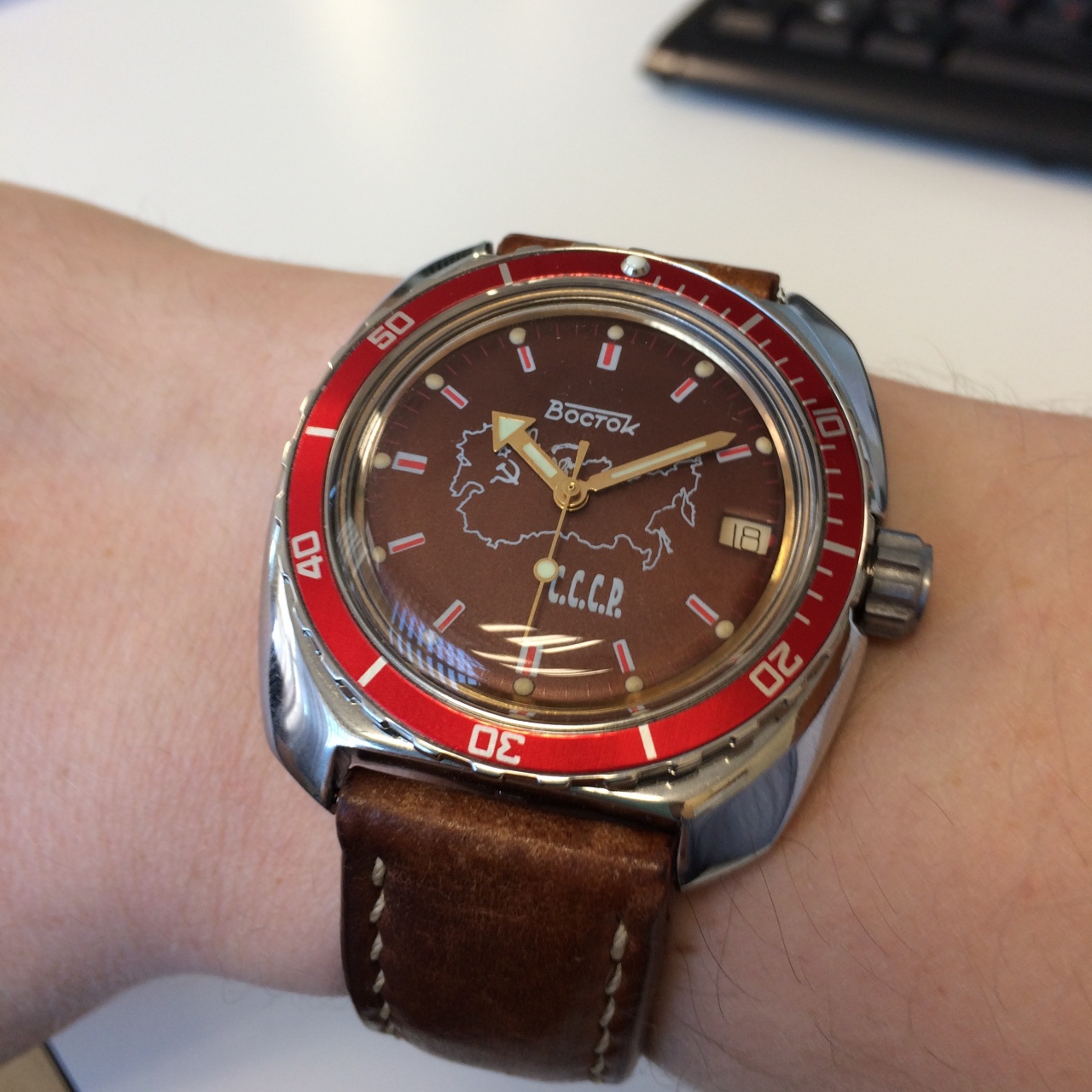

хотел поставить на механизм 2209 и 2205 новые циферблаты а у них ножки другие .Получится ли поставить новые механизмы 2415 и 2416 в корпус старой бочки? Придется поменять крышку на глубокую? А заводная головка для Амфибии нержавейка от Меранома подоидет? Нужно будет ставить кольцо крепления 71к3?

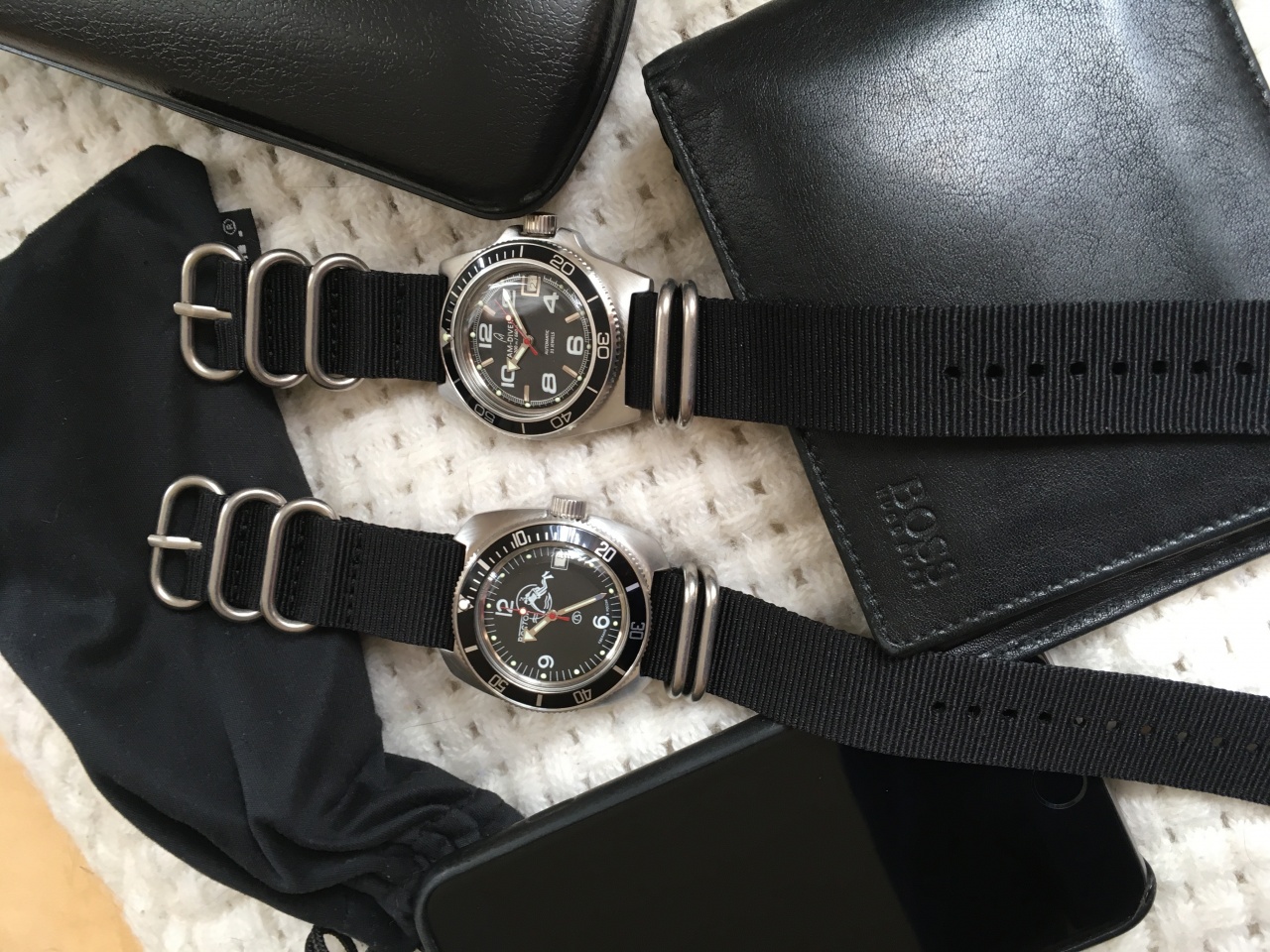

черненькие матовые

Матировали сами?

Сообщение от djuscha Посмотреть сообщение
Получится, но с высокой крышкой. ЗГ подходят от 420/710 корпусов.

Сообщение от oldfox Посмотреть сообщение
Матировали сами?
Качественно заматировать самому очень просто.
Снимаем безель. Обклеиваем строительным скотчем стекло и еще что не нужно задевать.
Берем дремель, покупаем к нему насадку, похоже на губку с вкраплениями (я брал в леруа)
Матируем минут за 10-15.
Качество заводское, с всякими губками и шкурками не сравнить.
Можно даже направленно узор дать, если будет желание.

Сообщение от alandron Посмотреть сообщение
а фото насадки есть? )

Как грубая губка. От насадки щас я далеко.
