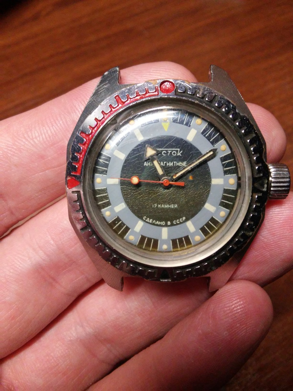

Я красил лаком для ногтей, у супруги взял. Кто то использует краску для моделизма, можно и автокраской. Красил кисточкой, купил в магазине "Художник" самую тонкую, излишки убирал ватной палочкой смоченной в жидкости для снятия лака.
Красил красным.
ID:	1881596   Нажмите на изображение для увеличения
