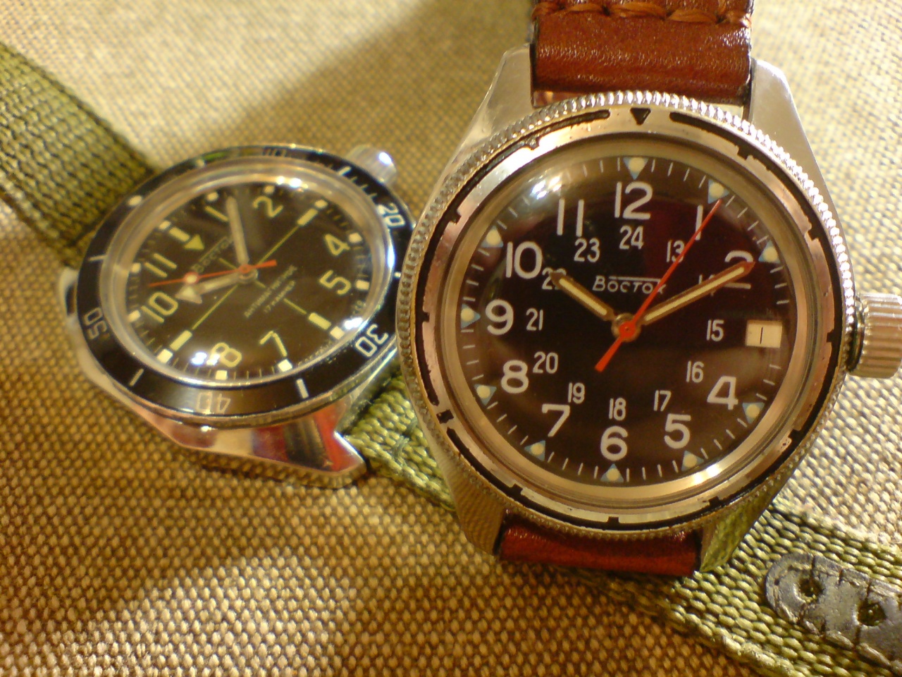

Сравнил немного,наши тоже круты

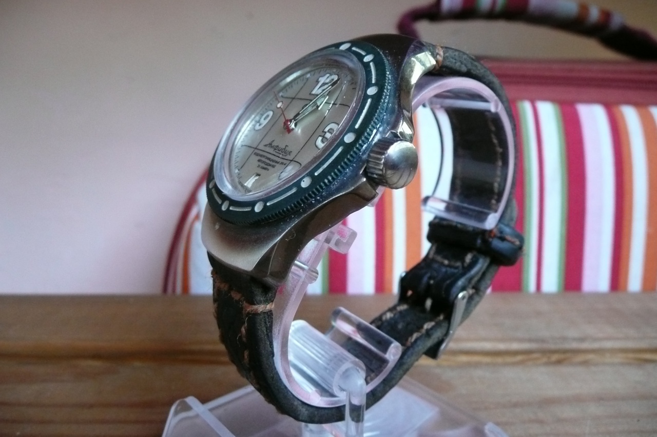

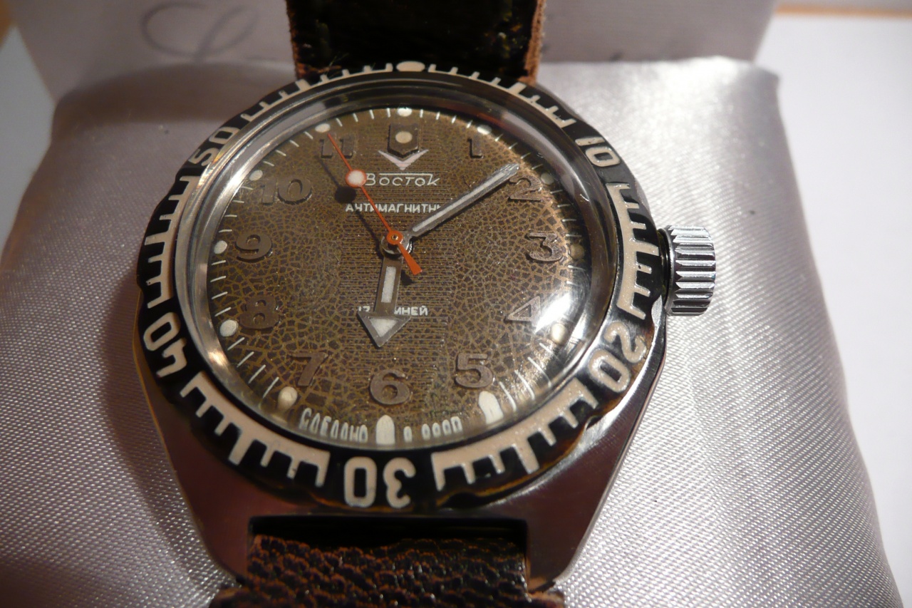

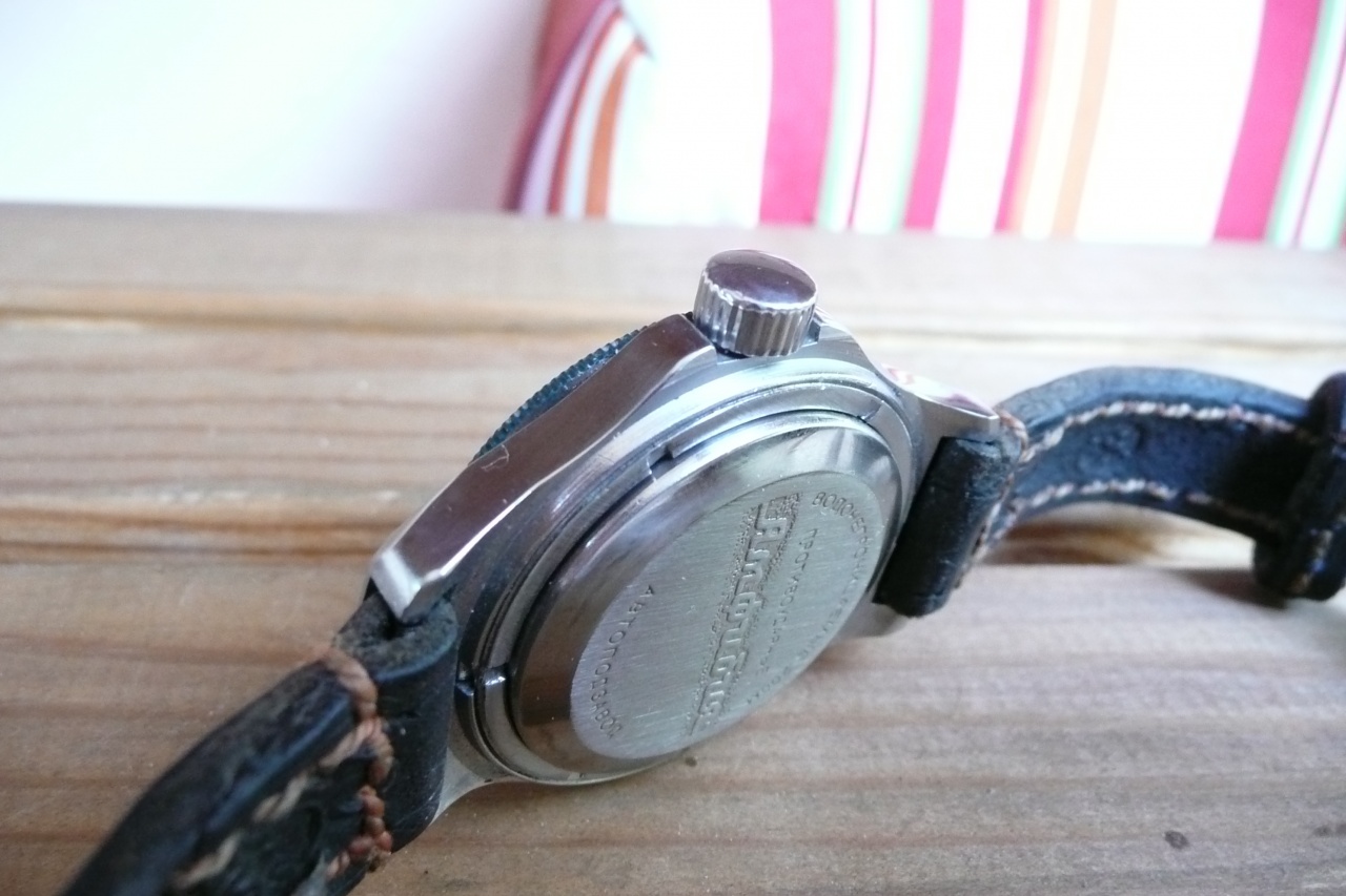

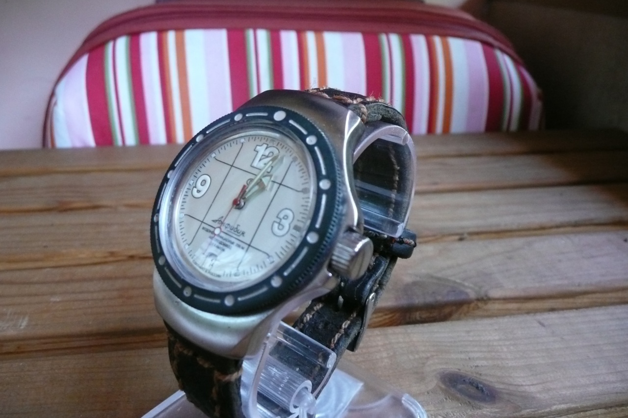

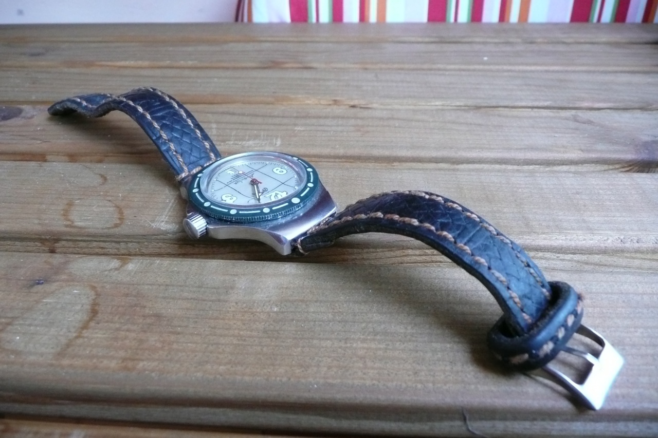

Здравствуйте ! У форумчан , пишущих в этой ветке , наверняка есть экземпляр для экспериментов . Хочу показать свои с последним изменениями .

Товарищь а как и чем вы красили безель? можно в подробностях если не сложно. Понравились мелкие зарубки на углах как понял сделанные дремелем

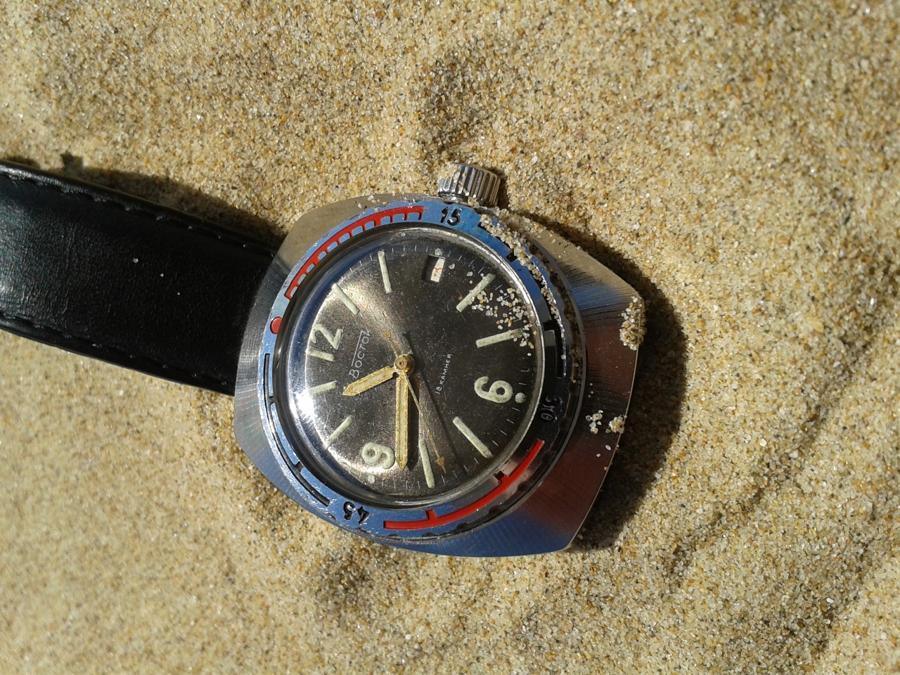

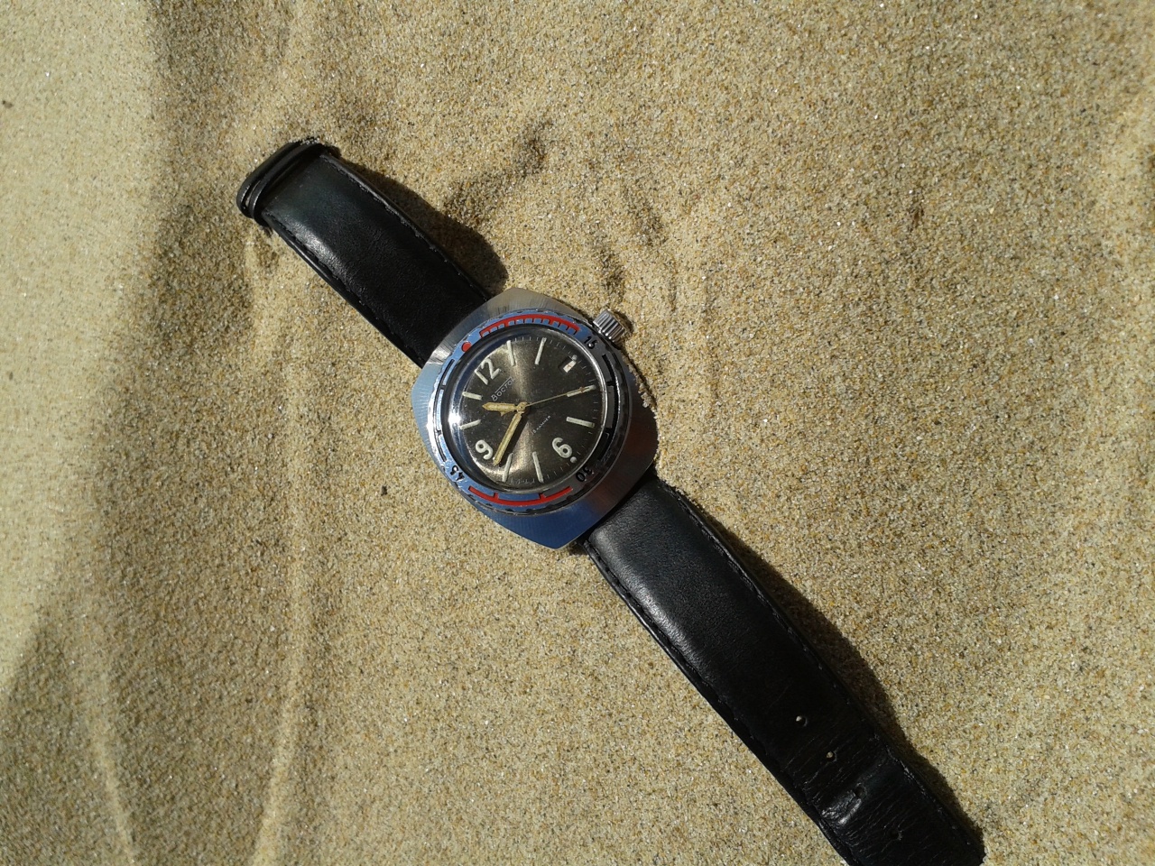

хотел поставить в корпус от министерки, но не нашёл. п перспективе замена ремешка на каучук (селикон), безель и люминофор. не дождавшись выхода в свет до моей поездки в Болгарию НВЧ-30 от Меранома искупал свою "катлету" в чёрном море. Испытание прошла достойно (кроме ремешка)Нажмите на изображение для увеличения

Сообщение от Вадим Лайтман Посмотреть сообщение
А никак не красил . химическое травление это . Как к этому пришел ? Очень просто . Безель то латунный . И когда очередной безель после весьма небольшого времени носки часов превратился в каку , а покупка оных на постоянной основе у Дмитрия (Мераном) в мои планы ну никак не входила , то решил попробовать протравить безели в растворе хлорокиси меди в нашатырном спирте . Гадость редкостная во всех смыслах . Особенно чарующим был запах . Собственно весь процесс заключался в окунании очищенного и обезжиренного безеля в эту субстанцию . Такой вид , как на последней фото , получен в результате окунания в субстанцию на 4 минуты , потом промывание с мылом в проточной теплой воде и последующим выдерживанием в нашатырном спирте неделю . Пока покрытие держится . Эксплуатация - жесткая , уже вторая неделя пошла . Безель протравил с полгода назад , руки только сейчас до него дошли поставить . А вот еще вариант без дополнительного выдерживания в растворе аммиака .

Блеск Цифер тоже побывал в этой хлорокиси меди?

Не , не довелось , это благородный кракелюр от ччз восток ( раньше эта восьмигранка была у уважаемого VIZI) , я её чуть освежил на свой вкус . А безель у неё был плох , от слова совсем . Вот и пришлось "химичить" . Пристально начинаю поглядывать в сторону безелей от pers , ну нравятся нержавеющие , и всё тут .
