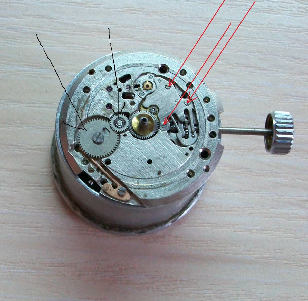

Вопрос а надо ли ставить эту самую пружину фиксирующего рычага если я диск даты снял? Молоточек ведь по идее лучше снять, ибо нафиг он болтаться там будет

Сообщение от Вадим Лайтман Посмотреть сообщение
Не надо. Лучше все снять, и колеса перевода даты тоже. Календаря-то нет, а мост потом нормально встанет.

Сообщение от Vizi Посмотреть сообщение
Т.е. ремонтуар тоже снять? или как всегда недопонял? А колеса эти можешь показать?

Большое понял указанное по стрелке как снять. А маленькое просто снимается или есть хитрость?

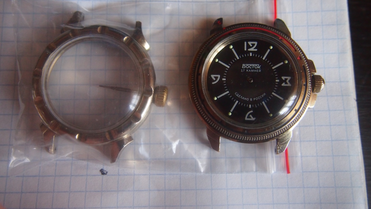

На фото итог вчерашнего промежуточного рукожопства Слева корпус куда хочу вставить это дело. Корпус от Vizi тот что слева. То что с права все то же от него. Кроме циферблата.

Винт на нём открутить и снять а маленькое так снимается
