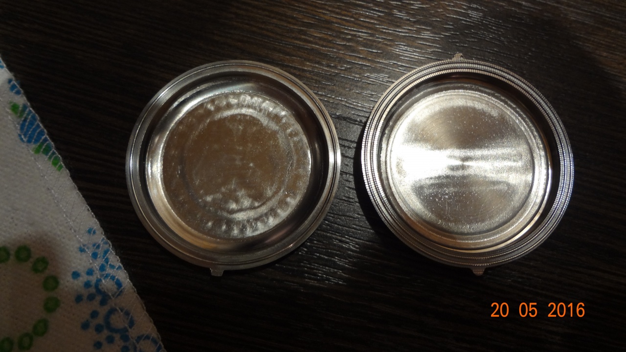

У меня там стояла российская, которая лежит рядом с часами. Она низкая от командирских. Дело в том, что если её поставить ещё куда ни будь то АПЗ не работает. В 09 корпусе сектор крутится нормально. Поэтому я её туда поставил. Но на заводе сказали НЕПОЛОЖЕНО (по телефону) ну и зае..вставили это чудо. (видимо для чистоты проверки после ремонта ..... их можно понять) Я же отвечал делайте что хотите, дома лежит мераномовская со стеклом. После чего с барского плеча, или по принципу дерьма не жалко, а может лень снимать было, а скорее всего ... часы проверены, в штатной конфигурации - идут без замечаний. Было презентовано мне..... Самое интересное она выглядит на часах более железной чем настоящие Я по простоте душевной, и в полумраке подумал, что мне с Гагариным поставили Когда рассмотрел расстроился, а кода открутил и взял в руки чуть не заржал. Она как глухой барабан На фото рядом обычная крышка с надписью амфибия, от 060 .. 2008 года выпуска весом 10гр.

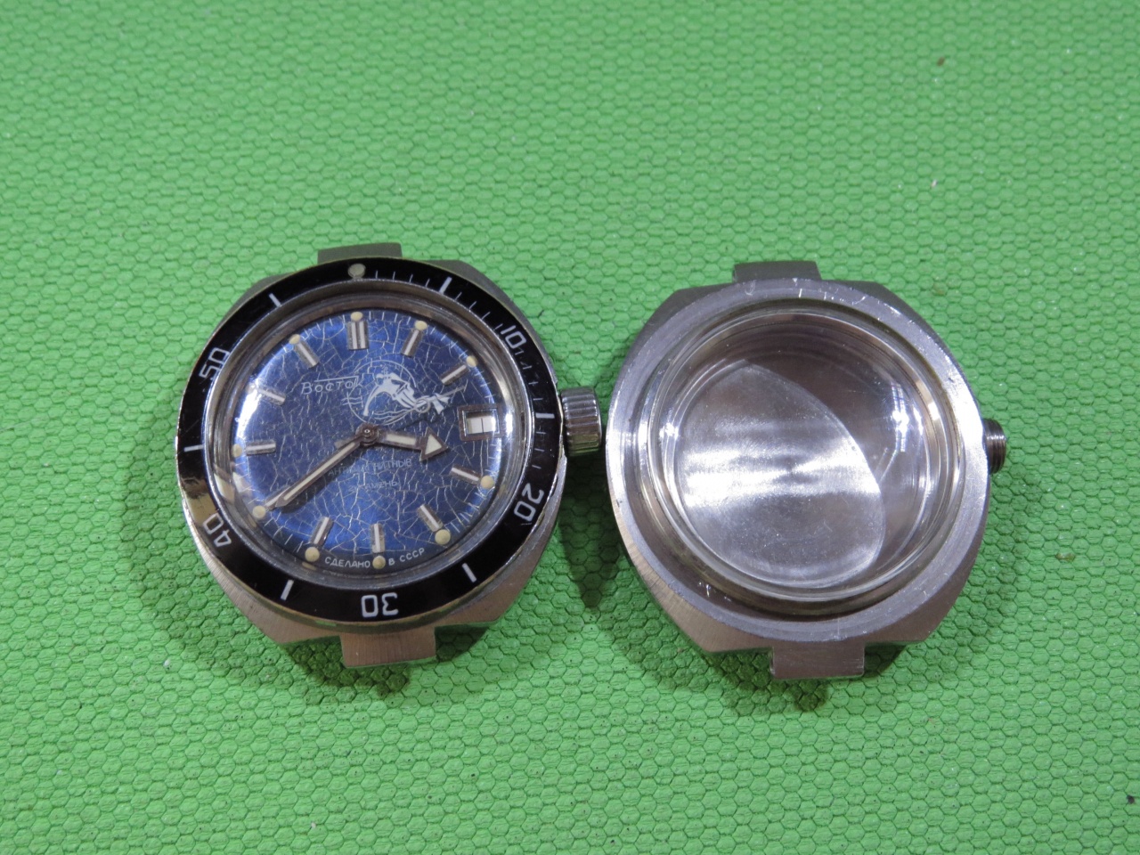

Таки поделились со мной браслетным корпусом.
Старый циферблат - синий водолаз с метками, но он весь в кракелюре.
Так что из запасников достал радиорубочный цифер, слегка полирнул корпус.
Так что теперь остается дожидаться браслет с Али, придумывать уши-переходник для простого ремешка...
