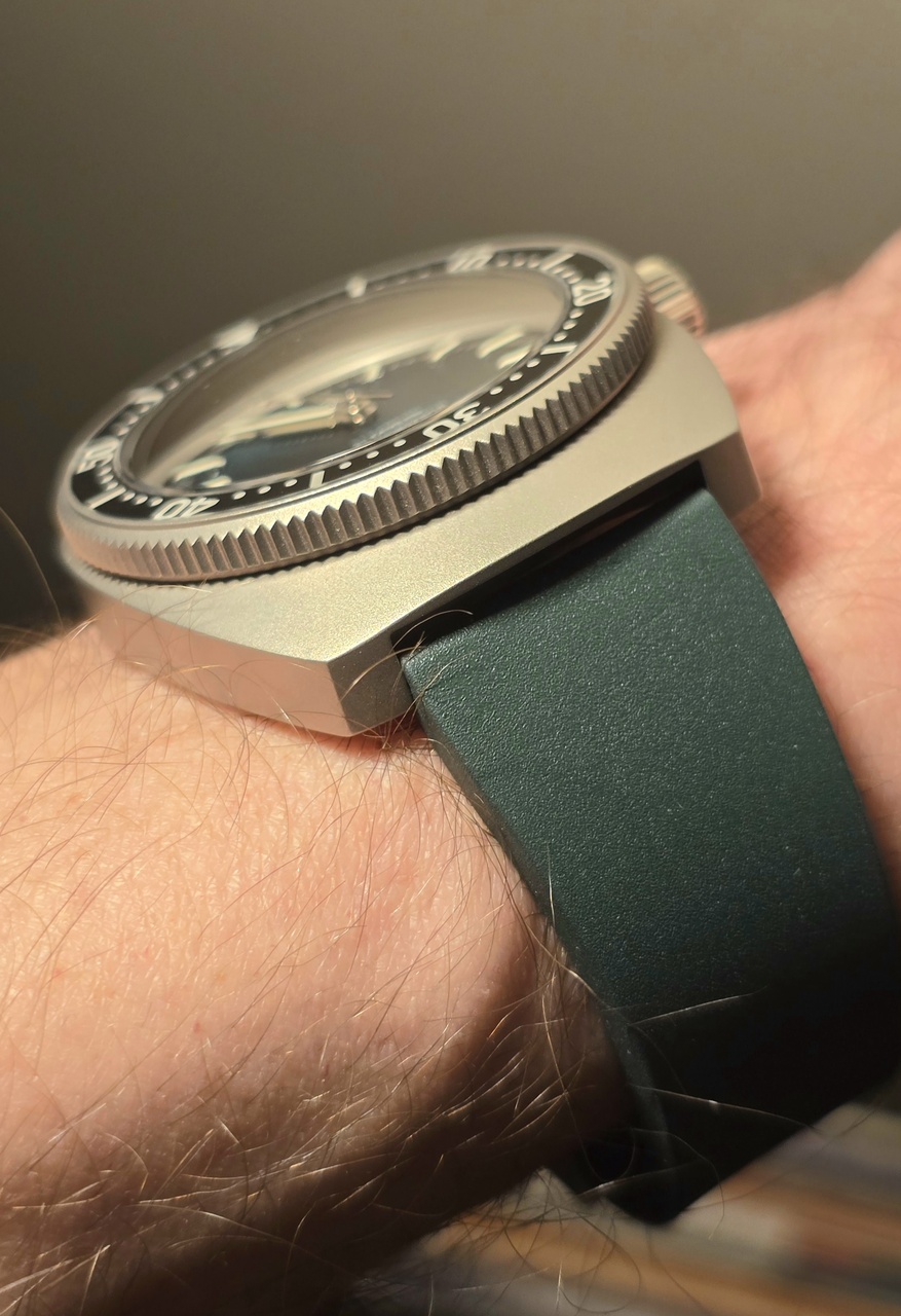

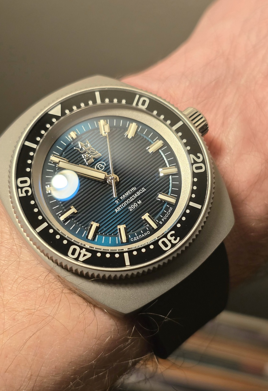

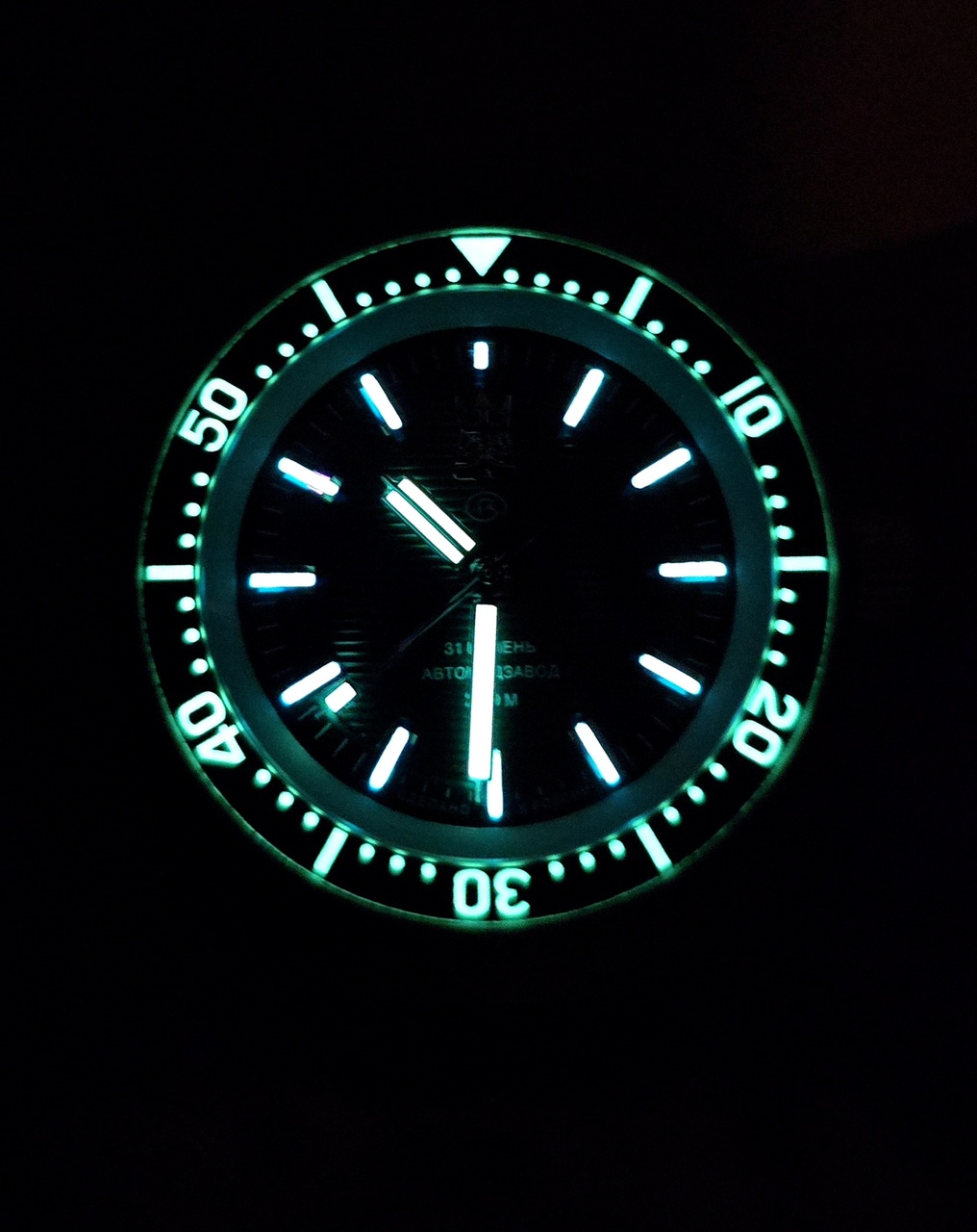

Всем привет! Решил в финальный раз (и в связи с этим по максимуму) заморочиться с Востоком. Самое интересное получилось с механизмом. Купил часы-донор с механизмом в "люкс" отделке, поставили их с мастером на таймграфер, точность гуляла из нуля в плюс 35 сек прямо на глазах, изохронизм отсутствовал (например разница даже между положениями лицом вниз и лицом вверх была около 15 секунд). Судя по всему не был смазан камень, на который опирается ось баланса, в довесок ко всемуостальному. Решили сразу сделать репассаж, нормально собрать и смазать всё Мёбиусом.
В итоге работа механизма была изучена под микроскопом, и помимо репассажа, почти все колеса, включая анкерное, заменены на NOS советского производства (на штатных новых масса дисбалансов и разных дефектов). Интересно, что советская анкерная вилка с завода отполирована в зеркало, красивая!
После этого на циклотесте часы за 5 дней показали суточный ход +3 секунды.
В остальном - корпус Modtok (оцените качество сапфира на фото в профиль), циферблат залюмлен у Фавинова. Вставка в безель из сапфира.
