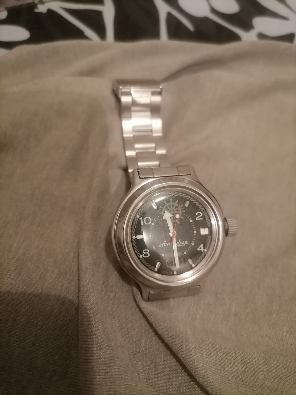

Пришёл чистый безель и литой бра лет от Мираном. То что и хотел по итогу получил.

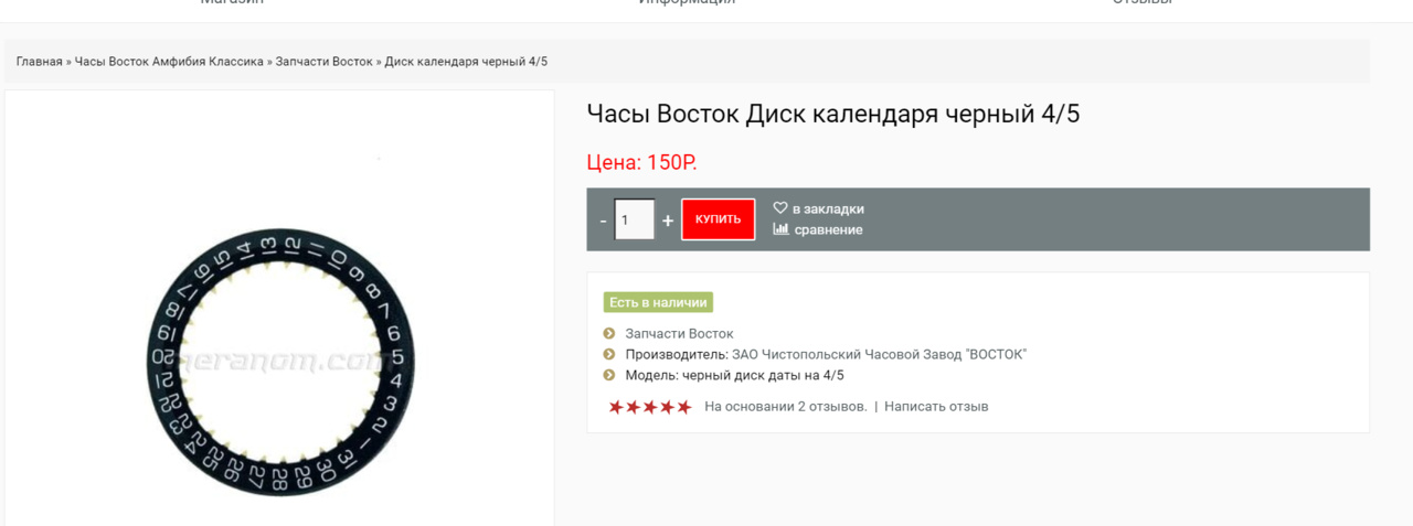

Здравствуйте! Прошу консультации. Можно ли без лишней возни поменять циферблат часов, чтобы окно даты переместилось?

Сообщение от Kolot Посмотреть сообщение
Для правильного отображения даты придется заменить диск календаря.

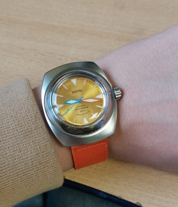

Если дата была на 3 часа, а стала на 4.5, то менять не надо.

Сообщение от GRU666 Посмотреть сообщение
Так вроде и эти диски(3 и 4.5) немного отличаются, разве нет?

max888 ни в М, ни в Кк, ни на мешке, не встречал дисков даты, кроме как на 3 и 6 часов. Думаю, что эти диски, что для 3, что 4,5 часового окошка, одинаковы.

Сообщение от Mishail659 Посмотреть сообщение
А между тем у М. есть причем в наличии:
