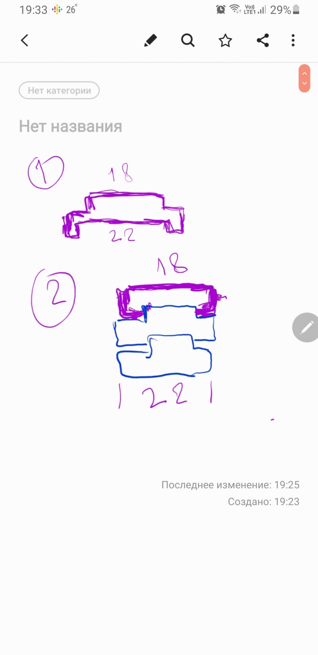

Tsatidis Tsatidis вне форума
Регистрация: 07.01.2020
Сообщений: 74
Сказал(а) спасибо: 221
Поблагодарили 226 раз(а) в 33 сообщениях
Сообщение от Separ Посмотреть сообщение
Переходник поможет спасти/сохранить в целости браслет.
Два варианта. Ищите. Можете даже на заказ сделать

Separ Separ вне форума
Регистрация: 13.12.2019
Адрес: Kiev, 404
Сообщений: 312
Сказал(а) спасибо: 417
Поблагодарили 288 раз(а) в 91 сообщениях
Сообщение от Tsatidis Посмотреть сообщение
Нашел нечто подобное на мераном, там есть браслет с которым можно взять переходник с 18 на 22 (так сказали). Теперь 2-й вопрос - как поставить в корпус старой бочки 2209, механизм с датой? И что это за механизм?
