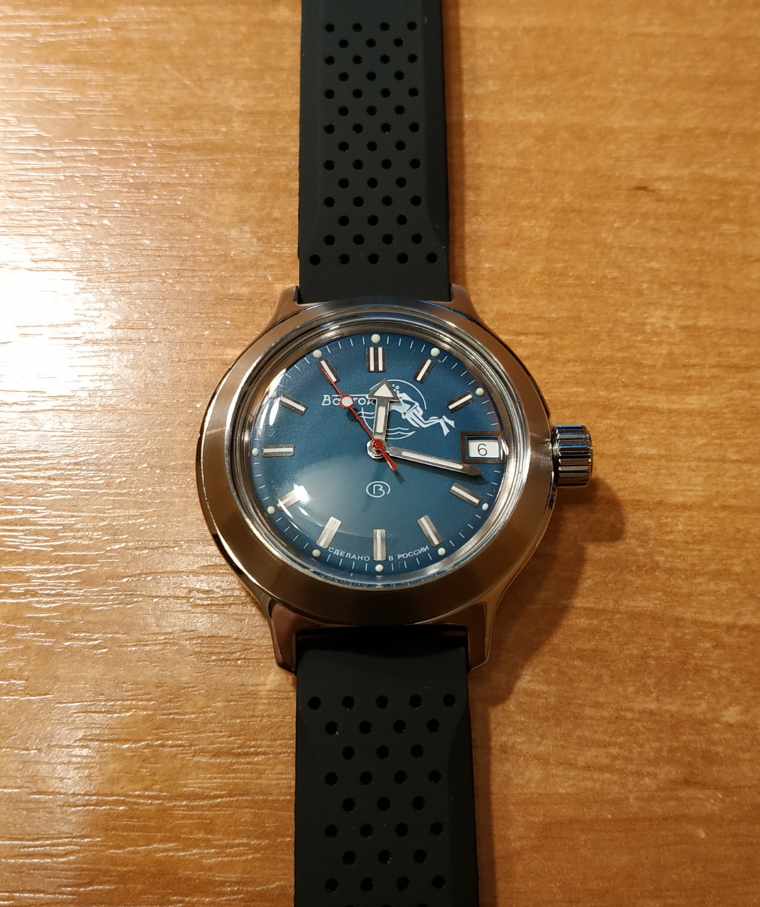

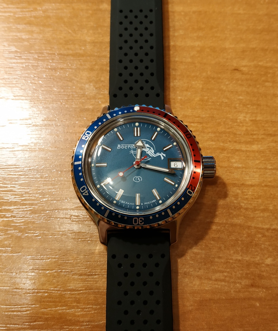

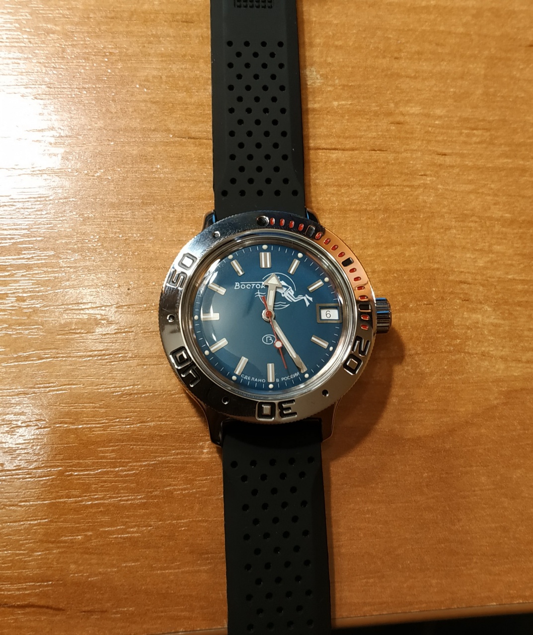

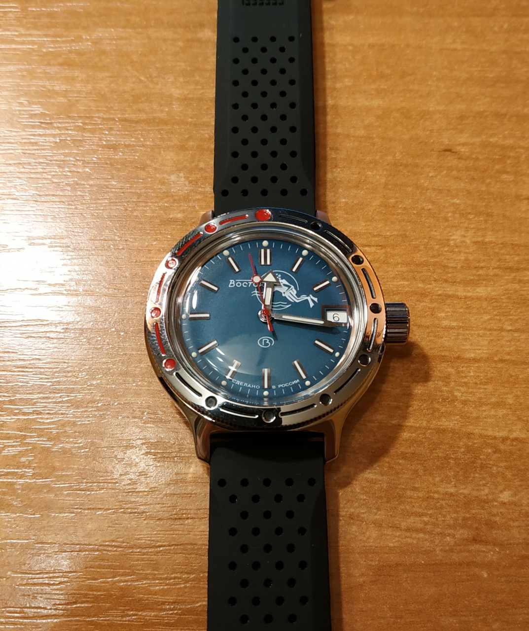

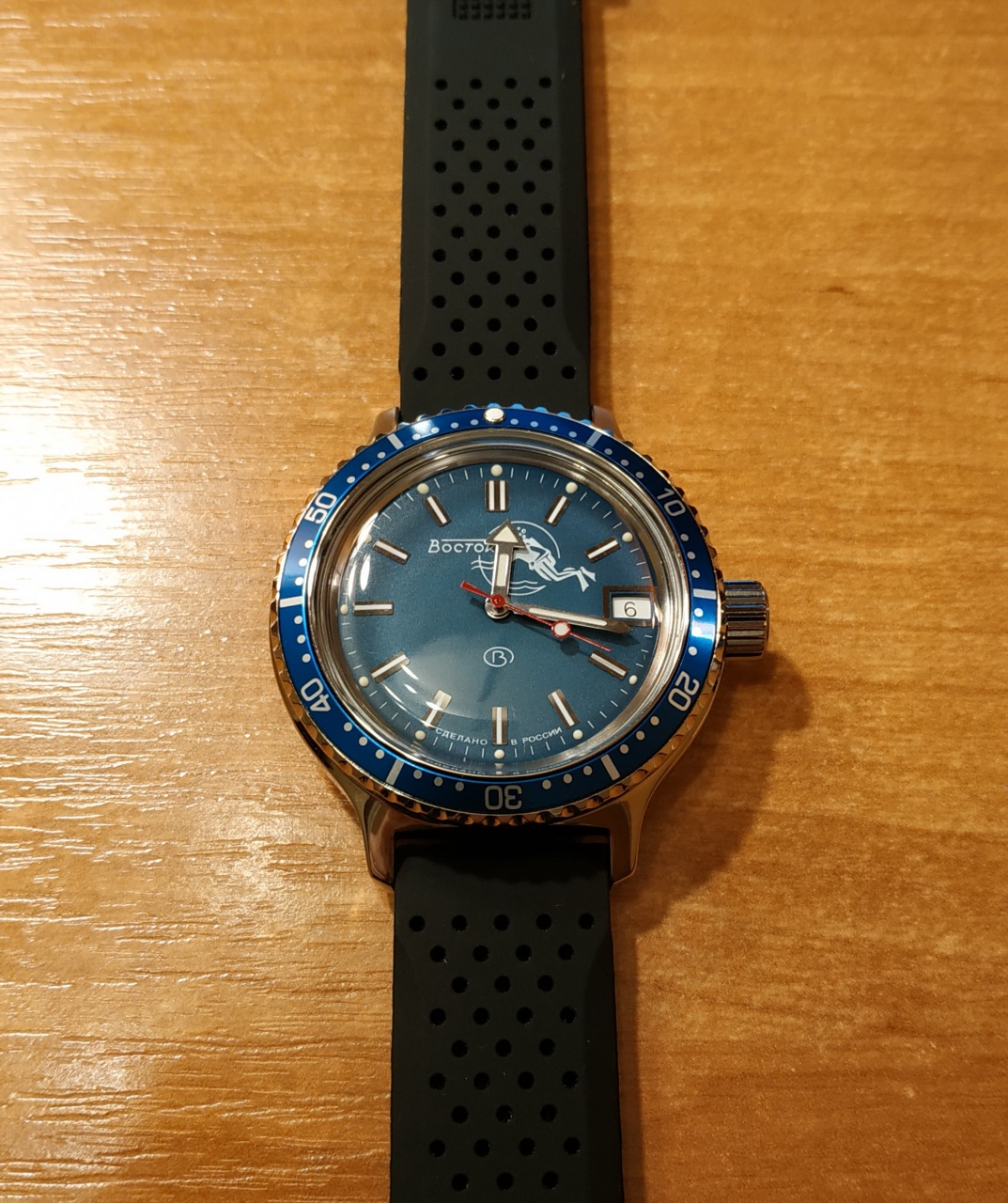

Примерка разных безелей на Амфибию в 420 корпусе с мужиком в пузыре.

  #13127
Старый 06.06.2020, 17:30
Аватар для Skunk Anansie
Skunk Anansie Skunk Anansie вне форума
Регистрация: 16.04.2015
Сообщений: 3,848
Сказал(а) спасибо: 21,565
Поблагодарили 11,166 раз(а) в 2,262 сообщениях
Как ни странно, классический с точками смотрится лучше остальных, хоть и набил оскомину
"Дураку закон не писан - и тут ему везет."
Герчиков И.Л.

Сообщение от Skunk Anansie Посмотреть сообщение
Мне тоже кажется что стоковый органичней смотрится.. Может быть лысый был бы неплох, но его надо в паре с металлическим браслетом попробовать.
  #13130
Старый 06.06.2020, 19:34
MUrus MUrus вне форума
Регистрация: 04.12.2018
Сообщений: 490
Сказал(а) спасибо: 190
Поблагодарили 1,050 раз(а) в 255 сообщениях

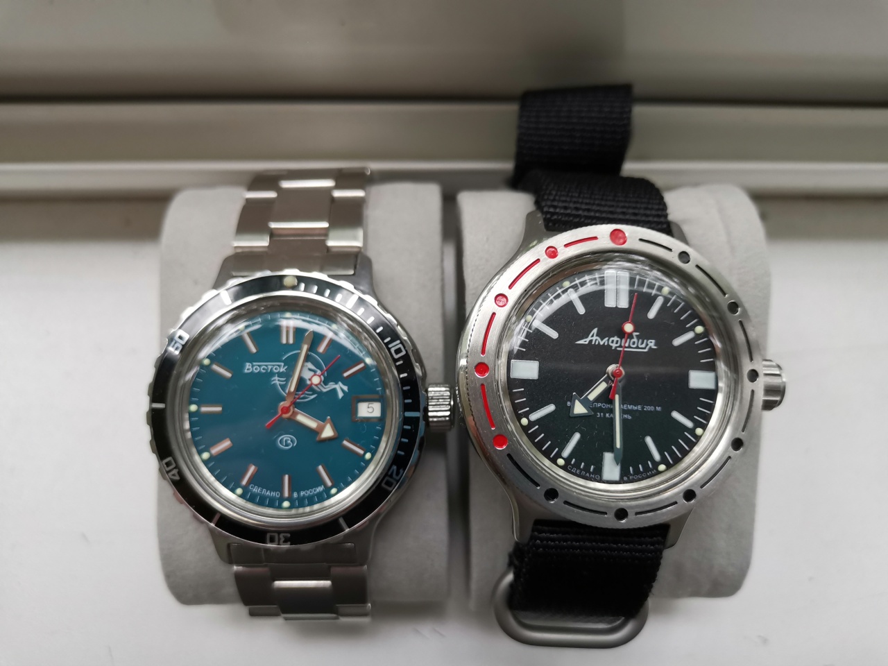

Сообщение от YauhenV Посмотреть сообщение
На черном ремне, имхо, стоковый действительно лучше. А на полировке брашированый смотрится почти идеально.
Если же брать браслет - все не так однозначно. Лично я к браслету выбрал черный 39 мм.
"Родной" что полированый что браш в этой комбинации проигрывает.
