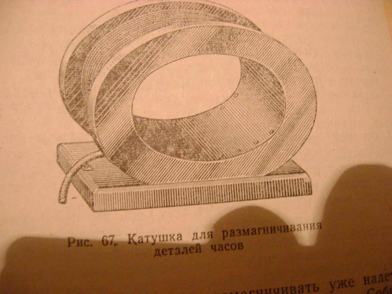

вопрос скоко может стоить такая катушка штобы купить?

Один товарищ предложил принцип устройства для размагничивания.
1. Идем в любую фотолабораторию, подходим к оператору и вежливо просим картонку от фотобумаги. Желательно от 89й ил 102й, но можно и 152й. Была ли там глянцевая, матовая или люстра - не важно Если окажется длинной - отрезать сколько нужно. (На фотографии - длинный рулон, внутри картонная трубка внутренним диаметром примерно 8см)
2. Берем обмоточный провод диаметром где-то 0,3мм и мотаем катушку омическим сопротивлением где-то 40-45 Ом.
3. Берем что-то типа такого:
http://aukro.ua/usilitel-hi-fi-40-40...322348558.html
4. Подключаем ему на вход МР3-плеер, на выход - катушку (в один из каналов). Можно сделать 2 катушки, и размагничивать двое часов.
5. Выкручиваем громкость на минимум, включаем музыку, плавно выводим громкость, выдерживаем немного и плавно уводим громкость.
Музыкальный репертуар для размагничивания:
Для китайских часов - "солнце встает над рекой Хуанхэ, китаец на работу идет..."
Для японцев - без музыки, поэтическое чтение Хоку.
Для советских/российских часов - "Гимн СССР/России"
Для украинских "Клейнодов" - "Ти ж мене підманула"
Для изделий Вутилайнена - фортепианный концерт Яна Сибелиуса в исполнении Вильгельма Кемпффа
Для Ланге/Гласхютте - четвертая часть Девятой Бетховена, дирижер Герберт фон Караян либо Герман Абендрот
Ну и дальше в таком стиле...
