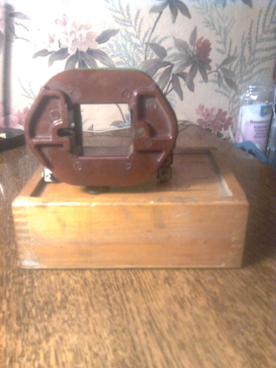

Давно пользуюсь такой размагниткой: внутри катушка от ПМЕ и выключатель. Из поля изделие надо выводить

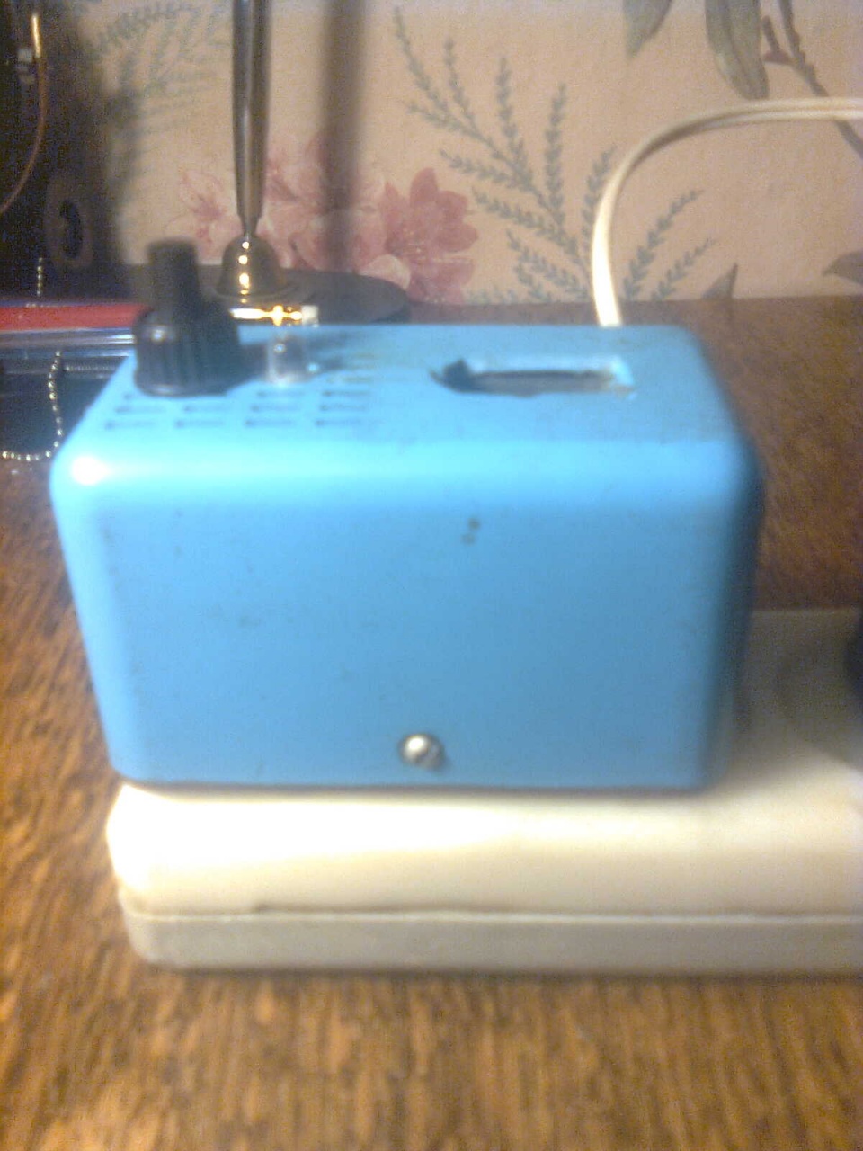

В перспективе такой монстрик с затухающими колебаниями на конденсаторе - наш ответ Чембер... Бержеону. Как сделаю, отчитаюсь. Кстати, перспективная схема в предыдущем посте, по ней и буду делать.

Сообщение от mishinmaster Посмотреть сообщение
Если про мою, то это заводская размагнитка, пр-ва СССР. Выводить из поля, крутить и тп, не надо.
