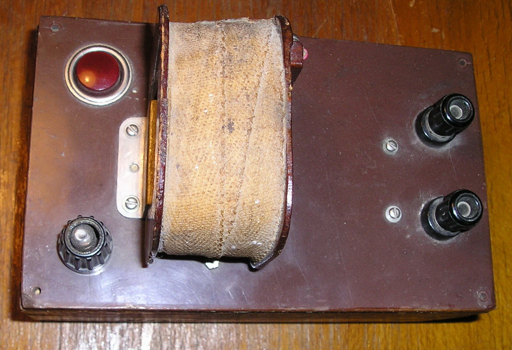

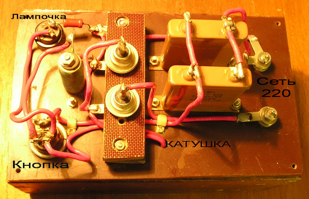

Сообщение от Armer Посмотреть сообщение
для повторного запуска придется подождать, пока термистор остынет и вернется в исходное состояние.
Добрый день Armer!
Как Вы оцените данный прибор, если надо я могу расчертить его схему.
Этот прибор мне достался от одного очень хорошего мастера. Если я не ошибаюсь здесь простой колебательный контур и всё. Из полупроводников только два мощных диода, и это неслржное устройство даёт угасающее переменное МП. Если надо я нажимаю на кнопку много раз, ничего не греется. Лампочка загорается на долю секуды, если я размагничиваю пинцет или ещё что из инструмента то чувствую только лёгкое подёргивание.
Возможно описанный Вами прибор даёт более продолжительное угасание, в моём случае можно поставить более ёмкие канденсаторы, но надо ли.
Мне очень интересно Ваше мнение.
С уважением, Graf.

Не могу понять зачем два диода последовательно включено - чтобы не было обратной индукции в сеть ?

Мне тоже не понятно, зачем было устанавливать два диода. Возможно, у них недостаточное обратное напряжение, и чтобы они не пробились, поставили пару штук, но в этом случае не помешал бы дополнительный выравнивающий резистивный делитель...
Схема мне понятна, фото хорошее нарисовать схему можно и самому. Суть проста: кнопка является переключателем, и когда она отпущена, от сети заряжаются конденсаторы, а когда нажата - конденсаторы переключаются на катушку, образуя LC колебательный контур со своей резонансной частотой. Емкости разряжаются, амплитуда МП падает до нуля. Вполне достойный вариант размагнитки. Считаю, что лучше, чем с позистором.
Диоды отсекают одну половолну сетевого синуса, чтобы емкости могли зарядиться. Резистор ограничивает ток заряда.

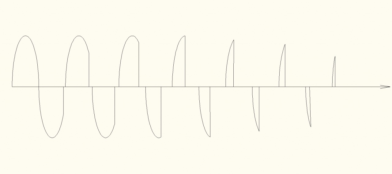

При повороте ручки Диммера амплитуда не затухает, просто тиристоры подрезают волну, делая её короче. То что на рисунке это затухание, тоесть самый идеальный вариант, диммер это не даст.
Уважаемый Armer, поправьте если я не прав.

Вот что даёт диммер при повороте ручки на уменьшение, во всяком случае классическая его схема, просто подрезается длина полупериода.
Может оно и так будет размагничивать, но мне больше нравится предыдущий график.
Думаю Armer прояснит нам картину.

Плавно вращая ручку диммера вы получите похожую картинку, только форма синуса будет сильно искажена. Поэтому я и не берусь судить о том, насколько такая размагнитка будет эффективна.
Лень рисовать картинку, попробую объяснить так...
Тиристор в диммере закрывается в момент перехода синуса через ноль, а момент открывания тиристора задается регулятором. По сути диммер - это ШИМ. Только импульсы у нас не прямоугольные, а синус, поэтому при регулировке от 50% и ниже пиковое значение напряжения тоже будет снижаться.
Также не забываем, что катушка индуктивна. От приложенного к ней напряжения и от времени действия этого напряжения будет зависеть максимально достижимый ток. А величина индукции пропорциональна именно току, а не напряжению.

Да, Graf , оно самое. Моменты открытия и закрытия можно менять местами, но картина остается похожей.
Хотя ваша картинка нежелательна для индуктивной нагрузки... Лучше бы было, как я описал.
