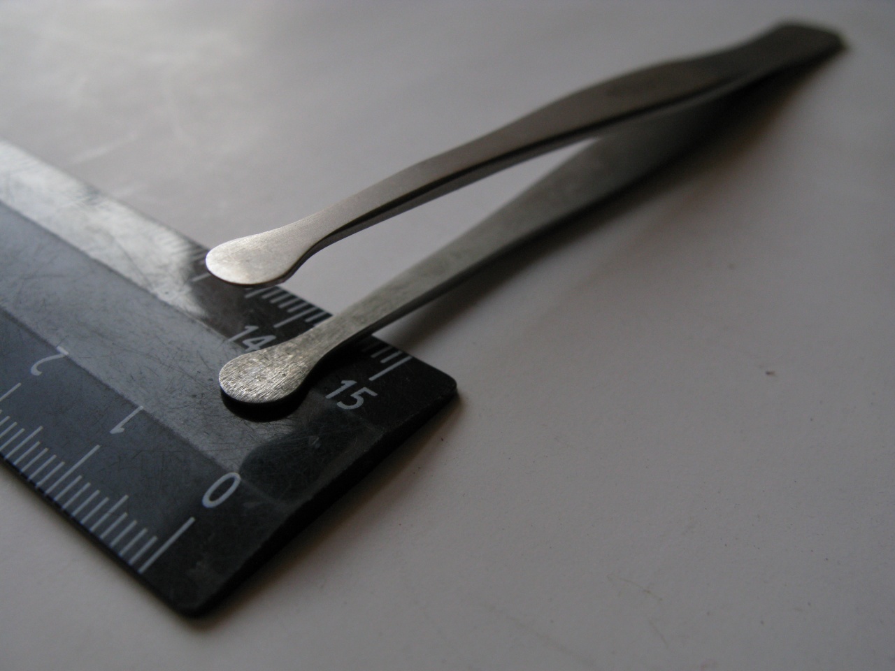

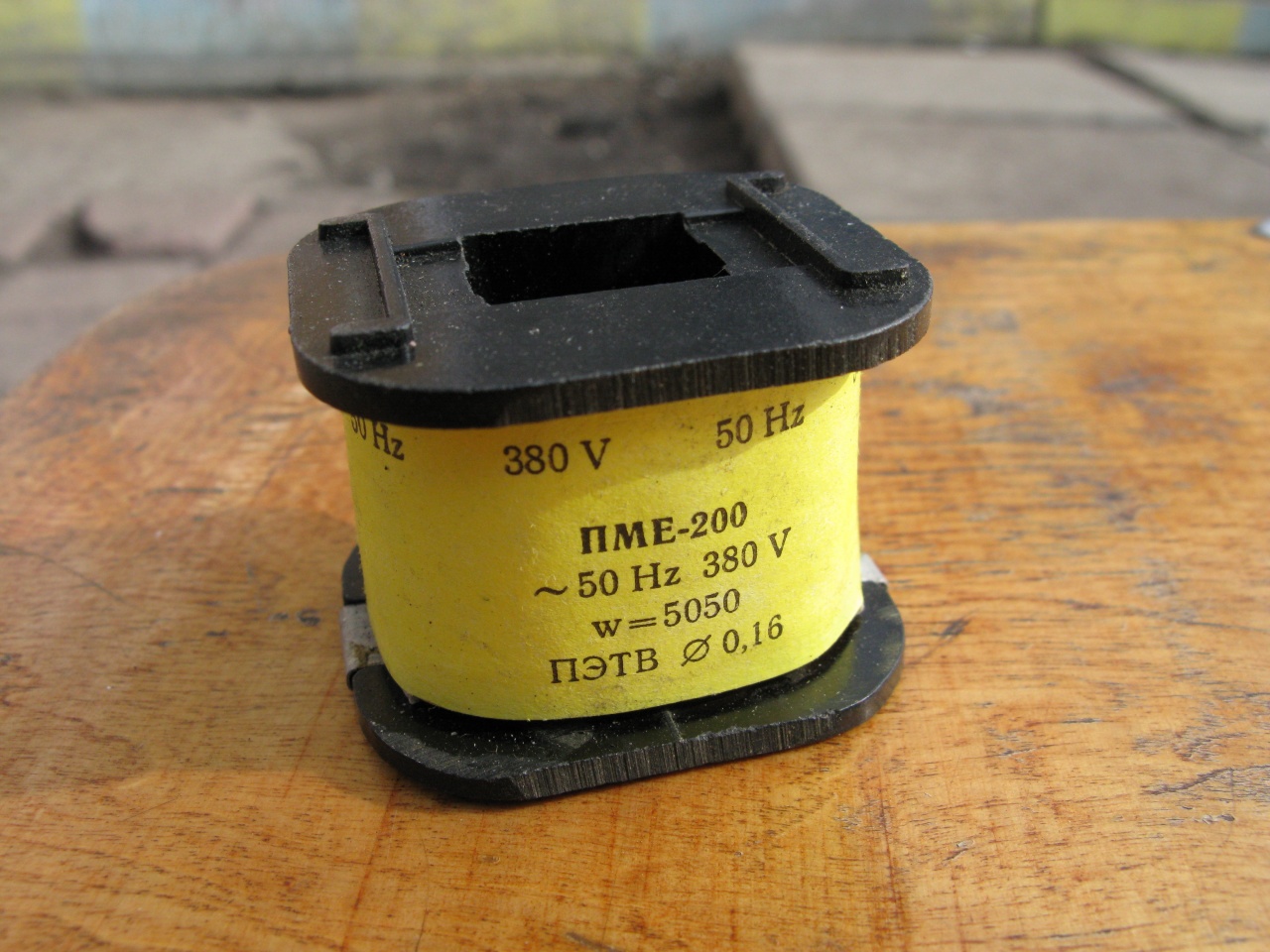

Добрый вечер, для размагничивания применяю вот такую катушку от пускателя, подключаемую к сети 220v, поэтому в ней создается переменное магнитное поле. Беру баланс пинцетом, показанным на фото, и вношу в средний проем катушки, подержав в приспособлении несколько секунд, удаляю от катушки не менее 50см, так как в отключеной катушке, так же и в трансформатарах и других электроприборах, некоторое время сохраняется остаточное магнитное поле, которое может намагнитить детали.

В самой катушке (как на фото выше) ничего не остается. Но велика вероятность остаточной намагниченности сердечника, коим является ваш инструмент. Теоретически, можно выключить катушку в такой момент, когда остаточная намагниченность зануляется. Но вручную этот момент поймать нереально
Самый простой вариант "автоматизации" размагнитки - это включить в цепь катушки термистор. Такие схемы традиционно использовались для размагничивания теневых масок кинескопов. Тогда не нужно будет уводить инструмент на полметра от катушки. Катушка сама будет создавать угасающее переменное МП. Но есть один минус: для повторного запуска придется подождать, пока термистор остынет и вернется в исходное состояние.

Мой инструмент не намагничивается, потому что он сделан из нержавеющей стали.

Это известно, что есть нержавейка, которая магнититься, а мой инструмент именно антимагнитный. Если нужно размагнитить инструмент, например жало отвертки, то достаточно ввести отвертку в середину катушки, а когда вынете ее, то она уже размагничена.При необходимости размагнитить большой инструмент я использую такую же катушку,только к ней добавлен магнитопровод( набор Ш-образных пластин) от пускателя. Включив приспособление в сеть, кладу на него инструмент (недавно так размагнитил штангенциркуль) и, выдержав 10-15 секунд, снимаю.
