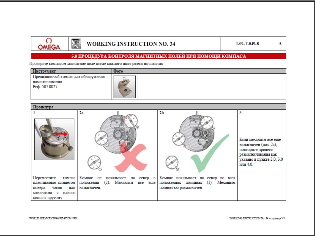

Ну Вы говорите о намагниченности, которая столь очевидна, что её можно увидеть глазами (слипание, прилипание), но крайне распространены случаи, когда намагниченность не видна глазом, при этом оказывает очень сильное воздействие на точность хода, и тут важно знать, что размагничиватель отрабатывает на все 100%.
