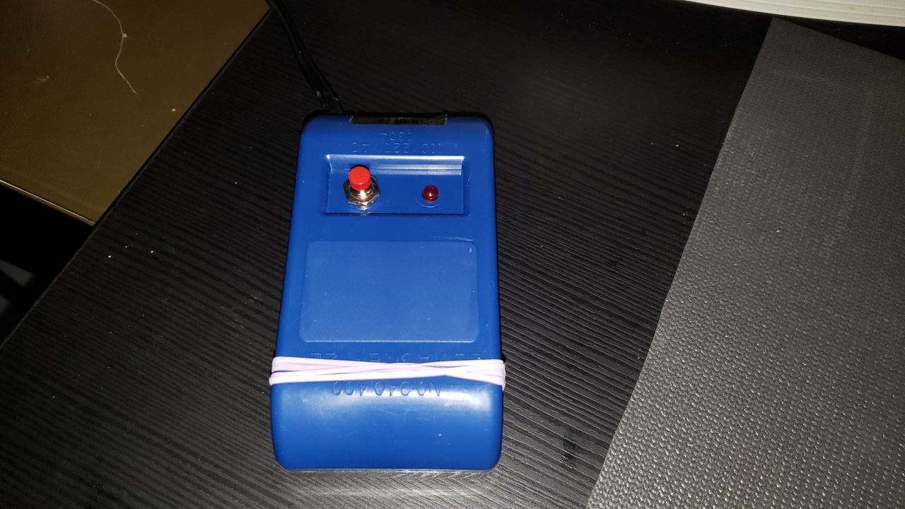

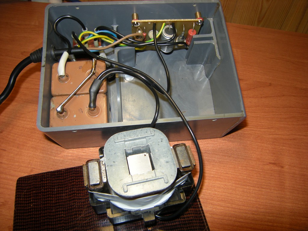

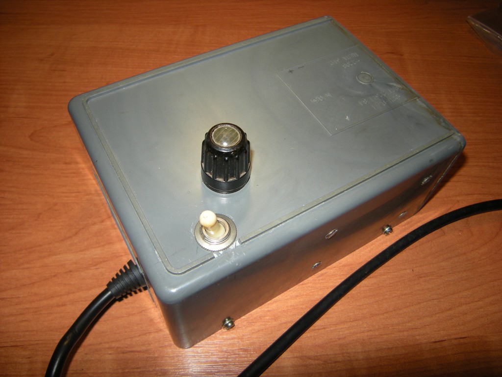

Благодаря схеме советского размагничивателя часов НТ-762, любезно размещенной вот здесь [http://forum.watch.ru/showpost.php?p...&postcount=67] уважаемым Андреем Круковичем, собрал себе копию этого устройства. Корпус самодельный из пластмассы, дроссель изготовлен из магнитного пускателя ПМЕ-211, где была удалена одна часть магнитопровода. Размагничиватель работает действительно замечательно! Не нужно ничего никуда вводить или выводить по методу "буравчика". Просто ложишь сверху намагниченный предмет, выключаешь прибор тумблером и в результате разряда высоковольтного конденсатора через катушку дросселя, вызывающего кратковременный затухающий импульс магнитного поля, предмет размагничивается. Очень удобно, надежно и просто! Рекомендую к повторению!

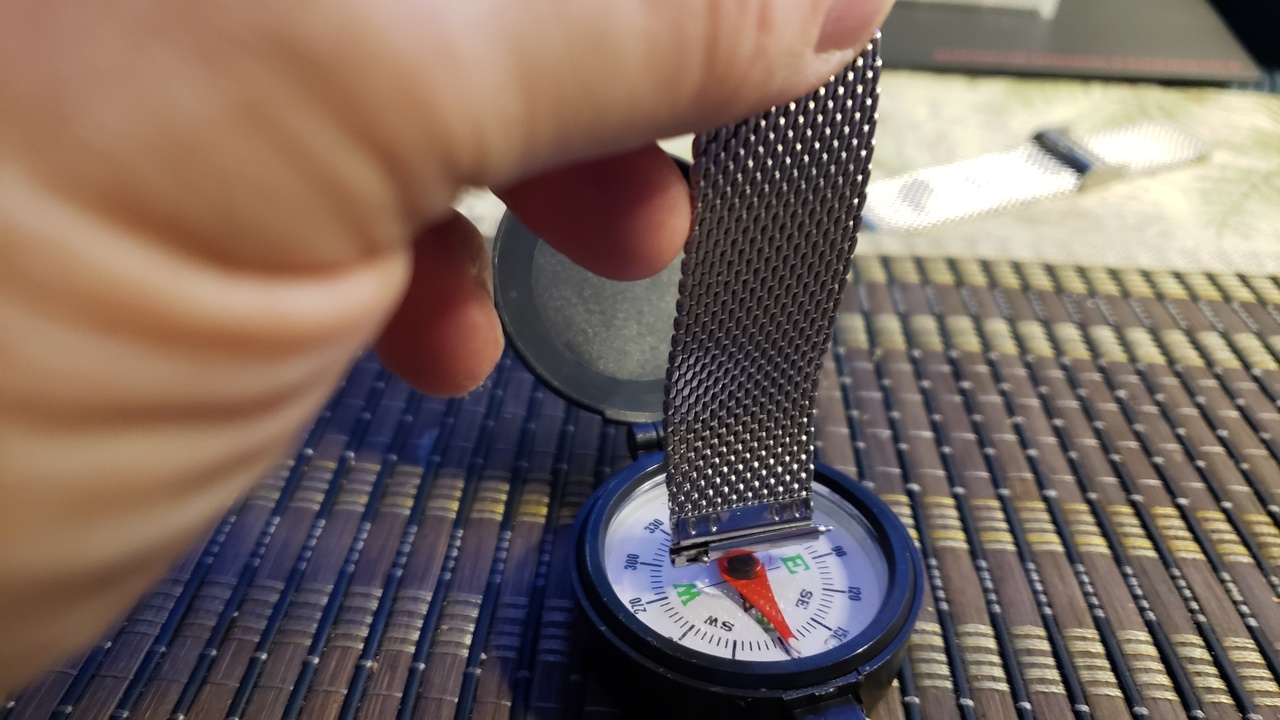

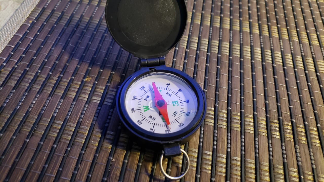

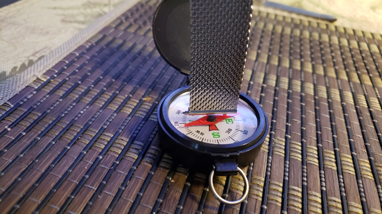

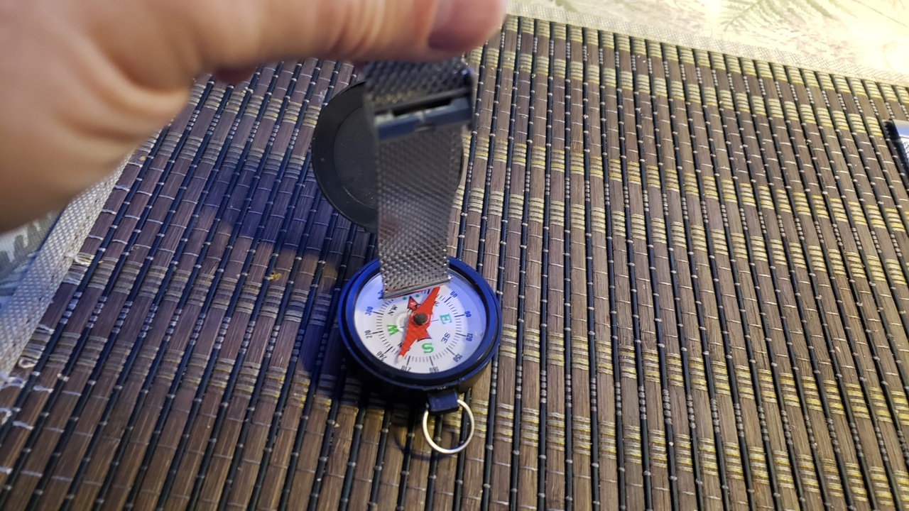

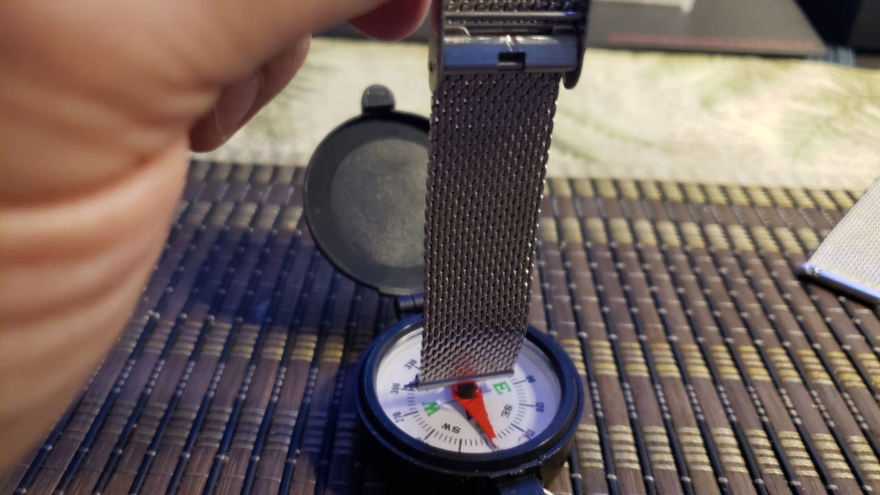

Всё уже написано.И по-сути моё сообщение постараюсь сделать покороче
Да.Дешевый размагничиватель для часов и не только можно использовать
Да. нужно знать что с этим делать.Потому что предметы на этой дешёвке можно и намагнитить и прилично.
Обязательно использовать правило "буравчика".Не стоит прикасаться к корпусу.корпус часов параллелен прибору
От центра медленно вращаем, увеличиваем концентрические круги вокруг центра и одновременно удаляем часы вертикально вверх от корпуса...По "воронке вверх"Палец левой руки конечно держит кнопку в-течении всего процесса.
Обязательно сверяем результат по компасу....

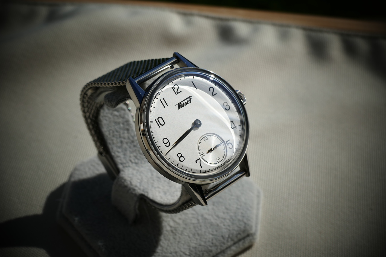

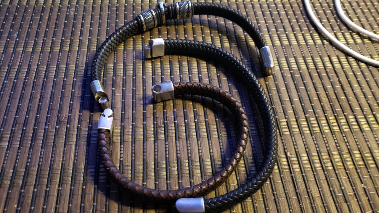

Ну а лирика в том что свои часы,как вспомнилось намагнитил по-глупости
Бросил дешевые али-браслеты в шкатулку с часами.А у них магнитные застёжки
Особенно пострадали Тиссо не мэш браслете
Его механизм Юнитас "взбесился" до плюс 35 сек в сутки....Как видим мэш этому очень поспособствовал
В шкатулке были и другие часы.С ними тоже пришлось поработать.Ситуация с точностью часов улучшилась
