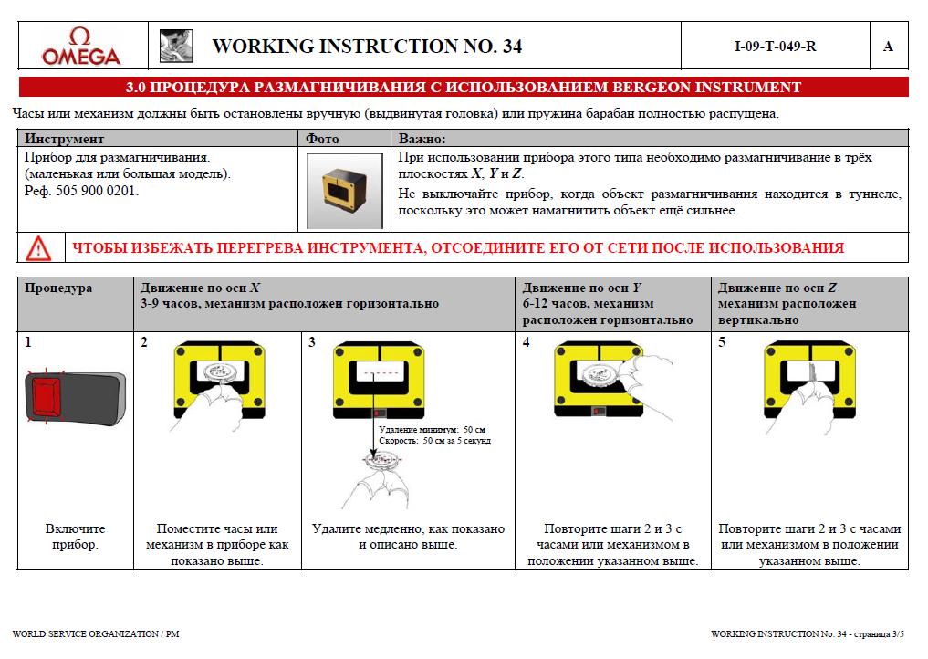

Насчет необходимости "ввода - вывода" не очень понятно. Инструкция от моего размагничивателя Grobet USA предлагает "сначала поместить объект в центр отверстия, потом включить прибор и плавно вывести объект на расстояние 1 метра".
Добрый вечер!
Вот, для всех, кто заинтересован, пожалуйста, прочитайте инструкцию по применению размагничивателя, от фирмы Omega.
С уважением, Душан
Название: Demagnetiser - instructions.JPG
